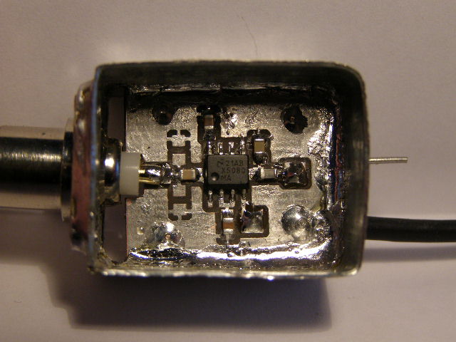

Szerintem az előosztónak megfelelő az lmx5080. Igaz kicsit drága, de tud 2,7 G-t is, differenciális bemenete van, az adatlapban van le van írva, hogy lehet szimpla bemenetnél használni. So-8 tokos, ezt viszonylag még egyszerű forrasztani, és a Gigatechnik kft.-nél beszerezhető. Én is ezt használom és 2gigáig rendesen lehet mérni, lehet hogy magasabb frekin is jó, de ennél nagyobb rf generátor nem áll a rendelkezésemre.
(#) Ferkógyerek hozzászólása Jan 10, 2008 /
ÜDV!
Én is egy frekimérő építésén dolgozom és az én választásom is az LMX5080-ra esett.
A nagyfrekis előosztóval már kész is vagyok.

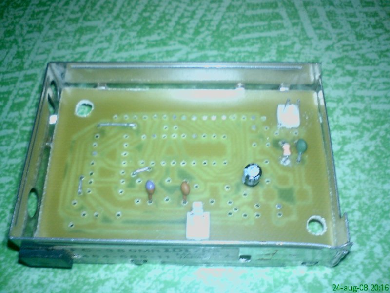

én is egy frekimérön dolgozom és lene néhány kérdésem
azon a frekimérön dolgorom amit it az oldalon találtam és azt kérdezném hogy stabil 5voltra van neki szüksége vagy
simán jo a bármijen 5 volt it vanak a képek is rola még nagyon hiányos de a nyákot én martam hozá és it fen
a cikben montak valami átkötést meg hogy egy elenálást
máshova kéne kötni azt is megcsináltam és it felteszem azt a kijavitot filyet is
bocs a nyers fogalmazásért de még kezdö vagyok
(#) Ferkógyerek válasza predi hozzászólására (») Aug 24, 2008 /
Igen annak a PIC-es frekimérőnek is stabil 5V kell.
Egy 7805-ös tökéletesen megteszi a nyers minimum 7,5V tápfesz után.
