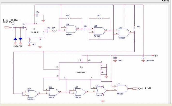

(#) gerenk válasza gerenk hozzászólására (») Feb 28, 2010 /
A kért kapcsolás
(#) gerenk válasza gtk hozzászólására (») Feb 28, 2010 /
Az SDA4212 ugyanaz mint az U664 ami lehet DIL tokos
vagy lapos egysoros azaz SIP tokos, amilyet kapsz
ahhoz kell tervezned a panelt

(#) gtk hozzászólása Márc 30, 2010 /
Nagyjabol elkeszult a frekimerom. Az alap muszer a Vicsys fele frekimero. A 100-as oszto panelt terveztem hozza,.. ez U664B IC-n alapszik (bontott IC ) + a Gerenk altal feltoltott "100 prescaler.pdf" -bol van a tovabbi resz. Negativ tap szukseges volt a regebbi tipusu LCD miatt. Az alapmuszer elofoknal meg valami nem stimmel, keves az erosites, valoszinu hogy nem jo a dual gate BF. A kepen 50MHz kvarcoszcillatort mertem eppen 1.5 nF-al kicsatolva. (100-al szorozni kell az erteket az oszto miatt) Mivel kiszedtem a programobol az "initialize " reszt, igy egy rakas hely lett. Kesobbiekben tervezem, hogy atirom az LCD meghajtast 4 bitesre, es a szabad labon meg az oszto allapotat figyelve lehetne a mert erteket felszorozni 100-al.
