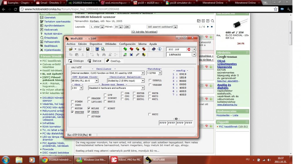

Találtam egy ilyet és nekem a -0.5 jelenik meg.
Kivettem a szenzort működés közben és akkor is -0.5 fokot ír ki. A kapcsolási rajzon pedig a következő a ds1820 első lábát a földre húztam, a második lábát az rd7 re és ezt az adat lábat pedig plusz még felhúztam egy 1k ellenállással 5V-ra a harmadik lábát pedig 5v-ra. Tehát olyan mint ha nem is lenne hőszenzor.
1K-ig akkor szoktak lemenni, ha nagyon hosszú a vezeték és zajos. 2k2...4k7 -ig szoktam használni a felhúzót.
Az adatvonal írása után iktass be 2...6us-nyi szünetet, próbaképpen.
Az az ow_write nevu rutin hol van?
Szoval en pont az idozito reszt nem talalom ebben, ami szerintem a kulcsa.
Abban idoziteni ugyis hulyeseg, hogyha nem tudod, mit fordit a fordito. Az ASM-hez nem ertesz?
Itt nem ms-os kesleltetesek vannak am...
Az, hogy a tobbi dologgal eltertel, csak fokozza a hibak valoszinuseget.
De ez a forráskód működik 16f818-al. Az asm-hez nem értek csak a C-hez valamennyire.

Egyébként nem lehet hogy a configurációs biteknél rontok el valamiit?
Akkor csak az idozites lesz a gond.
Probald ezt is 4MHz-en futtatni.
Az is belso oszcis volt? Mert ha kvarcos, akkor itt is pont annyi kell.
De ha nem tudod, mit is csinalsz, akkor kinszenvedes lesz a tovabbi modositas.
Abbol, hogy a szenzort kiveve sem ad ertelmes jelet, lathatod, hogy a kommunikacioval lesz valami.
A masiknal minden ugyanaz volt, mint itt?
Persze, a config bit is lehet. Ellenorizd az azonos funkcioju biteket a ket adatlap alapjan. Nncs sok...
Az is belső oszcis volt. Minden ugyan az volt mint itt.
Jo, akkor felezd meg a frekit, hogy itt is 4 legyen.

Így megfeleztem. De sajna így sem megy. Egyre jobban nem értem pedig minden ugyan az. A config bitekkel lesz valami. Vagy most már fogalmam sincs.
Van-e esetleg megszakitas benne? Mert az oda tud csapni az idoziteseknek a foprogramban.
Egyaltalan eljut a programod a beolvasasig? (pontosabban a masodik beolvasasig)?
De meg egyszer mondom, ha nem erted, mit csinalsz, akkor csak sotetben tapogatozol. Nem netes kodreszleteket kellene bemasolnod, hanem megerteni, hogy melyik bit miert all ugy, ahogy.
Esetleg prbald meg attenni valamelyik portB bitre, mondjuk B2-re...
Az osccon regiszternel pl szerintem az utolso elotti bit 1 legyen. Nem tudom, az elozoleg hasznalt pic-nel ott lehetett-e allitani valamit.
nalam, ami mukodik, ott B'11100010'-ra van allitva az OSCCON.
Aztan nem tudom a a watchdog timert bekapcsolva hagytad-e pl.
Kikapcsoltam a watchdog timert.

Szia, én is ezzel a pic és szenzor kombinációval bírkózok de sajna nekem sem megy. Te jutottál már valamire vele?
Köszönöm fáradalmadat sikerült megoldani a problémát.
De leirhatnad - ha mar ennyit kuzdottunk vele -, hogy hogyan, mi volt a gond.
A configurációs bitek beállításával volt a gond. Mellékletben csatoltam hogy mivel működik.
