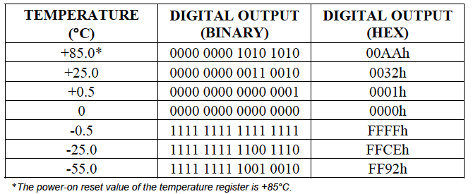

Itt a kódrészletem

Találtam egy ilyet és nekem a -0.5 jelenik meg.
Kivettem a szenzort működés közben és akkor is -0.5 fokot ír ki. A kapcsolási rajzon pedig a következő a ds1820 első lábát a földre húztam, a második lábát az rd7 re és ezt az adat lábat pedig plusz még felhúztam egy 1k ellenállással 5V-ra a harmadik lábát pedig 5v-ra. Tehát olyan mint ha nem is lenne hőszenzor.
1K-ig akkor szoktak lemenni, ha nagyon hosszú a vezeték és zajos. 2k2...4k7 -ig szoktam használni a felhúzót.
Az adatvonal írása után iktass be 2...6us-nyi szünetet, próbaképpen.
Az az ow_write nevu rutin hol van?
Szoval en pont az idozito reszt nem talalom ebben, ami szerintem a kulcsa.
Abban idoziteni ugyis hulyeseg, hogyha nem tudod, mit fordit a fordito. Az ASM-hez nem ertesz?
Itt nem ms-os kesleltetesek vannak am...

Egyébként nem lehet hogy a configurációs biteknél rontok el valamiit?

Abbol, hogy a szenzort kiveve sem ad ertelmes jelet, lathatod, hogy a kommunikacioval lesz valami.
A masiknal minden ugyanaz volt, mint itt?
Persze, a config bit is lehet. Ellenorizd az azonos funkcioju biteket a ket adatlap alapjan. Nncs sok...
Az is belső oszcis volt. Minden ugyan az volt mint itt.

Így megfeleztem. De sajna így sem megy. Egyre jobban nem értem pedig minden ugyan az. A config bitekkel lesz valami. Vagy most már fogalmam sincs.

Az osccon regiszternel pl szerintem az utolso elotti bit 1 legyen. Nem tudom, az elozoleg hasznalt pic-nel ott lehetett-e allitani valamit.
nalam, ami mukodik, ott B'11100010'-ra van allitva az OSCCON.

Én hexában adom meg az előzőnél OSCCON = 0x60; ez volt beállítva. Megszakítás a programomban abszolút nincs szerintem. De ugyan azt a programot raktam bele a 18f4550-be csak a portokat állítottam át mint a 16f818-ba. A configurációs biteket pedig a csatolt fájlban látod.

Köszönöm fáradalmadat sikerült megoldani a problémát.
De leirhatnad - ha mar ennyit kuzdottunk vele -, hogy hogyan, mi volt a gond.
A configurációs bitek beállításával volt a gond. Mellékletben csatoltam hogy mivel működik.
Hali
A C nyelvű forráskódot is megosztanád velünk? én is küzdöttem már vele, csak sikerélmény hiányában félretettem. Vagy a fenti az változatlan?
C forráskód a következő!
