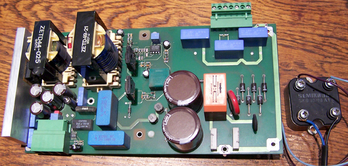

(#) lelkes amatőr hozzászólása Máj 10, 2007 /
Van nálam egy 400/24-es táp. természetesen halott.
Az első kérdés: 230-al próbálom külön Greatzen keresztül, jó ez így? A kondik feltöltődnek a szokásos kb. 310 Voltra. Elég ez neki, vagy ne is próbáljam 400 Volt nélkül?
Adalék a 400/24-hez: a pwm-ic UCC3804N tipusú és bekapcsoláskor semmi tápfesz nincs rajta (lehet, hogy csak *meglökött* trafóról kapja a tápot). A kapcsolók 2SK1363 tip. fetek. Tranyókat még csak elméricskélek, de a feteken mit kell mérni?
(#) sixtek hozzászólása Máj 10, 2007 /
Mindenekelott probald ki 400V-rol is, lehet hogy van benne "low-voltage protection".
(#) lelkes amatőr válasza sixtek hozzászólására (») Máj 10, 2007 /
Ez az egyik gondom, itthon nincs 3fázis.
(#) ferci válasza lelkes amatőr hozzászólására (») Máj 10, 2007 /
Valamilyen 230/ xx trafóval csinálj autotrafót, ami kiad kb 400 voltot a "végén". Max. nincs leválasztás a hálózatról...
Többkivezetéses leválasztótrafóval meg tudnád oldani (pl...)

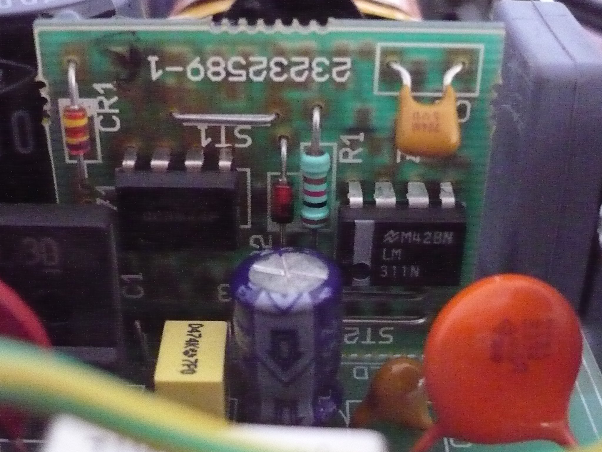

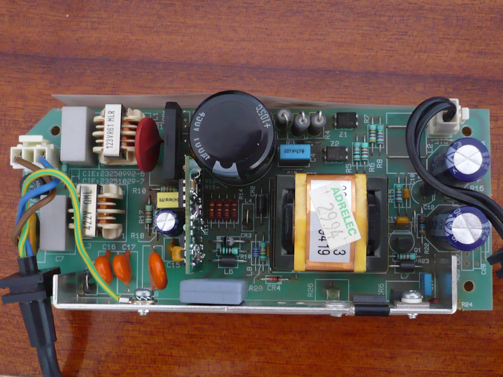

(#) gtk hozzászólása Aug 17, 2007 /
Sziasztok !
Nekem is van egy kapcs uzemu tapegysegem, ami elvileg 230V/24V kellene legyen. Csakhogy nem mukodik.
Amire eddig jutottam hogy nincs szekunder oldali zarlat, FET jo, Drainjen ott az elko feszultsege, Gaten nincs vezerlojel.
Van egy kis panel benne, ezen LM311, de vannak SMD alkatreszek is, sajnos egy egy tranyorol nem nagyon lehet leolvasni az erteket.
Valakinek nincs veletlen kapcsolasi rajza hozza?
Koszonom.
(#) Ferenczi Zsolt válasza gtk hozzászólására (») Aug 17, 2007 /
Szia!Valószinüleg a táp meghajtó osszcilátora adta meg magát.Ez kb 40 khz rezeg.Ha ez nincs akkor semmi sem müködik!!!

(#) gtk válasza Ferenczi Zsolt hozzászólására (») Aug 17, 2007 /

(#) Dudus válasza gtk hozzászólására (») Aug 17, 2007 /
A panelen két helyen is látszanak elszíneződések. Az ellenállásokat ellenőrizd nem szakadtak-e. A két optocsatolót is ellenőrizd. Az elektrolit kondikat én általában gondokodás nélkül kiszórom. AZ LM311-gyel egy panelen van a vezérlőIC annak nem látom a feliratát. Töltsd le az adatlapját és a referencia kapcsolásból azonosítani tudod, melyik lábon minek kellene lennie. Így már könnyen meg lesz a hiba.
Jó keresgélést.
(#) gtk válasza Dudus hozzászólására (») Aug 17, 2007 /
Szia !
Koszi.
Az emlitett IC UC3844P.
Igen ezt a uC384X-et használják előszeretettel ezekben a tápokban.
Itt van egy mintarajz abból el tudsz indulni.
(#) Prinner válasza gtk hozzászólására (») Aug 18, 2007 /
Szerintem a következőket lenne célszerű ellenőrizni:
-Az IC indításához legalább 16V-os tápfeszre van szükség, de miután elindult, ez lecsökkenhet 10V-ig.
Ellenőrizd, megkapja-e a tápot (7), vagy a földet (5). Gyakran megszakad az indító ellenállás, ez egy 100k nagyságrendű 1-2W-os rétegellenállás, ami a Vcc lábat húzza fel a +300V-ra.
-Megvan-e a +5V-os referencia a 8-as lábon. Ha nincs, akkor nem tud elindulni (Vcc<16V), vagy rossz az IC, esetleg valami zárlatos, és a földre zárja a referenciát.
-Ha a fentiek jók, akkor ellenőrizd, az oszcillátort: az 4-es lábon 1Vpp-s 3szögjel szerűséget kellene látnod, aminek frekvenciája egyenlő a kapcstáp üzemi frekvenciájával 40-130kHz nagyságrendben.
-Ha megvannak a fentiek, akkor a Voltage feedback lábon 2,5V-ot kellene mérned. Ha VFB>2,5V akkor a kimenet kitöltési tényezője 0%, ha kisebb akkor 50-70%, tehát a lehető legnagyobb. Ehhez még az szükséges, hogy a current sense bemeneten az IC megkapja a teljesítménykörben folyó árammal arányos feszültséget.

(#) gtk válasza Prinner hozzászólására (») Aug 18, 2007 /
Fejlemenyek:
16V IC-tap felol: 220µF/25V kondi kiszaradva. Csere megvolt.
UC 7. lab: 10-12-14V -ig ugral, 8. lab: 0-4V -ig ugral.Tapon a kimenet 20-30V-ig ugral. Persze nem folyamatos feszrol van szo..mivel MOSFET/Gate -jen ~1sec 3szog impulzusok vannak
Persze mindez multidoben, pillanatnyi kezugyetlenseg miatt de hamar kipofozom..
Tovabbi 5leteket varok .
Udv.
