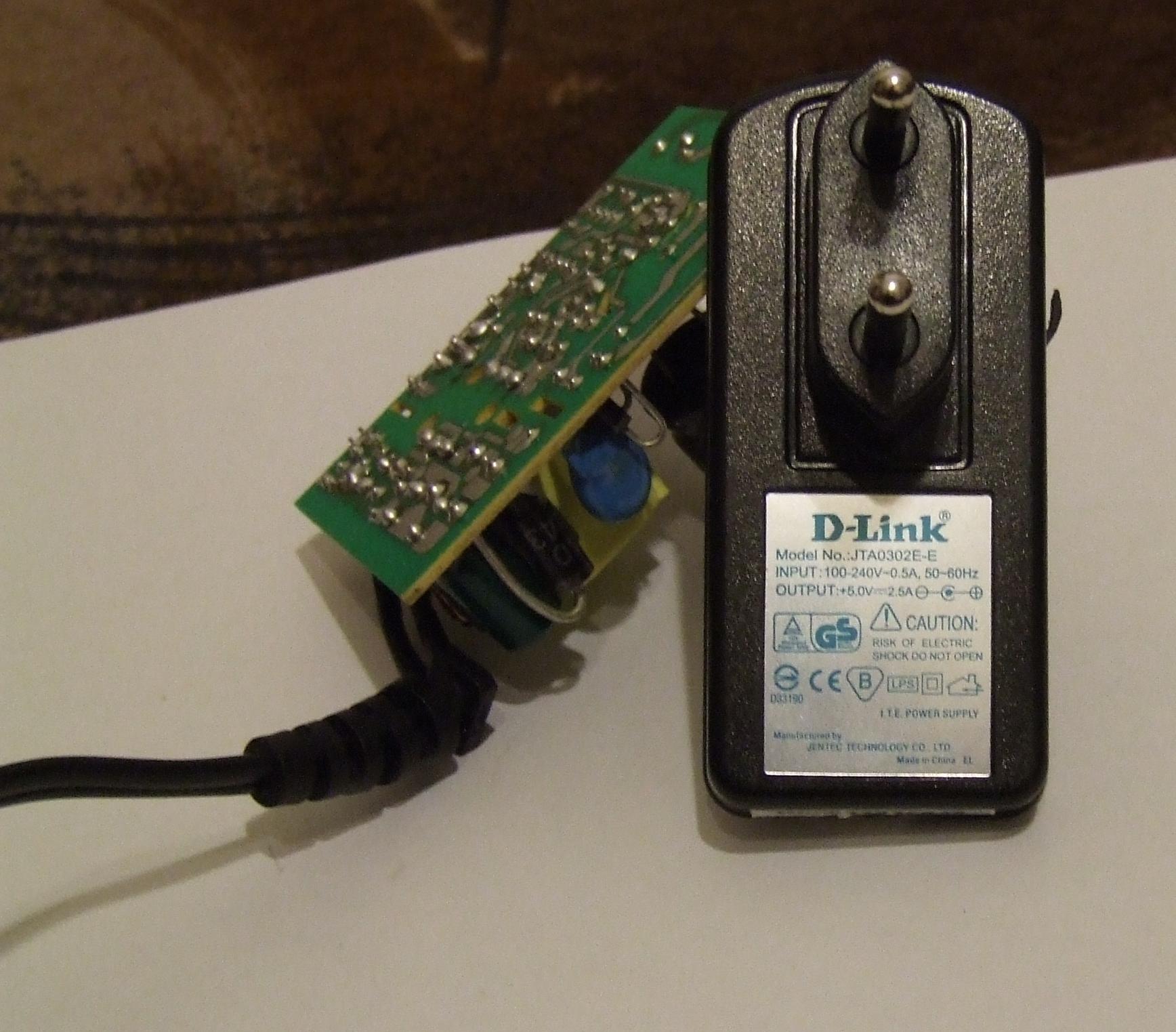

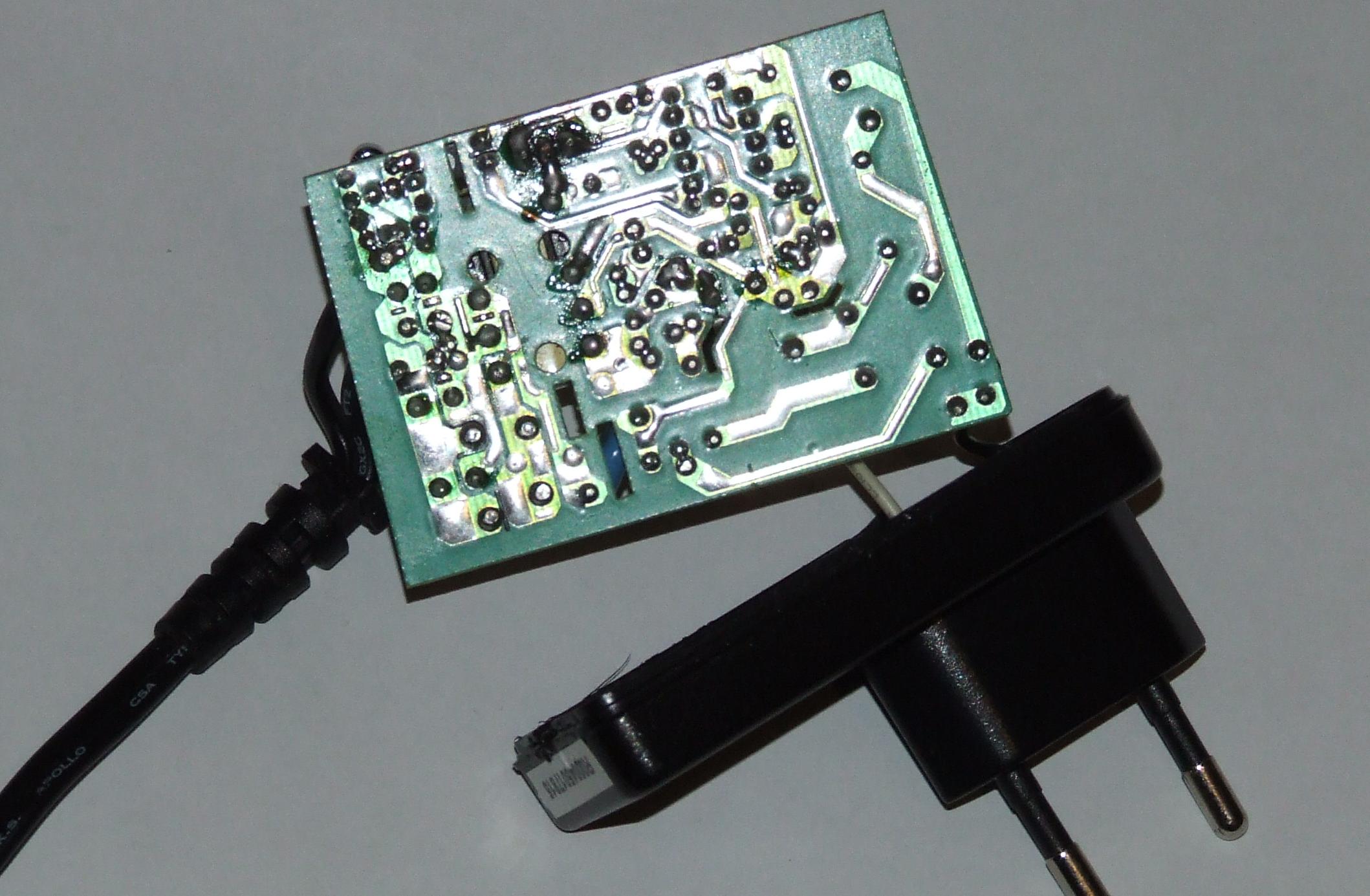

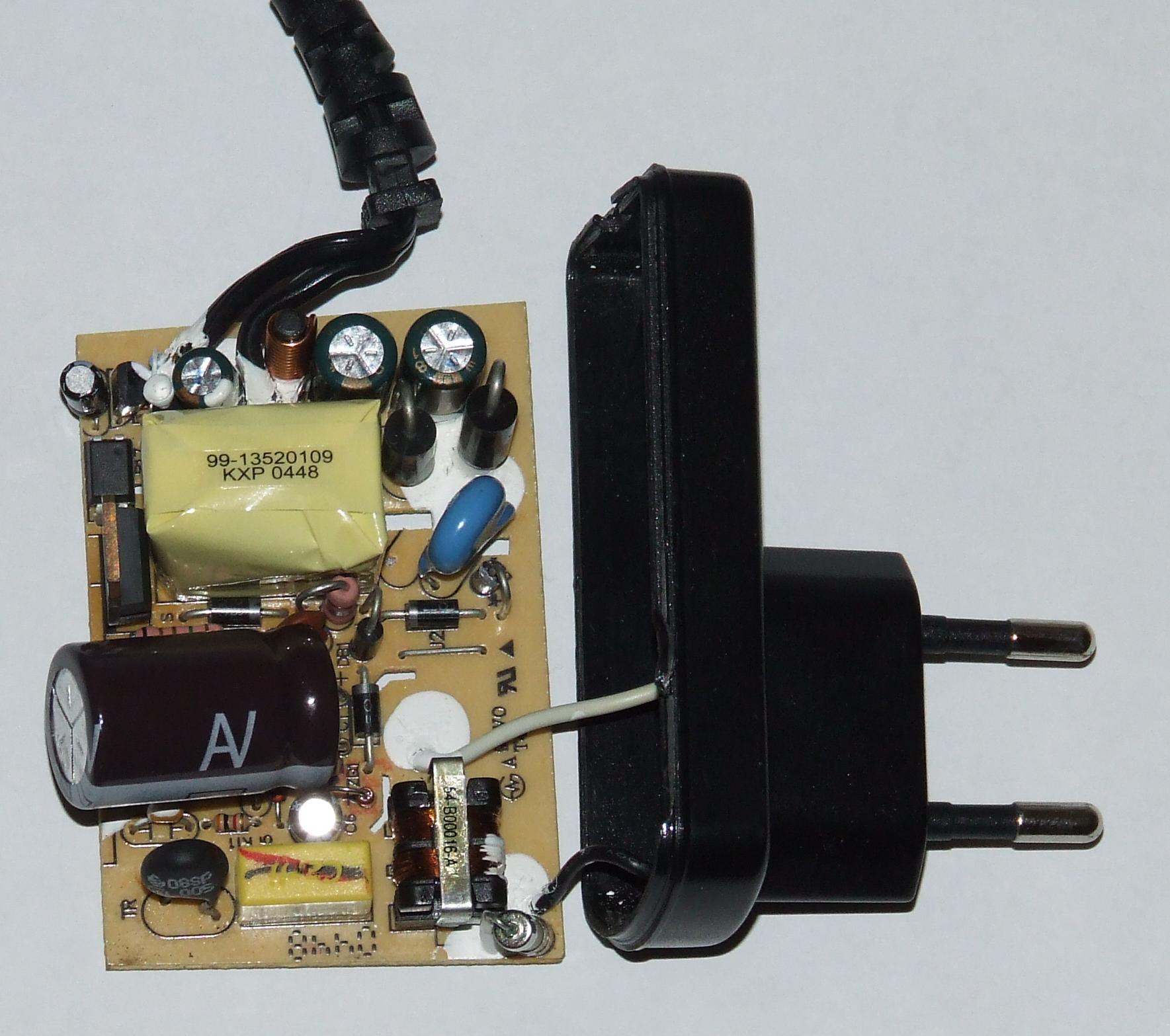

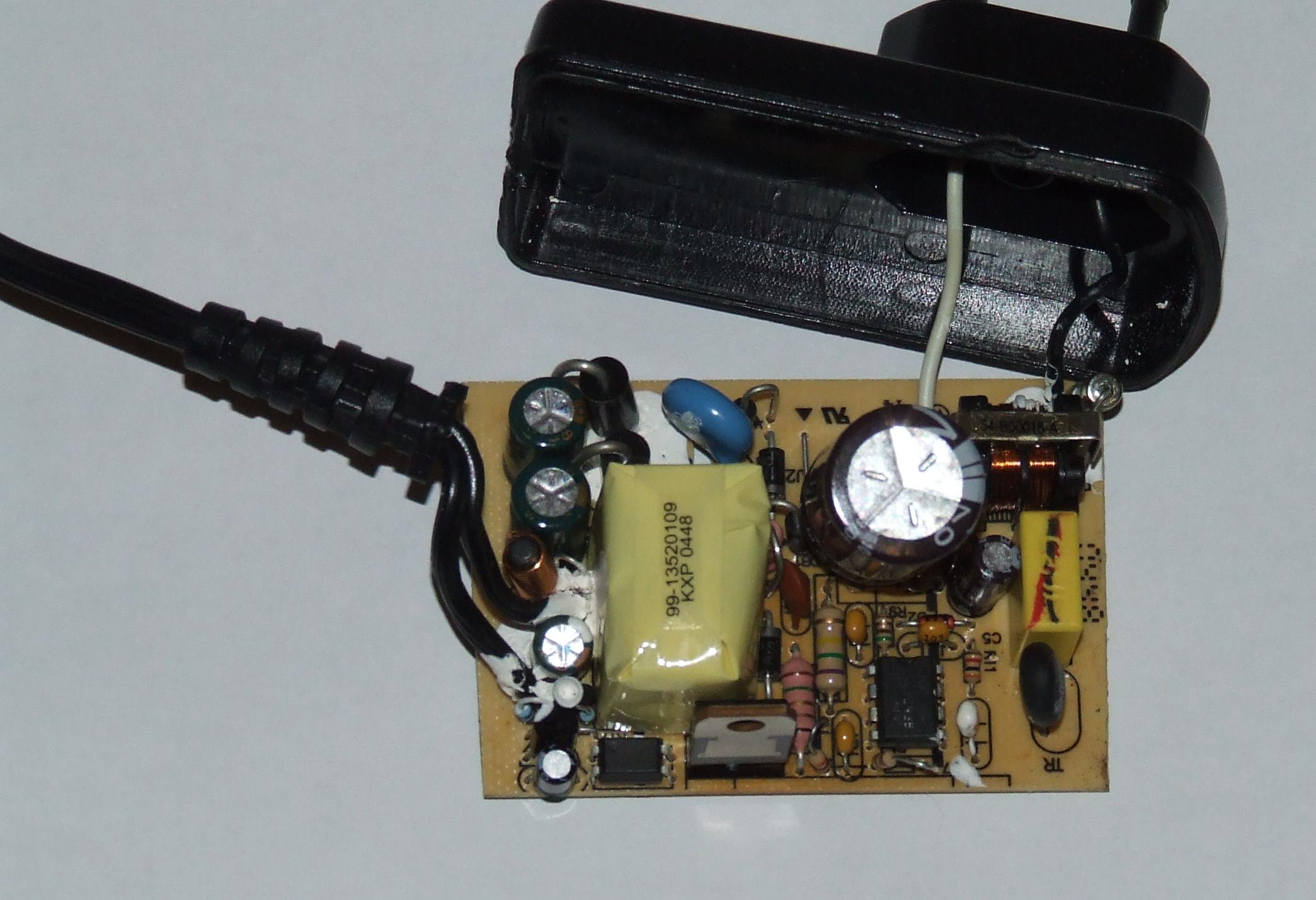

Segítséget szeretnék kérni egy kapcsoló üzemű "adapter" javításában. A hibajelenség, hogy nincs kimenő feszültség. Mikor szétszedtem láttam hogy a primer oldali puffer elkó púpos ezt ki is cseréltem, de javulás nem tapasztalható. Kicseréltem benne még a FET-et, de így sincs semmi. A vezérlő Ic megkapja a tápot (7.5V-ot) és a FET gate lábán meg is van a vezérlő jel, de a szekunder oldalon semmi. Multival mértem az elkókat és a diódákat a szek. oldalon, de nem zárlatos egyik sem.
Szerintetek mi lehet a baja?
Köszönöm a segítséget, Titkovics
(#) deguss válasza titkovics hozzászólására (») Nov 7, 2007 /
Milyen IC az a PDIP-8-as? Valami műveleti erősítő komparátorként? Azt lenne még érdemes kicserélni...
Nem tudsz egy kapcsolási rajzot készíteni róla? Nem biztos, hogy így meg tudnád javítani, de az esély nagyobb lenne rá, így legalább tudnád, minek kell lenni hol... Annyira nem néz ki bonyolultnak.
Hány kivezetése van a trafónak? Gondolom van egy feedback tekercs is. Ezekre mérjél rá, nincs-e szakadás valamelyiken. (feltéve ha tudod, melyik hova megy...)

(#) titkovics válasza deguss hozzászólására (») Nov 8, 2007 /
Az IC típusa UC38438, nem cseréltem még ki, de a kimenetén van jel.... kapcsolási rajzot még nem kerestem, de megpróbálom hátha. A trafót már kiszedtem egyszer és megmértem, 3 tekercs van rajta, de egyik kivezetése sincs összekötve a másikkal, ezek nem szakadtak.

(#) Pafi válasza titkovics hozzászólására (») Nov 8, 2007 /
Mármint UC3843, igaz?
Milyen trafó az, aminek
„egyik kivezetése sincs összekötve a másikkal”
és mégsem szakadt?!?
(#) titkovics válasza Pafi hozzászólására (») Nov 8, 2007 /
Nem úgy értettem. Hanem úgy hogy a 3 tekercs az egymástól független, azok egyik kivezetése sincs összekötve bármely másik tekercs kivezetésével... (remélem így érhető voltam ) Igen UC3843
