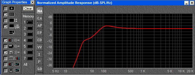

Javítgatom a hangfalam, próbából beütöttem a Bassbox programba a paramétereket, és ezt rajzolta ki.
Mitől lehet 100HZ körül a púp?
Le szeretném mérni a frekiátvitelét az elkészült ládának, olvastam van rá program, meg kell egy mikrofon.
Csak azt nem tudom hogyan. Valaki járatos ebben?

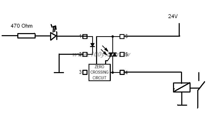

(#) ZOL94 hozzászólása Jan 22, 2012 /
Az ábrán látható kapcsolás jó? Védődióda is kell?
(#) kadarist válasza ZOL94 hozzászólására (») Jan 22, 2012 /
Ha egyenfeszültségű 24V-ról táplálod a relét, akkor nem fogod tudni kikapcsolni, mert az optotriak egyentáplálás mellett nem kapcsolható ki. Gondolkozz valami ilyesmiben.

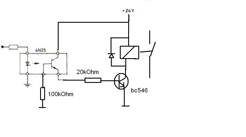

(#) ZOL94 válasza kadarist hozzászólására (») Jan 22, 2012 /
Köszi a választ! Így már jó lesz?
(#) kendre256 válasza ZOL94 hozzászólására (») Jan 22, 2012 /
A 470 Ohm helyett 220 Ohmot tennék bele, és az ellenállással sorbakötött diódát elhagynám.
Ha a 24V egyenfeszültség, akkor ez az optocsatoló nem jó.
Szerk: A 4N25-ös kapcsolás működhet, 220 Ohm-al az LPT port felé.
(#) ZOL94 válasza kendre256 hozzászólására (») Jan 22, 2012 /
Az egy LED az mindenképp kellene, DC 24V igen a relé táplálás, 4n25 adatlapján néztem 30V-t bír akkor hogy-hogy nem jó? akkor milyen optocsatolót javasolsz?
A 4N25-tel jó szerintem, az előző mondat még a triacos optocsatolóra vonatkozott (a hozzászólás is az előző, triacos hozzászólásra volt válasz).
