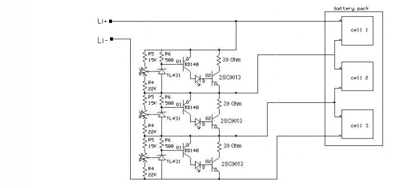

Szia, ezekkel a kapcsolásokkal csak az a baj, hogy felügyeletet igényelnek. Mivel sosem kapcsolják le magukat. Én nem merném ott hagyni egy ilyennel éjszakára a cellákat. (1. sokba kerülnek 2. kigyulladhatnak.) Ha ennyire primitív töltőt csinál valaki, akkor legalább tegyen mellé egy hőelemet és egy komparátort, ami bontja a cellák kontakatjait. (Bár a legtöbb cella túlnyomás ellen védve van, de azért az ördög sosem alszik. És egy ilyen dolog miatt ha nem muszáj ne égjen le a lakás. (Egyszerűbb vakerán venni egy rossz Li-ion akkut és felhasználni az elektronikáját.) Ha meg épít az ember, akkor normálisat építsen, a korábbi indokok miatt.

Jogos a dolog, de szerintem 4,15-4,2V/cella feszültségnél még akkor sem robban ha sokáig (napokig) rajta hagyjuk.
Most mértem rá, telefonom akkuja 4,18V pedig már rég feltöltött, a laptop is 4,18V/cella feszültség környékén tartja ha hálózaton van.

De ha a celláknál nincs balanszer betéve, akkor megtörténhet az, hogy a nem egyforma kapacitások miatt a sokadik töltésnél már elég nagy lesz a feszültség és kapacitás differencia. Ekkor viszont ha mondjuk még 3cella 3,5V-nál van egy pedig lement 3V alá, akkor még szépen működik a gép, de a 3V alatti cella rövid idő alatt tönkremegy. (Esetleg megfordul a polaritása és kuka.) Ez ellen tényleg védekezni kell. Lehet kapni olyan kis áramkört, ami több cellához van kifejlesztve és egymás után kiírja az értéket. Vagy ha nem ez akkor egy számláló IC egy MUX és egy komparátor felhasználásával lehet csinálni egy primitív ilyen áramkört. (A szamláló váltogatja a MUX címeit és a komparátor be van lőve 3V-ra, ha bármelyiknél billen, akkor megszakítja a fő áramkört.)

Szerintem is szükséges figyelni a feszültséget, mert érzésre még jó lehet, pedig már túlságosan ki vannak sütve a cellák. A saját bosch-om még egyáltalán nem gyengül mielőtt letilt a cellavédelem.
Minőséges cellából felépített pakknál nem szükséges cellánként figyelni a töltést és kisütést, gyári gépekben sem feltétlenül figyelik.

Csak aki ilyet épít az nem gyári pakkot használ, és én eddig minden gyári pakkban láttam elektronikát, vagy ha nem, akkor cellánként ki volt vezetve. (Szerintem egyik gyártó sem mer egy ilyen dolgot megkockáztatni, mivel töltésnél amikor elérte a 4,1-4,23V-ot közötti tartományt igencsak megnő a belső ellenállásuk a celláknak és könnyen felmennek magasabb feszültségre, amire intenzív hőképzéssel és cellakárosodással reagál. Emiatt kigyulladhat. (Youtube-on van fent több ilyen videó is.)

A töltés természetesen balancerrel megy, így mindegy, hogy hanyadik töltés.

De nem is ez a lényeg, hanem az hogy ha valaki otthon építi át az egyik eszközét és vesz hozzá valamilyen cellákat, akkor nem árt valami figyelőáramkör a baj megelőzésére. De nem erőszak a disznótor, lehet őket egy sima trafó+graetz+pufferkondi táppal is tölteni és nem használni balanszert, csak kérdés hogy meddig lesznek jók, ill. nem-e gyullad ki.

A Bosch ECP a túlterheléstől, túlmelegedéstől és a mélykisütéstől védi a cellákat. Ez nem az aksiban van, hanem a gépben, ezért nem tudja az egyes cellákat figyelni (a töltő sem..). Egyébként Samsung INR18650-15 cella van benne.
Tölteni nyilván a megfelelő karakterisztikával kell, a mélykisütést is meg kell akadályozni. Számomra csak az a kérdéses, hogy cellánként kell figyelni, vagy elég az egész pakkot...?
(#) bankimajki válasza fehrudi hozzászólására (») Feb 12, 2012 /
Igen abban igazad van, hogyha megfelelő balanceres töltővel mindig fel vannak töltve. És minden cella együtt töltődik. (A balancer pedig egy szintre hozza őket.) Akkor egy kisütési ciklus alatt nem alakulhat ki nagy differencia a cellák töltöttsége között. DE ha NEM MEGFELELŐ balanceres töltővel vannak töltve, akkor elég nagy differencia kialakulhat a cellák között. Azt hiszem hogy már kicsit túl van tárgyalva ez a dolog. Egyébként ha a cellák kivezetései nincsenek kivezetve, akkor hogyan tudja megfelelő karakterisztikával és megfelelő balanszírozással tölteni?
