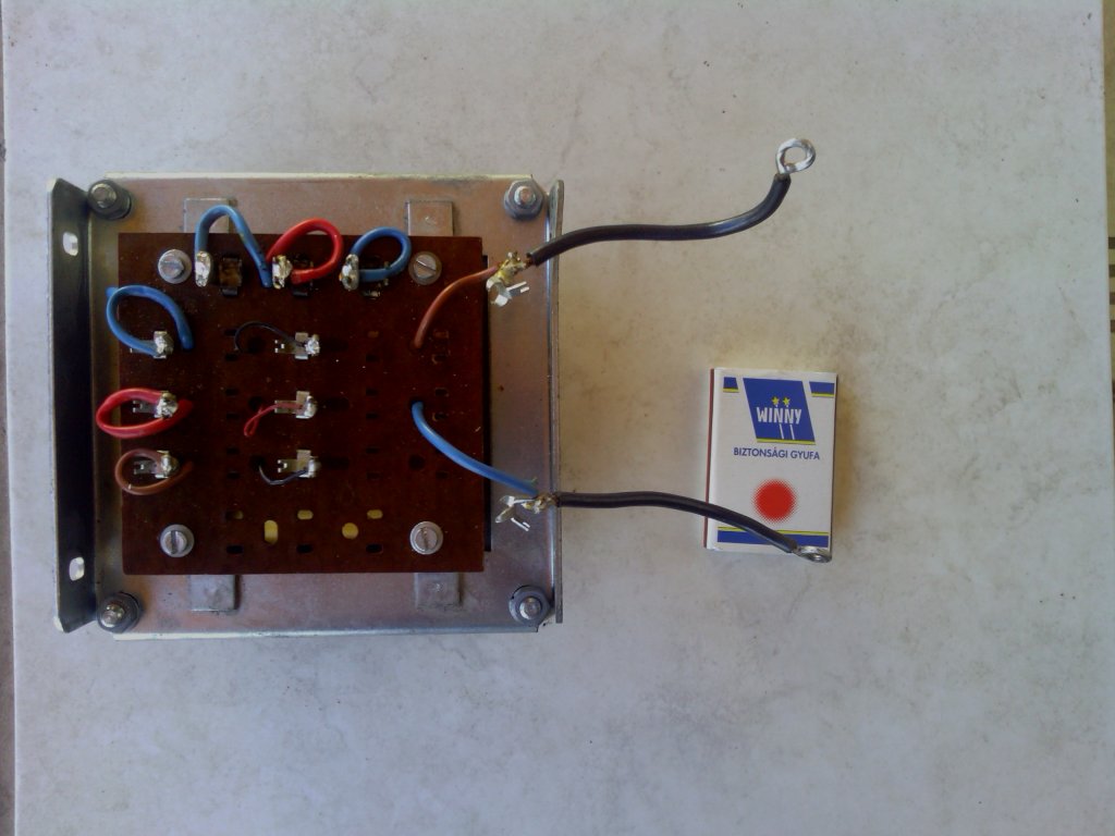

Nem jó, most úgy megterheltem, hogy a sec. en 1,6A-ert mértem a trafó éppen langyos volt, de a feszültség leesett 21,5V ra.... Így viszont ez nem volna elég egy 50W-os wellernek.
Valami tipp miben találok ennek a célnak megfelelő trafót? Mert tekerni semmi kedvem....

Nem tudsz fényképet betenni a trafóról? A méréseid alapján a primer 380(400)V. Különben nem volna szabad ilyen mértékben esnie a feszültségnek.
A fényképre vagy külön rajzra írd rá a trafó külső méreteit is!

(#) store92 válasza erbe hozzászólására (») Feb 26, 2012 /
Már visszább le írtam és kép is van. Az nem lehet, hogy azért esik ennyire a feszültség, mert én két sec. kört sorba kötöttem egy 15,5V-os és egy 8,5V-ost, hogy 24V-ot kapjak. ez nem lehet az oka?

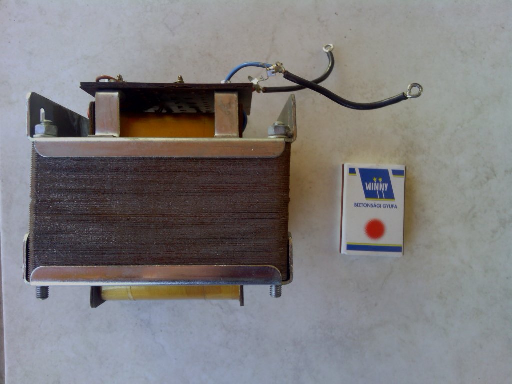

Itt vannak a képek.
(#) erbe válasza erbe hozzászólására (») Feb 26, 2012 /
Megvannak a képek. Sajnos méreteket és tekercsellenállás értékeket nem találtam, így csak azt tudom állítani, hogy a használt tekercsek nem a szekunder fő tekercsei, így aránytalanul vékonyak és nem terhelhetőek.
Mint már írtam, nem érzed a melegedést, mert a belsejében melegszik néhány menetecske, aminek a hőjét a többi nem használt elnyeli, elosztja.
Melyikek a fő szekunder tekercsek? Csak, hogy tudjam melyiket kezdjem letekerni ha ráérek.
A belső mag keresztmetszete 4*5 cm-es. a drót ellen állások nagyon kicsik, szinte mindegyiken 2 Ohm alatt vannak. Már nem emlékszem melyiken mennyi, majd holnap lemérem.

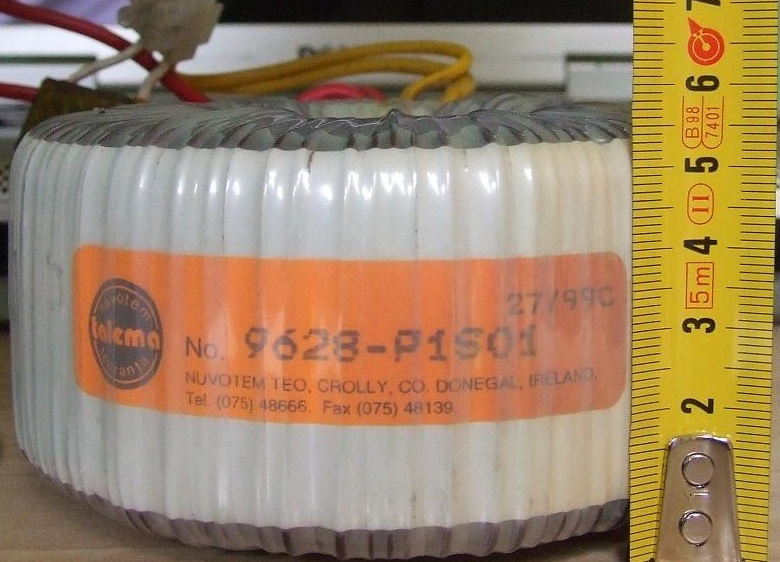

(#) hotib hozzászólása Feb 27, 2012 /
Ha minden igaz, hamarosan lesz egy trafóm, lásd a képeket.
Típus alapján tudna-e valaki közelebbi infót róla? Vagy esetleg méretek alapján a teljesítményre következtetni? Szekunder kb. 2mm-ből tekerve, hány amperrel lehetne üzem szerűen terhelni?
Gyárnak írtam, de eddig semmi. Tekercsek ha minden igaz: 230VAC / 30VAC
Köszi előre is.
(#) granpa válasza hotib hozzászólására (») Feb 27, 2012 /
Szia!Ha 2mm-es a sec. drót, kb. 10A-ral terhelhető (J~3A/mm2). De; ha már nálad lesz, csinálhatsz terhelés próbát.
(#) hotib válasza granpa hozzászólására (») Feb 27, 2012 /
Köszönöm. Fizikai méretek alapján a 300VA kategóriába illik, az RS online elég sok féle Nuvotem trafót forgalmaz, itt nézegettem.
