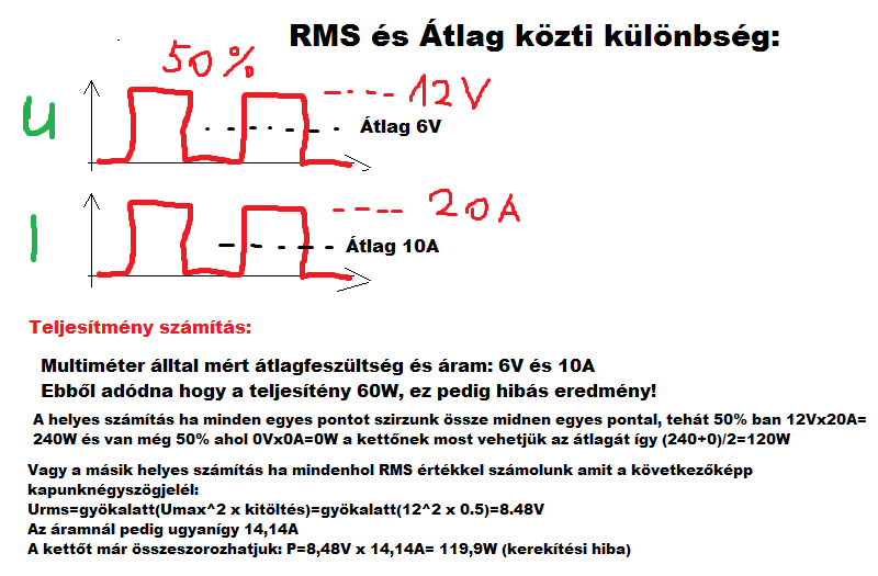

True RMS-t mér? A multik általában átlagot mérnek. Impulzus szélesség modulációnál tejesen más értéket az az RMS és az átlag. MMW számításnál pedig szerintem mindenhova az RMS érték kellene.

Hát sajnos nekem sincs ilyen műszerem, de kilehet próbálni a mérést, csatoltam egy példát miként lehet számolni.
Pl oszcilloszkóppal ha mér az ember akkor ott látja mennyi feszültség jut a cellára illetve egy söntön látja hogy mennyi az áram. Sikerült ejtenem néhány helyesírási hibát, de sebaj.
A multiméteredet próbáld ki pl a PWM generátorodon beállítasz 50% kitöltést és megnézed mennyit mutat.
