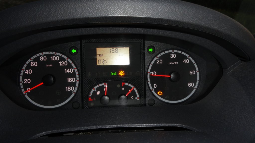

Feltettem 2 kepet az elso szerels utani Proba utrol Citroen Jumper 2.2 TDI , nincs lambda szondaja. erre az autora egy DC 2000 lett felszerelve adati a kovetkezok : Technical Data and Additional Information: - Generator Type: Dry Cell; - Standard dimensions: 110x110x150 mm; - Plates: 21; - Voltage: 12V; - Standard electrical connections of the cell: + NNNN - NNNN + NNNN - NNNN + (N - neutral plate) - Total area for gas production: 1297 cm2; - Production of Hydrogen: 2.0 liters per minute (25A); - Optimum operation current: 12 - 15 A. Tovabba egy PWM, amit 10.5 re szabalyoztunk. az elektrolit KOH bol van eloszor 22gramott adtunk hozza de nem ment fel az amper 12 ig, igy tettunk meg hozza kb 15 gramot. +HEC CHIP, mint a kepen latszik a HEC chip motoral konfliktusba kerult ezert P 0600 hibakodot adott. az elso 100 km proba ut utan a chipet ki iktatuk es anelkul men az auto meg 3500 km de semmi fogyaszras csokenes mint mindig most is 10,3l/100 km fogyaszt, a probautak soran uresen 90 Km/h nal volt 9.4 , de ez nem nagy szam mert a legjobb fogyasztasa az 9,7 volt. Hozza teszem az auton nincs klima es egy Ponyvas Furgonrol van szo. a Kovetkezo szereles egy Fiat Ducato 2.3 JTD lamda szondas , itt is a szereles ugyan ugy tortent, itt is van Chip itt nem ad hiba kodott de nem tudom mukodik e mert itt sem jeletkezik semilyen csokenes. Holnap ha minden igaz akkor egy Opel Zafirara kovetkezik es ez utan szerintem lealok a projektel ha ez sem fog semmit Hozni , meg lenne 3 auto a parkban amire fel tennem de sajnos nem merem folytatni ha ez sem sikerul. Igazabol nem tudom menyi gaz van , eleg e gaz, ha van gaz es mukodne e dolog akkor nem e az autok fedelzetije tiltja le a dolgot. Nagyon kibancsi vagyok a zafira esetere , ha itt mukodik akkor lehet a cellak tul kicsik a 2.2 TD re es lehet megprobalok 2 calatt parhuzamba szereltetni. Pozitivum amitt eszleltunk az hogy : nem fustol halkabb lett mintha lagyaban gyorsul Ha a pwm en 10 A engedek akkor nagyon nagy a vizfogyaztasa Igazabol en lajikus vagyok es csak hasznalni szeretnem , de lehett nem lesz mit , sajnalatosan nem talakok semi olyan infott ami igazabol segithetne, azt sem tudom hogy az 5% oldatott amitt csinaltam tenyleg 5 % vagy tobb , de 98% potasszium hidroxid-bol kb 43 g ra suritettem fel ma a Fiat-nal es 10A nel elkezdett habzani es zabalja a vizet ( desztilalt) Szoval hiaba van a cela jol beszereleve , hiaba fulusan kepzeltem el a rendszert megsem mukodik vagy en vagyok amator. Roviden ennyi. Lasuk mi lessz a Zafiravam ami 1800cc benzines. Esetleg ha van valakinek valami otlette szivesen veszem. Koszonom a figyelmet

Közben látom az adatokat, részben választ adtál a kérdésekre. Egyszerre írtunk, ezért most akkor folytatom. Amikor egy bontó 10A körül dolgozik, akkor szerintem csoda számba menne, ha termelne annyi gázt, hogy elég legyen egy ilyen dízel autóhoz! Ha hoz 0,7 litert egy perc alatt, akkor nagyon örülhetsz! Meg kellene mérni! Szóval, én a helyedben ilyen autókba legalább 25A-el hajtanám a bontót, talán lenne annyi gáz, hogy segít! Saját tapasztalatom pedig az, hogy igaz, benzines az autó, de nagyon sok időnek kellett eltelnie ahhoz, hogy jelentkezzen a fogyasztáscsökkenés is az egyéb kedvező jelenségek mellett. Nálam ez 25% lett, pontosan ennyi, sem több, sem kevesebb. Ami viszont érdekes, hogy ez nem fokozatosan jelentkezett, hanem teljesen meglepetés szerűen, mondhatnám egyik pillanatról a másikra. Az 1800 köbcentis motorhoz 1,4 liter/perces gáztermelés kellett! A tudósok szerint a dízeleknél valamennyivel több gáz kell a köbcentikhez mérten, mint a benyáshoz. Ebben az esetben kiszámolva 0,777 liter HHO / 1000 köbcenti. Ez szinte pontosan annyi, mint amit mások is tapasztalnak.
az autoim 2008 sok, a Jumper mar 3500 km futott a szereles otta a Ducato 1000 km.
Az autoimat Soforok vezetik de a HHO elott is precizen figyeltem a fogyasztast es az autok Mind GPS nyomkovetosek. az atlag fofyasztast mindig tele tanktol tele tankig szamolom, Szoval a Fogyasztasukat nagyon ismerem. A soforok nem mennek tobett autopalyan mint 100-105 km/h. Valtozas csak az hogy csendesebb egy picivel , es nincs egyaltalan semilyen fust Mindket autott szereles utan en probaltam egy 100 km teszten, Kut ol Kutig , fogyasztas teszt . Szerelesi utmato alapjan amitt melekeltem http://www.hho-plus.com/e-book/ , Mindket esteben a gyujtasra van szereleve es el van latva egy vesz kapcsoloval is arra az esetre ha valamiert kell gyujtas hosszab ideig akkor a celat ki lehesen iktatni. azert rendeltem 5 szetett mert egy Baratom Dacia Logan 1.5 DCI nel komoly 30% folotti csokenest ert el PWM es chip nelkul is ugyancsak DC 2000 celaval, de lehet az en autoimra a cella Kicsi lehet egy nagyobatt kellet volna vagy meg kenne probaljak 2 cellat Parhuzamba mukodtetni. 10 A-12 A kozt nagyon eszi a vizet 6A-8A kozt normalisnak tunik , a Hidrogen hozam mind ket estben szemre nagyon JO!!! Azt hiszem minden kerdesedre sikerult valaszolni Elektrolitnak 98% Kalium hidroxidott vettem , mert a szalito ezt javasolja.
