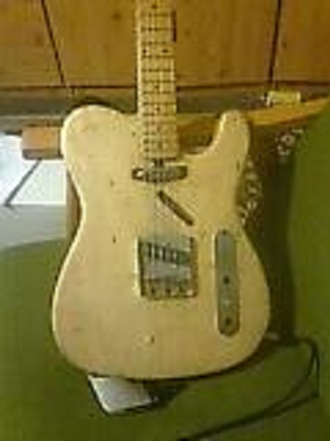

Egytekercses és meglehetősen kicsi (asszem 47 Ohm) ellenállással. házi tekercselés. hangerőszabályzó poti nincs benne. mióta szokás a kimenő jelet az emmiternél kivenni. mert ha jól látom ott jön ki? A túlvezérlés nem probléma, úgyis egy torzító pedálra kötöm. A 22 kioohmos ellenállás helyére egy ugyanekkora potit kötök majd. De várj, rakok fel egy képet. Csak pont az elektronika nem látszik.
(#) kadarist válasza jani1987 hozzászólására (») Jan 29, 2012 /
Azóta szokás kivenni, mióta jó dolog a kis impedanciás kimenőellenállás. A földelt kollektoros (emitterkövető) kapcsolás ilyen.
