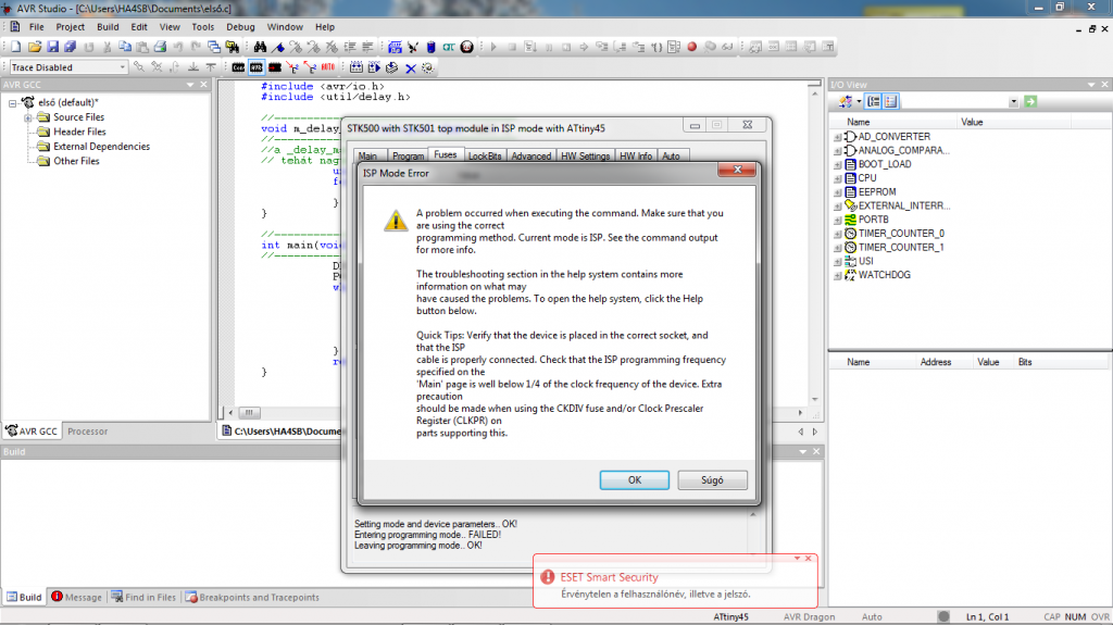

Sziasztok! A bolti AVR Doper programozómmal kapcsolatba kérnék segítséget (HE-stores) Gépre feltelepítettem linkek felmásolva AVRstudio 4 nem tud csatlakozni hozzá. Ha lehetséges akkor e-mail ben kérek segítséget, ott kényelmesebb a dialógusok ejtése. Vagy skype: simibalazs Email:

(#) Simon Balázs válasza Suncorgo hozzászólására (») Feb 7, 2012 /
Installálva az eszköz és valameddig el is jutottam. De miután világít egyet a led a képen látható hibaüzenet jelenik meg...
(#) zombee válasza Simon Balázs hozzászólására (») Feb 7, 2012 /
Akkor már kezeli az AVR Studio a programozót, a gond magával az AVR-el, órajellel, vagy a bekötéssel van!
(#) Suncorgo válasza Simon Balázs hozzászólására (») Feb 7, 2012 /
Akkor a programozó már működik. Ellenőrizt az ISP vezetékeket jól kötötted-e be. Vagy esetleg kizártad magad a chipből.

(#) Simon Balázs válasza zombee hozzászólására (») Feb 7, 2012 /
AVR teljesen új, bekötés rendben, az összes órajel konfigurációt kipróbáltam.
mindent leellenőriztem és megpróbáltam ey másik teljesen új AVR-rel.
