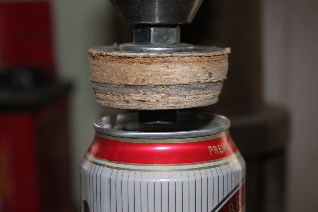

Ma össze dobtam a dobozalj levágó gépi készüléket és 120 dobozt megszabadítottam az aljától. Mint a képeken látni a készülék ismét súrolja az igénytelenség határát, viszont kiválóan működik. A képek alapján érthető lesz a működés ha mégis lenne kérdés akkor ne kíméljetek.
Ez a művelet már lassabban ment mint az előző, 20-22 mp volt egy vágás anyagmozgatással együtt. Az utolsó képen 4 db doboz van egybe tolva.
Sziasztok! Bocs a közbekotyogásért, de a sörösdobozhoz nem kell körkivágó, csak egy reszelő, vagy csiszoló (persze lehet gyorscsiszoló is. Ugyanis ha a henger tengelyére merőlegesen körbereszeled, csiszolod a tetejét - egyszerűen leválik a felső perem, ha egy anyagvastagságnyit haladtál. Alsó perem szintén, illetve a vékony flexkoronggal is villámgyorsan és kézsérülést mellőzve tudsz minden dobozt használhatóvá tenni - pillanatok alatt. ráadásul kevésbé sorjás a végeredmény. Gyorsabban is tud haladni ha van szalagcsiszolód.
Ha megnézed a Youtube-n ezeket a módszereket akkor egyáltalán nem mondható gyorsnak. A sorja: szerinted ha lecsiszolsz egy felületet az nem lesz éles? Ezt a dobozt számtalanszor kézbe kell venni mire elkészül és minden esély meg van rá, hogy elvágjam a kezemet! A én kiszúróm meghagyja a peremet és belül vágja ki a fedelet ,oda meg nem nyúkálok. Te vágtál már le doboz tetőt vagy csak láttad, hogy csinálják? A reszelőt mire érted? Azzal akarod lereszelni a tetőt? Próbáld már ki és írd meg meddig tartott.
A gumi nem jó nagyon fogja a dobozt pont az a lényeg, hogy megtudjon forogni ha a kés belevág és a doboz megroppanna. Mint látod a levágott darabokon minden vágás tökéletes.
Jó a gumi csak másra. Bár én már nem használom.
