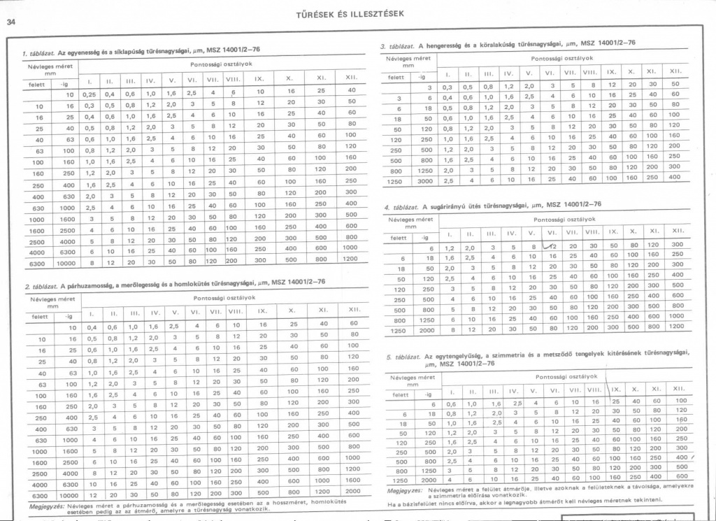

Van itt valaki, aki ért a műszaki rajzokhoz? Van ez a fék: Bővebben: Link Az első rajzfeladatnál van egy olyan kikötés, hogy: "Ügylejen a méret-, alak- és helyzettűrések, valamint a felületi érdesség megadására!" A méret tűrések és a felületi érdesség az jó, de a honnan a fenéből kéne tudnom, hogy milyen alak-és helyzettűrések tartoznak a tengelyhez, ha egyszer nem adták meg?

(#) tibistor válasza mate_x hozzászólására (») Nov 14, 2012 /
Szerintem neked a mellékelt oldal jobb oldali táblázatai kellenek a tengelyhez.
Hogy ebből a táblázatokból melyik pontossági osztályt kell kiválasztanod az az alkatrész felhasználási területétől, fordulatszámtól, stb. függ. Ezek nélkül csak hasra választhatsz egy értéket a táblázatból, sőt ezek ismerete nélkül nincs is értelme betűrni az alkatrészt.
(#) mate_x válasza tibistor hozzászólására (») Nov 14, 2012 /
Köszi. Pont az a baj, hogy nem mondtak róla semmit, csak adták ezt a papírt. De mindegy nem idegesítem ezzel magam, már úgy is rég meg van a minimum pontom ami a félév teljesítéséhez kell.
(#) sastas01 válasza mate_x hozzászólására (») Nov 14, 2012 /
Alak és helyzettűrések: Az alkatrészek egytengelyűsége(helyzet), és a felület alakjának pontossága(alak). Nyilván szegény tengelyt ne 20°-os szögben próbáljuk addig ütni kalapáccsal amíg jó nem lesz. Alakra pedig mennyire henger az a henger(a körszelvény nem-e ellipszis alakú stb.).
Szerk.: Plussz a szögek( az alkatrész síklapja a hengeres felületre sugárirányban merőleges-e(mennyi eltérése lehet), vagy 2 sík hajlásszöge megfelelő-e.
A hozzászólás módosítva: Nov 14, 2012
