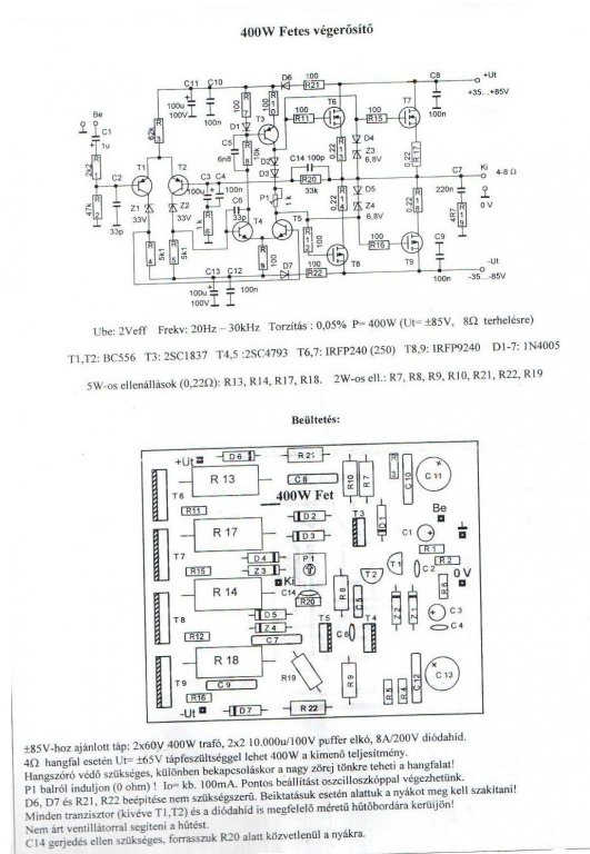

(#) reloop válasza peter1995 hozzászólására (») Márc 4, 2012 / 1
Mark.budai kolléga az ölünkbe pottyantotta a rajzot: Bővebben: Link
(#) peter1995 válasza reloop hozzászólására (») Márc 4, 2012 /
Hoppá. Köszönet neki. Gondolom a 8 fetes ennek az átdolgozott verziója.

(#) Doncso válasza mark.budai hozzászólására (») Márc 5, 2012 /
Na, mostmár van rajza a nálam kallódó erősítőnek köszíí
(#) Ge Lee válasza storm hozzászólására (») Márc 5, 2012 /
Egy PC táp sosem fog leadni 36A-t a 12V-os ágán, 10-15A-nek már örülhetsz.
(#) Ge Lee válasza reloop hozzászólására (») Márc 5, 2012 /
Ez a rajz nagyon sok változatban kering a neten, szerintem itt a fórumon is. Aki az adott változatot rajzolta, nagyon sokat érthet hozzá...
Gondolok itt a 2-2 fetre 400W-hoz, meg a "bekapcsoláskor a nagy zörej tönkreteheti a hangfalat" végű mondatra. Ez a végfok egyébként meg sem nyikkan bekapcsoláskor.
(#) reloop válasza Ge Lee hozzászólására (») Márc 5, 2012 /
Szia! A nyugalmi áram beállítója miatt aggódom. Javasoltam a kollégának cserélje le:Bővebben: Link, mert torzítással, gyakori meghibásodással küzd. Az eredeti rajz szerintem alacsony Ugs-ű, termikusan stabil fetre van kitalálva. Ha megerősítenél, vagy cáfolnál akkor nyugodtabb lennék, hogy peter1995-öt nem viszem tévútra.
Ez a rajz több mint 20 éves, és eredetileg audio fetekkel készült. Meg lehet csinálni kapcsoló fetekkel is, de azokkal hasonló problémák lesznek, a kivezérelhetősége sem lesz valami jó ráadásul aszimmetrikus is, és a hangja is eléggé karcos. Ettől a Vf2 sokkal jobb választás, minden tekintetben.
Így stimmel. Az audio fetek a két diódányi gate előfeszültséggel és a source ellenállással elballagnak
