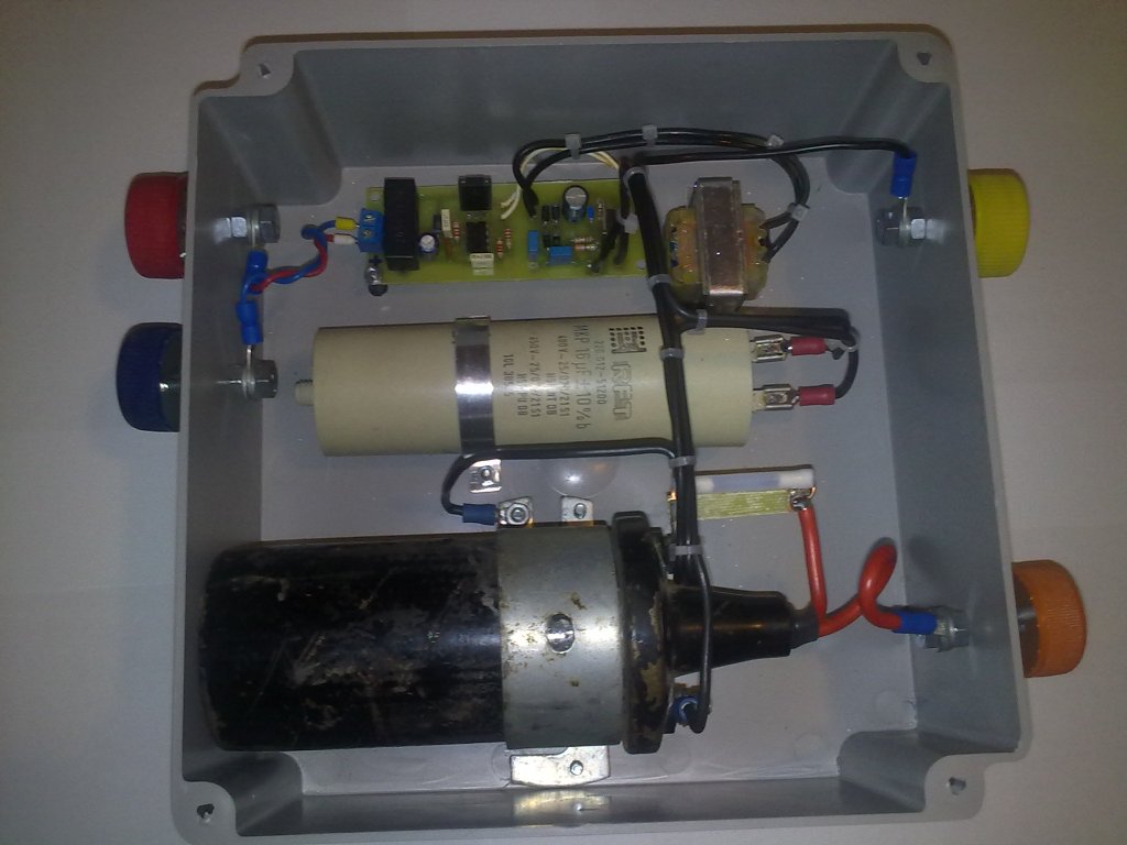

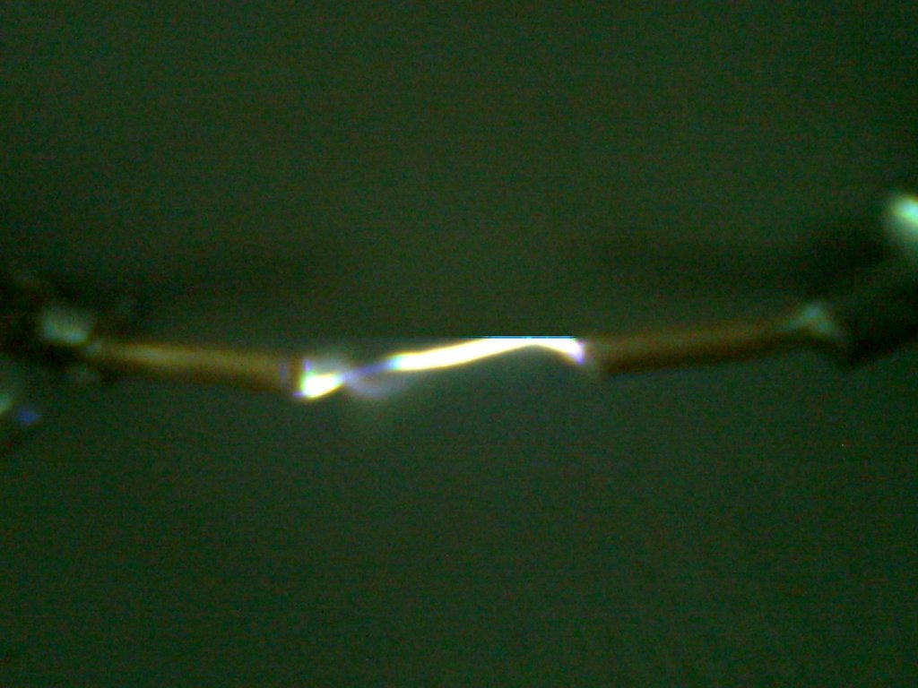

Hát a nyáktervet én terveztem,és még kér átfundálást.Holnap majd pakolok fótót a szikraközzel is
helo.A trafo lehet síma 220v /9v(sima csengő)trafo is?A trafo forditva van kötve?Tudsz tenni fotot rola?Köszi.
A trafó fordítva van bekötve,csengőreduktorral még nem próbáltam,de elvileg azzal is mennie kell.

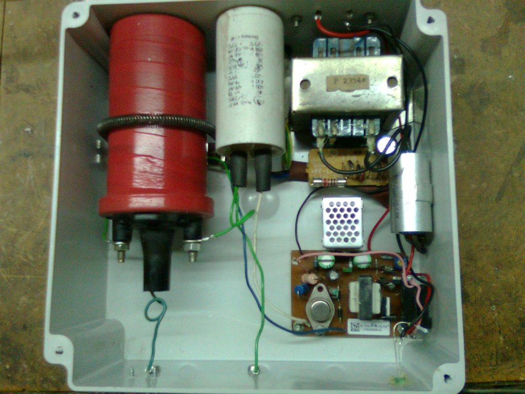

Ezt tajkoltam össze.
Bocsi,de ez működik is?
Szia ugy értem hogy ez tuti jól müködik ez 16u kondival ad akkora szikrát mint amit irtál hogy kellene.
Az inverteres lessz csak jo mert sima 12v rákapcsolgatással soha nem lessz megfelelö a hatásfoka, de ezt már többen leirták. Az én panelom akár utánna építed * és ez tuti jó. A tekercs menetszámok : p 22 menet s 500 menet pormagon.
