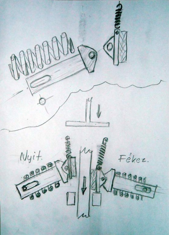

Na, hogy ne csak riogassak. Pár mondat, én hogyan fékezném a féktárcsát:
Képzelj el egy nagy terpeszű A betűt. Az A szárai a fékkarok, a felső csúcs szét van nyitva, közötte forog a féktárcsa. A csúcsokra vannak van egy forgásponttal felrakva a fékpofák. A fékkar egy hosszirányú mozgást megengedő ovális fúrattal csatlakozik egy felfogó csapra, a csap és a fékpofa között pedig egy erős rugó van a fékkarra húzva, ami a fékpofát előre tolja. Hogy ne legyen súrlódás, a fékpofákat egy gyenge rugó széthúzza egy ütközőre. A bekapcsolása: Az A betű csúcsa felől elindul egy T alak. A T felső rúdja nekimegy a fékpofák indító csapjának, és rátolja a pofákat a féktárcsára. A fékkar szöge olyan, hogy a súrlódó erő hatására a fékkar elkezd ráfordulni a féktárcsára, és a rugók egyre jobban szorítanak. A fékpofák egy ütközőre koppannak fel, így a szorító erő nem tud tovább nőni, a fékezés erejét a rugók ereje határozza meg. A kikapcsolás: A T alak nem érezve nagy szelet, nyilván visszahúzódik. A rugók a féktárcsát kissé visszalökik, és lehet, hogy a kis rugók visszarántják alap helyzetbe a fékpofákat. Azt már gyakorlatból tudom, hogy nagy szél esetén is vannak olyan örvényes széllökések, amik a kereket képesek pár pillanatra visszafele is forgatni. Tehát csak türelem kérdése, hogy mikor indul újra a szélkerék. Nálam ez max. 15 perc egy másfajta szerkezetnél. Természetesen a rendszer reteszelhető is, és csak személyes beavatkozással indítható újra. Remélem sikerült szemléletesen leírnom egy figurát.
Ezt letudnád esetleg rajzolni?

Csúnya meg rossz rajz. A T alak nyílván nem a rugók végeit tolja meg, hanem mondjuk a fékpofákat a fékkarra felfogó csap kinyúló végeit. Rossz szögben áll a visszahúzó rugó, stb. Remélem a lényeg látszik. Úgy kell összehozni, hogy amikor a fékpofa a tárcsához ér, a fékkar kb. 80 fokot zárjon be a féktárcsával az önzárás miatt. Ezt a szöget érdemes bemérni. Az ütköző a fékkaroknak 86-88 fokos szöget adjon. Itt minden méretet, a rugóerőt is méretezni kell.
