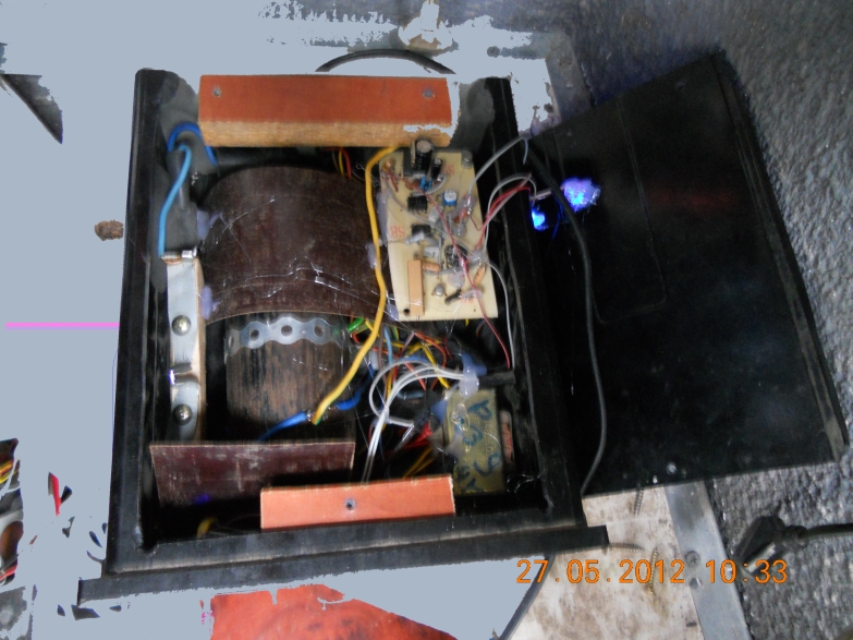

(#) deak francis válasza atesz_95 hozzászólására (») Máj 27, 2012 /
Ezt tajkoltam össze.
(#) erdgab válasza deak francis hozzászólására (») Máj 27, 2012 /
Bocsi,de ez működik is?
