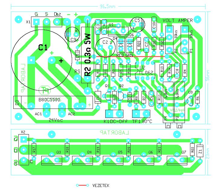

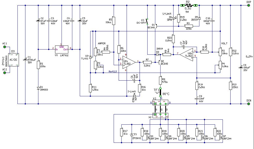

elkövetem egy hibát, még leírni is fáj: egyenáram helyett váltóáramot kötöttem egy kapcsolásra. Ez egy labortáp vezérlője lenne: Kapcsolasi rajz Beültetési rajz Kicseréltem a fesszabályzót (L7912CV), IC-t (TL072CN), lemértem az összes ellenállást, de nem segített. A jelenség a következő: a kimeneten konstans 30V jelenik meg, ugyanannyi mint a trafó kimenetén bárhová állítom a potmétereket. A Zöld led világít ami jelzi, hogy a feszültség határon van a szerkezet. Mit javasoltok mit ellenőrizzek még le, mik azok a részek amik egy ilyen hiba után tuti tönkre mennek? A segítséget előre is köszönöm...
Valamelyik FET átment drótba.

köszönöm a tippeket amiket adtatok. Sok mindent átnéztem és a következő a helyzet, a rajzon a sok kisebb teljesítményű FET helyett van ez: IRFP460N Ennek a FET-nek a vezérléséhez 6V - 9V feszültség megy ki a potméter állásától függően. Megnéztem az adatlapját, de nem tudom eldönteni, hogy ez az érték jó e ennek a FET-nek vagy sem. Vagy maga a FET rossz, vagy a vezérlés kevés neki? szerintetek?
Az általad használt FET hamar elhalálozik amúgy is ebben a kapcsolásban.Ha megnézed az adatlapját, 0,27 Ohm az Rdson ellenállása, mig a párhuzamosan kapcsolt 5 db IRFZ44-nek csak kb. 0,003.Ez majdnem 2 nagyságrendnyi eltérés, hamar megsül a Fet ilyen felállásban, mivel leginkább disszipativ üzemben megy. Az 50 A körüli Fetből 5 db nekem jobban terhelhetőnek tünik amúgy is, mint az 1 db 20 A-es. üdv :hp
