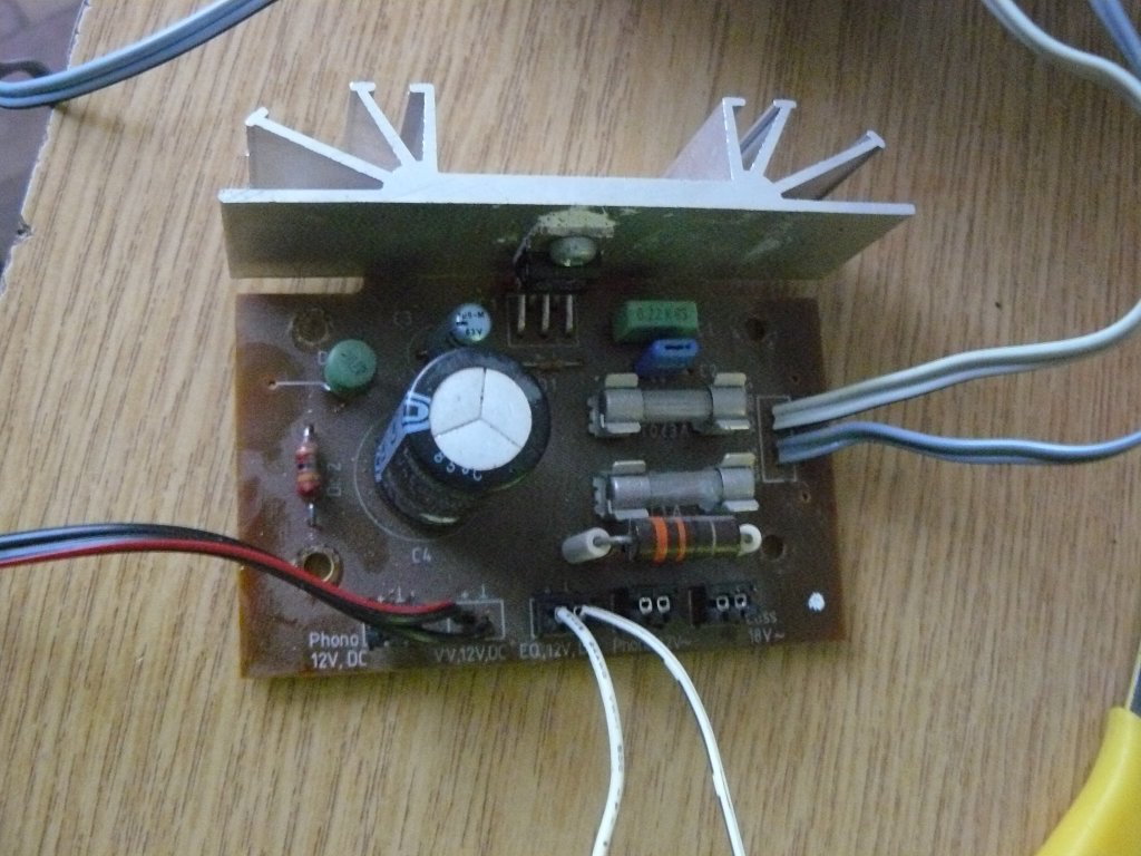

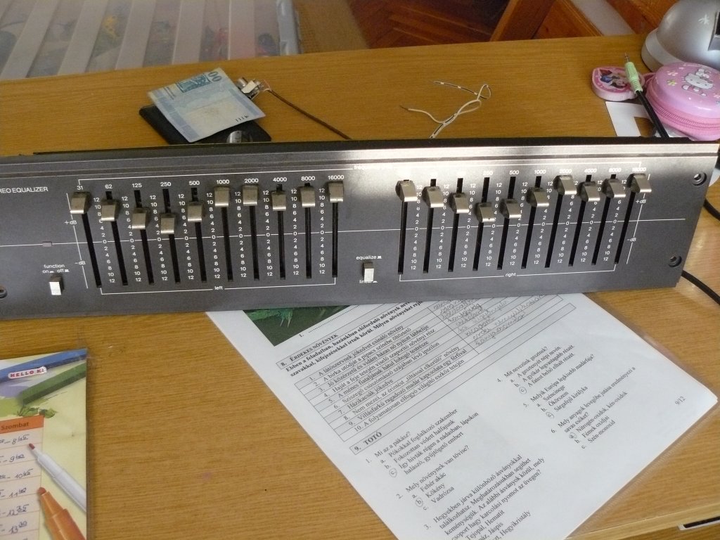

(#) galzotya válasza Massawa hozzászólására (») Márc 26, 2012 /
Próbáltam gép 12V-járól, aztán trafóval.
A trafó - szálát összektöttem az erősítő házával mert az EQ-nak még nincs háza, de búgott tovább.
Mellékeltem egy pár képet is hogy hogyan néz ki.
(#) pucuka válasza galzotya hozzászólására (») Márc 26, 2012 /
Akkor egy tisztességes rajz kellene, hogy mit hova kötöttél.
(#) galzotya válasza pucuka hozzászólására (») Márc 26, 2012 /
Rajzot nem tudok, ehhez nem értek esetleg elmondani tudom.
Az EQ funkciói tökéletesen működnek, csak búg.
Jött a konnektorból a trafó, az ment egy egyenirányítóra, itt elvittem a --t az erősítőm hátuljára(mert van rajta GND, egy ilyen kis kábel befogatós valami) a -/+-ot pedig az EQ-ba.
A kezdő hozzászólásodban csatoltál egy rajzot. Ha úgy kötötted be, akkor búghat. Egy ugyanilyen, de a tényleges helyzetről szóló rajz kellene.
Mindenesetre a földekkel nagyon vigyázni kell. Az összekötő RCA csatlakozós hangfrekvenciás árnyékolt kábelekben az árnyékolásban ott az áramkör földje, ugyanaz, ami a táp negatívja. Ha ezeket hurokba kötöd, akkor búgni fog.
(#) Massawa válasza galzotya hozzászólására (») Márc 26, 2012 /
Mindenképpen be kellene dobozolni! (?rzékeny dolgok ezek, csak igy bontva járatni).
Utánna meg ugy összekötni a PC-vel meg az erösitövel, hogy az árnyékolt vezetékekben csak egyszer legyen a föld csatlakoztatva és az mindig a bemeneti oldalon legyen.
Azaz kell 2 RCA kábel, az EQ oldalán mind a két földet be kell forrasztani a PC oldalán meg csak az egyiket. Hasonlot tenni az erösitö oldalán is)

(#) Zsoltipapa válasza galzotya hozzászólására (») Márc 26, 2012 /
Heló! Ha jól emlékszem ez valami fa dobozos hifi nek az eq-ja.De ebben lenni kell 1 relének is.Üdv:
(#) galzotya válasza Zsoltipapa hozzászólására (») Márc 26, 2012 /
Igen egy nagy fa dobozos, van benne egy stk ic-n alapuló erősítő, bakelitlemez lejátszó kazetta és ez az EQ!
Az EQ-nak a hátulján ott a relé, a bemenetek felett.
Most behoztam a gyári trafót és valami egységet, ilyet még sohasem láttam, valami egyenirányító féle, és erről tökéletesen megy!
