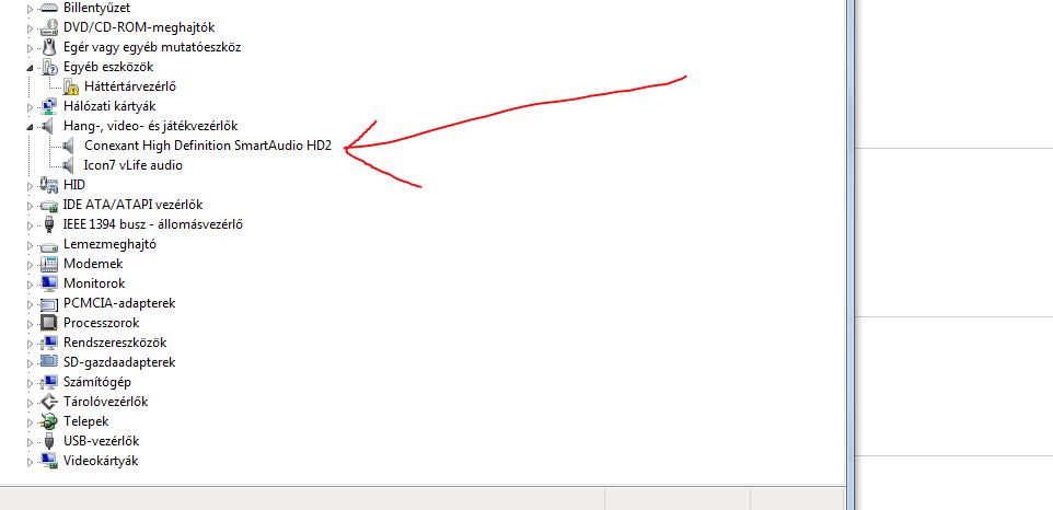

(#) vladcepes hozzászólása Márc 29, 2012 /
Sziasztok."Nagyon régen egyszer írtam a problémámról.,az van hogy a Laptop hangszórója nem elég erős,vagyis ha maximumra felhúzom a hangerőt akkor sem olyan mint fénykorában." Írtá(tok)k hogy pucoljam ki ha esetleg el van tömődve.Nem volt semmi ott de még a hangszórókat is kicseréltem,rendeltem hozzá tök ugyan olyant be is szereltem de a hangja nem igazán erősödött feljebb. A kérdésem az lenne hogy nem e lehetne a hangszórók előtti csatit leválasztani és egy kis smd-ből épített valami mini 1 W-os erősítőt beépíteni. Mondjátok ha hülyeséget írtam.Ha pedig megoldható akkor várom a válaszokat segítségeket. Üdv.
(#) b-max válasza vladcepes hozzászólására (») Márc 29, 2012 /
Én a helyedben körülnéznék, nincs-e valami alternativ driver a hangkártyához.
(#) vladcepes válasza b-max hozzászólására (») Márc 29, 2012 /
Mivel néznéd meg a hangkártyát? Everest? Ez lesz az?

(#) vladcepes válasza vladcepes hozzászólására (») Márc 29, 2012 /
Keresem hozzá az alternativ drivert de még semmi.
