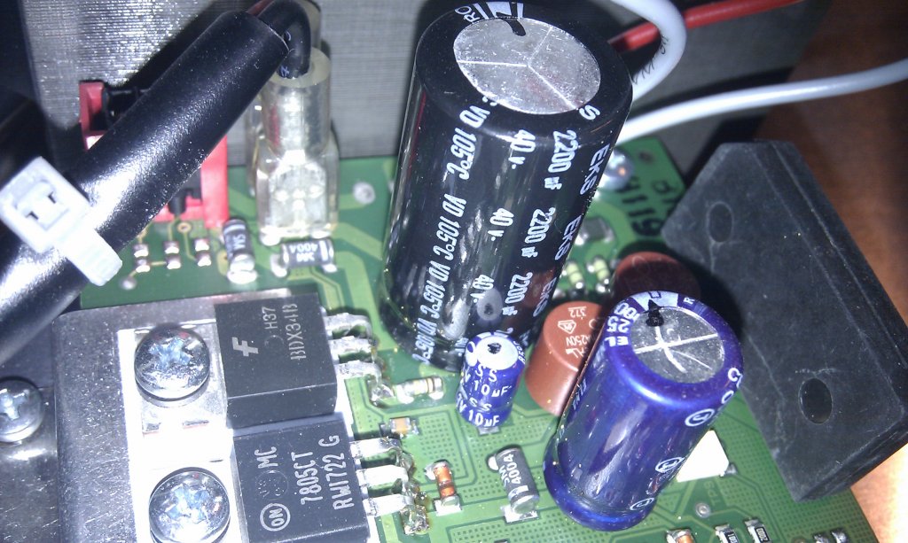

Elképzelhető, hogy egy gyári (weller) kapcsolásban egy egyenirányító híd után csak azért alkalmaznak 4004-es diódákat, hogy a nyitófeszültségükkel is kevesebbet kelljen elfűteni a 7805-nek? A trafóról 12V váltó megy az egyenirányító hídba.
Illetve a 7805 bemenetén az ott egy zener? Ezzel is stabilizálva a bemeneti feszt?

Prózaibb a dolog.. A 12V mellett, szinte mindegy milyen diódát raknak bele, nem lesz több sem kevesebb a disszipáció. Szerintem ebből voltak tonnák a raktárban. (Én pld. 4003-at használok, mert az van itthon..)
Nem ismerem a kapcsolást, de ha a képen, a stabi melletti diódára gondolsz, az nem egy zéner, hanem a stabi viszáram diódája. A ki és a bemenete között van (nézd meg egy adatlapot)
