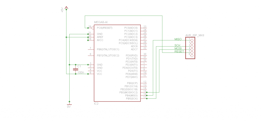

A segítségeteket szeretném kérni egy AVR uC programozásával kapcsolatban.
Adott egy ATMEGA8A-PU (tme.eu-ból), egy AVR ISP MKII programozó (avr.tavir.hu-ból) és egy zöldfülű.
Sajnos a probléma elég korán jelentkezett. A fizikai környezetet egy próbanyákon felépítettem (ld. at8_prog.png), csatlakoztattam a programozót és elindítottam
az AVR Studio 7.19.730 - as verzióját, egy új projektet (ATmega8-as uC-t választottam ki eszköznek) nyitva megírtam egy próba programot:
  1. #include <avr/io.h>
  2. int main()
  3. {
  4. while(1)
  5. {
  6. }
  7. return 0;
  8. }
Ezt lefordítottam, majd a programban szoftveresen sikeresen csatlakoztattam a programozót.
első üzenet:
„Detecting on 'USB'...
AVRISP mkII with serial number 0000A0012825 found.
Getting isp parameter.. SD=0x06 .. OK
Első próbálkozásom a gyári azonosító kiolvasása a programozandó uC-ből 125 KHz-es ISP frekvenciával.
Ez sikeresen megtörtént:
READING SIGNATURE:
„Setting mode and device parameters.. OK!
Entering programming mode.. OK!
Reading signature from device .. 0x1E, 0x93, 0x07 .. OK!
Leaving programming mode.. OK!”
A második próbálokzás is sikeres volt, itt a fuse biteket olvastam ki. Semmit nem állítottam át, mindent alapbeállításon hagytam:
FUSES READ:
Reading fuses address 0 to 1.. 0xE1, 0xD9 .. OK!
Ezután a lock biteket olvastam ki, itt sem változtattam semmit:
LOCK BITS:
Reading lockbits .. 0xFF .. OK!
Ezt követően a HW Infó fülön olvastam ki az adatokat (ez nem tudom pontosan mi lehet):
HW INFO:
„Getting revisions.. HW: 0x00, FW Major: 0x01, FW Minor: 0x0d .. OK
Eddig úgy vélem, hogy minden rendben ment, de most a programot szerettem volna feltölteni a uC flash memóriájába. Kiválasztottam a megfelelő .hex fájlt,
majd a program gombbal elindítottam a felprogramozást (a felprogramozás előtt automatikusan törölte az eszközt és a programozás végén ellenőrizte a
feltöltött kód helyességét), üzenet és felugró ablakban hibaüzenet (ld. hiba.png):
„Getting isp parameter.. SD=0x06 .. OKOK
Reading FLASH input file.. OK
Erasing device.. OK!
Programming FLASH .. OK!
Reading FLASH .. OK!
WARNING: FLASH byte address 0x0000 is 0xFF (should be 0x12).. FAILED!
Ennél tovább nem jutottam, még párszor megpróbáltam a programozást, de nem sikerült eredményt elérni.
Ezután rámértem az áramkörre:
Utáp = 5.05 V (+-1%)
Ureset = 5.42 V (+-1%)
Ezután még átállítottam az AVR Studionban az eszözt Atmega8-ról Atmega8A-ra, de itt a fordításnál hibát írt ki:
„Fatal error: unknown MCU: atmega8a”
A kérdésem az lenne, hogy vajon hol és mit ronthattam el?
A segítségeteket előre is köszönöm!

(#) TavIR-AVR válasza PipfejBob hozzászólására (») Ápr 5, 2012 / 1
Összes Vcc és Összes GND-t be kell kötni. + 100nF kerámiakondi a M8 mellett.
AVRStudio7 ? Az nem csak 2014-ben jelenik meg?
M8 és M8A ugyanaz....
Az ISP GND-jét is kösd be! (közös)
Az ISP-ről is leveheted az USB 5V-ot (jumpert tedd fel!)
Szerintem nem kap az M8 tápot. Az a típusjelenség, hogy az AVR parazita táp módban még ennyi szuflát tud, hogy a kis adatmennyiségeket visszaadja... Programozás nagyobb áramigényét meg így parazitaként nem tudja szolgáltatni...

(#) zombee válasza PipfejBob hozzászólására (») Ápr 5, 2012 /
Én azon csodálkoznék ha működne! A GND kimaradt, és tápot is ingyenenergiával termeli...
