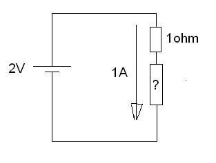

Hello mindenki kellene egy kis segítség a házi feladatomba
A mellékelt kapcsolásban odáig eljutottam hogy ha az ellenállás 1ohm a fesz 2V és az áramerősség 1A akkor I=U/R azaz a kérdőjellel jelölt valami ellenállása is 1ohm de az a kérdés hogy mi ez ha az ellenállása 1ohm DE egyáltalán nem melegszik A tanárúr azt mondta hogy nem kondensator és nem is dióda de kkor ez mijen fogyasztó?????

(#) Pafi válasza borvendeg hozzászólására (») Szept 5, 2007 /
A leírás alapján lehet a fogyasztó pl. szupravezetős motor, bár szinte kizárt, hogy a tanár erre gondolt. Pedig ha egyáltalán nem melegszik, akkor kizárólag szupravezetőről lehet szó.
Viszont mivel nincs specifikálva, hogy
- az elem ideális, vagy van belső ellenállása
- az áram pillanatnyi, effektív, vagy egyenáramú középérték,
így még más válaszok is lehetségesek, bár nem 0, csak majdnem 0 melegedés mellett.
(#) borvendeg válasza borvendeg hozzászólására (») Szept 5, 2007 /
huh ma mit szerencsétlenkedek bocsi mindenkitől szóval ugy jön ki a "különleges fogyasztó ellenállása hogy: Rk=különleges fogyasztó ellenállása
R=1ohmos ellenállás
I=1A
I=U/R+Rk
1=2/1+Rk
Rk=1ohm

(#) fongab válasza borvendeg hozzászólására (») Szept 5, 2007 /
R=U/I ki indulás R=2/1 =2 a körbe összesen 2ohm van. Amit ismerünk 1ohm. Ebből a ?=2-1=1 tehát 1 ohm
(#) borvendeg válasza Pafi hozzászólására (») Szept 5, 2007 /
A kérdés egész pontosan ugy volt hogy:
Mi van a dobozban ha ez a fesz és áramerrősség fojik rajta?(ezután kiszámoltuk az ellenállását)
és azt mondta hogy ha ráteszek egy hőmérőt akkor nem melegszik.
jah és a valós és látszólagos fogyasztókról volt szó

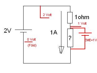

(#) dcsabi hozzászólása Szept 5, 2007 /
1V-os elem fordítva kapcsolva, és természetesen nulla belső ellenállással, mint a másik elem.

(#) dcsabi hozzászólása Szept 5, 2007 / 4
Kár tovább meditálni: a megoldás,-

(#) dcsabi válasza borvendeg hozzászólására (») Szept 5, 2007 /
A kedvedért egy kicsit kisérleteztem, most végeztem.
Ha két külömböző feszültségü elemet szembe fordítunk az eredmény a két feszültség külömbsége. Ha nem folyna áram akkor meg sem tudtam volna mérni.
A belső ellenállást azért említettem, mert azt is figyelembe szokás venni. Nem akarlak megkeverni, az egyszerübb számításoknál "ideális" alkatrészekkel szokás számolni, mint pl itt is. Nem kell figyelembe venni.
(#) lgyk válasza borvendeg hozzászólására (») Szept 5, 2007 /
Az ideális elem mint feszültséggenerátor olyan aktív alkatrész, aminél a két pólus közti feszültség állandó. Tehát egy fordítva bekötött elemen a feszültség a külső feszültségtől függetlenül esik 1 V-ot (ha 1 V-os az elem).
Belső ellenállás ideális elemnél nincs.

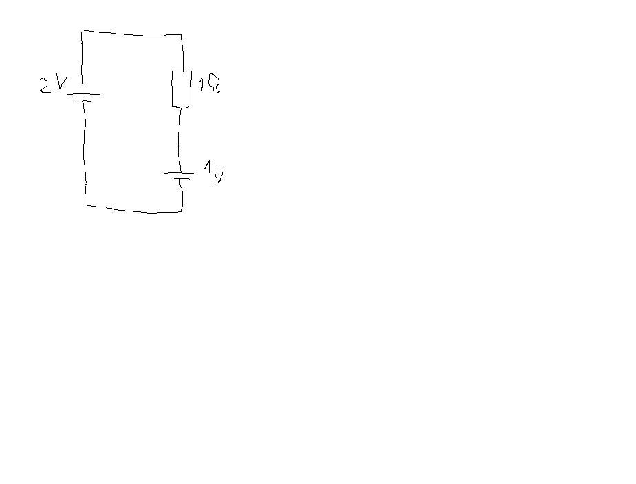

(#) borvendeg válasza lgyk hozzászólására (») Szept 5, 2007 /
szüval akkor ez egy elem melnek ellenállása 1ohm és nem melegszik az áramkörben de akkor az a piros kiegészítés van a "különleges fogyasztó helyén nem?
pillés lerajzolom
Közben kerültünk.- A rajz helyesen, és csak egy ellenállás van, és az 1 ohm. Az elemeknek nincs ellenállása! A kérdőjeles "kocka" helyén van az 1V-os elem.
(#) borvendeg válasza dcsabi hozzászólására (») Szept 5, 2007 /
de a feladatban tuti h van ellenállása annak a bizonyos fogyasztónak mert meg mondta a tanár is hogy 1 ohm az ellenállása attól függetlenül lehet elem?
(#) Pafi válasza dcsabi hozzászólására (») Szept 5, 2007 /
Na igen, az ideális elem (pontosabban ez esetben akkumulátor!) majdnem jó megoldás lenne, ha létezne ilyen. Mert arról volt szó, hogy egy dobozba van téve. Dobozba tenni pedig egy fogalmat (mint az ideális elem) nem lehet, csak valós tárgyat. Ha pedig valós tárgy, akkor a kérdésben meg kellett volna adni azt is, hogy mennyi ideig figyelhető meg ez a viselkedés, és ennek függvényében még számtalan egyéb megoldás is lehet.
Ideális elemre nem értelmezett a hőmérséklet fogalma, (ami azt illeti, ideális ellenállásra sem), így eleve ellentmond a feladat kiírásának.
