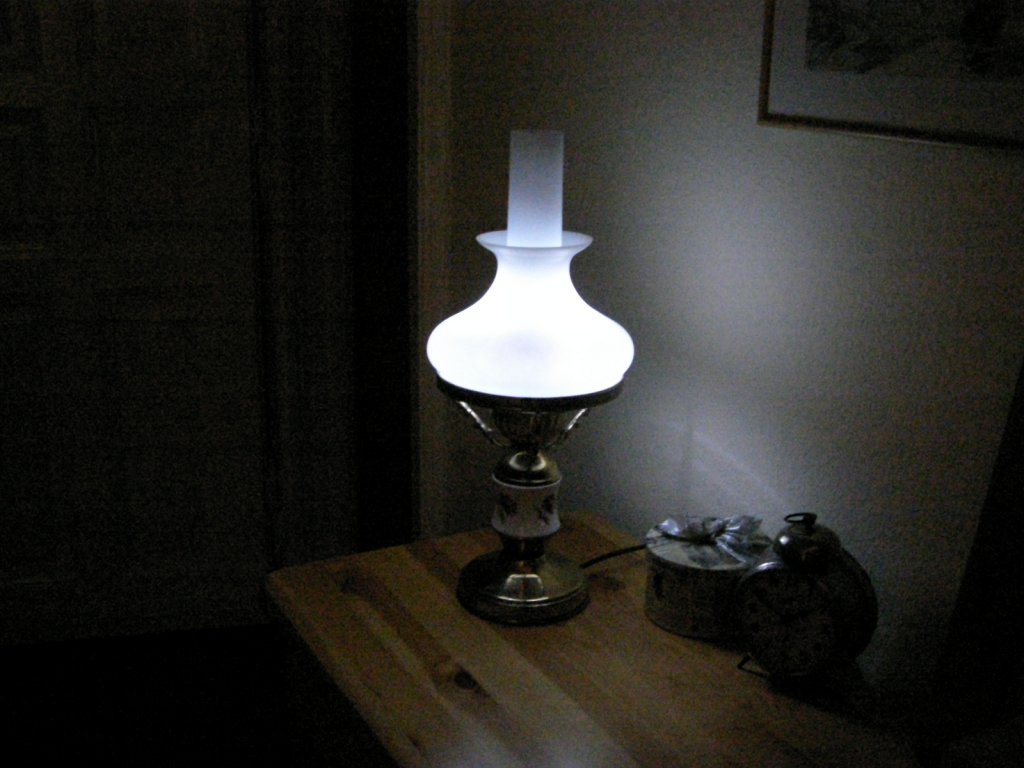

(#) lac08 hozzászólása Ápr 16, 2012 /
Saját gyártású LED izzó, szobai állólámpába mintegy tájékozódási irányfénynek. Fogyasztása elenyésző ...
Apró SMD LED-ek és a hozzá való "kínai elektronika" módszer 220 V-os üzemre.
A menetes fémrész egy rossz E14-es izzóé volt, az üvegbúra pedig kémcsőből van.
A beleépített önhordó panel alkatrészboltokban készen kapható furatos hobbypanel.
