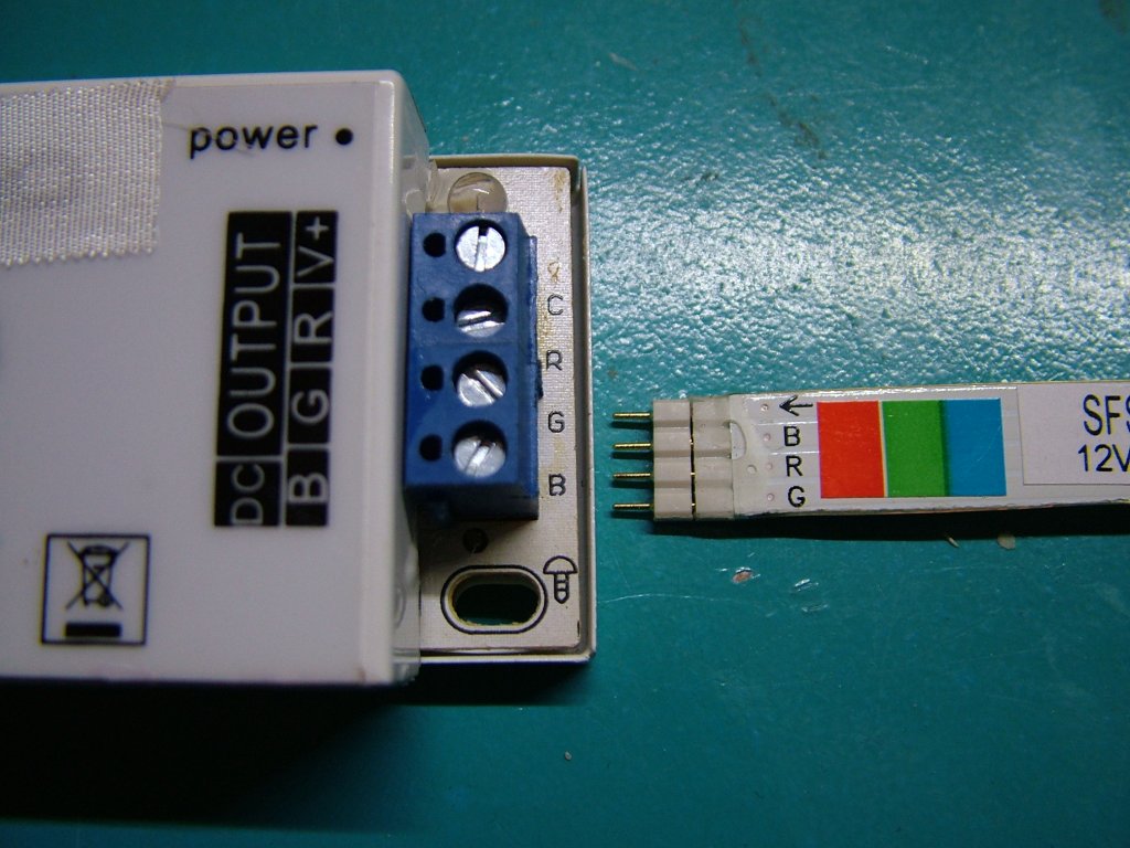

(#) S.Roland válasza csmm hozzászólására (») Dec 24, 2011 /
Hello,
Multiméterrel kimérted a vezérlő szálait?
Nem tennél fel egy képet a vezérlőtől esetleg nincs valamilyen száma?
Szét lehet szedni?
Amit te kaptál vezérlőt akkor az RGB -(negítv) a 4. szál pozitív ? ( Vagy más a kiosztás)

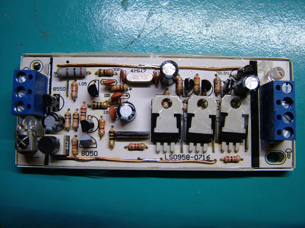

(#) csmm válasza S.Roland hozzászólására (») Dec 25, 2011 /
Szia,
kimértem és az adatok helyesek, amit először írtam, tehát a vezérlő kijáratának közös pontja pozitív, a LED csík közös pólusa negatív sajnos. Csatolva képek.

(#) nedudgi válasza csmm hozzászólására (») Dec 26, 2011 /
Próbáld megállapítani a 3 darab TO220 tokozású háromlábú alkatrész típusát. Utána sokkal okosabbak lehetünk.
(#) csmm válasza nedudgi hozzászólására (») Dec 27, 2011 /
Ezt találtam: P75NF75. Ez segít?
(#) S.Roland válasza csmm hozzászólására (») Dec 29, 2011 /
Hello,
Igen ez segít ez a típusszáma. De ahhoz , hogy ez neked működjön némi módosítást kell rajta alkalmazni. Mennyire vagy jártas az elektronikában?
(#) csmm válasza S.Roland hozzászólására (») Dec 29, 2011 /
Kisebb javítások... kis kapcsolásokat már csináltam rajz alapján. Van multiméterem és pákám, meg nagy akaraterőm. Ha van leírás meg tudom csinálni. Nem tűnik túl bonyolultnak a kapcsolás, max bután pislogok és kérdezek...
(#) S.Roland válasza csmm hozzászólására (») Dec 31, 2011 /
Hello,
A FET előtt kellene neked egy mérést végezni. A középső lábát kellene kimérni , hogy + vagy - szálat kap -e , illetve mekkora feszültséget.
( Szerintem + szál lesz de inkább mérd ki )
(#) csmm válasza S.Roland hozzászólására (») Dec 31, 2011 /
Szia,
A FET középső lába az RGB kijárattal van összekötve, a betáp felé eső lába negatív közös pont. Az RGB kijárat felé eső lába teljes kivezérlésnél pozitív 9 V-ot kap.
(#) S.Roland válasza csmm hozzászólására (») Jan 1, 2012 /
Hello,
Készítettem neked egy rajzot, ahogy én csinálnám , hogy helyes polaritás jöjjön a lednek kevés költséggel, illetve ami szempont volt , ne a gyári vezérlődet kelljen szétforrasztgatni. Én 1 db kimenetre rajzoltam meg, de nyilván ugyan így kellene megcsinálni a maradék kettőre is. A jelenlegi vezérlőd kimenete és az újonnan berakott FET közé tettem egy ellenállást a biztonság kedvéért mert gondolom 12V kell a LED meghajtására és le kell csökkenteni 9 voltra , hogy ne nyírja ki a FET-t. A jelenlegi vezérlődnél meg kell majd csapolni a negatív szálat de, vigyáznod kell honnan veszed majd a GND-t mert neked a vezérlés előtt kellene megcsapolni. A pozitív szálat meg rákötöd a pozitívra.
[ A rajz csak szemléltetés a FET lábainak kiosztása nem ugyan az mint a tied ezért azt ellenőrizni kell mielőtt összelpíted. ]

(#) csmm válasza S.Roland hozzászólására (») Jan 7, 2012 /
Szia,
megcsináltam a amit mondtál, IRFZ 24N 55V 17A-t vettem, 1,5 K ?-os ellenállással, a led világít, de a vezérlőt figyelmen kívül hagyja. Bármit állítok a vezérlőn, a led folyamatosan világít. Mit szúrtam el? kép csatolva...
(#) hibbantpasi válasza csmm hozzászólására (») Jan 7, 2012 /
Igy ránézésre csak bekapcsolja a fetet a vezérlőd.Próbára tennék a vezérlő eredeti kimenetére mondjuk egy 1 kiloohmos ellenállást, hátha annyi elég lesz a fet gate-jét kisütni.
üdv:hp
(#) csmm válasza hibbantpasi hozzászólására (») Jan 11, 2012 /
Szia,
Rátettem egy másik csíkot a vezérlőre, azt működteti, de a külső FET-en keresztül csak folyamatosan világít a másik csík.
