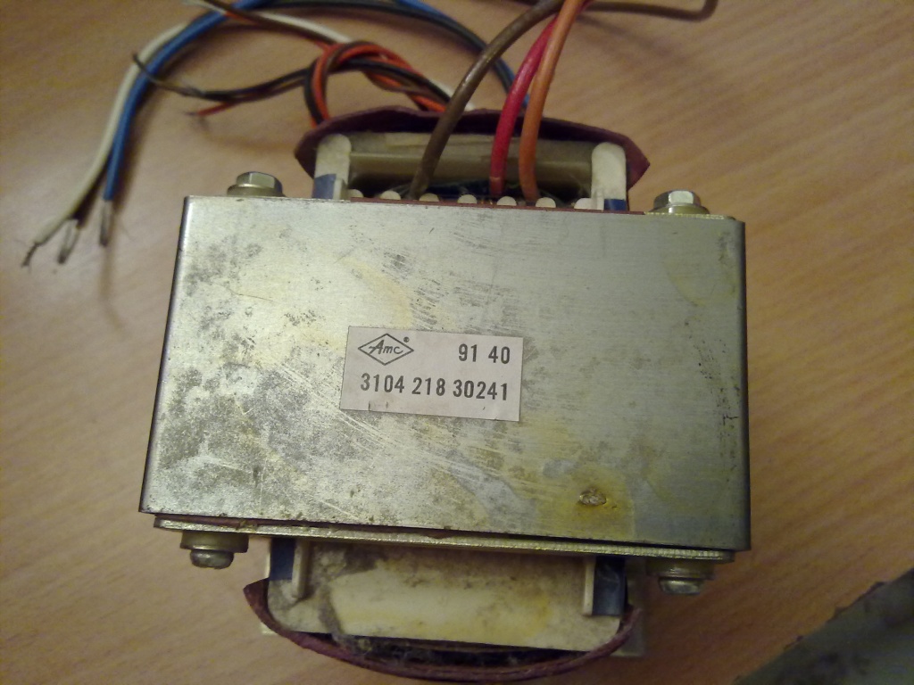

(#) Lacko12 hozzászólása Szept 28, 2012 /
Segítségeteket szeretném kérni az alábbi trafóval kapcsolatban hogy melyik kivezetései tartozhatnak a primer oldalhoz.
Gondolom a 3-3 vastagabb vezeték közül valamelyik esetleg hogy határozzam meg? Szakadásvizsgálóval rámértem a felső narancs-piros-barna vezetékre minden variációban azt jelezte hogy nincs szakadás és ugyanígy van az alsó kék-fehér-fekete vezetékkel is.
(#) kadarist válasza Lacko12 hozzászólására (») Szept 28, 2012 /
Ellenállásméréssel határozd meg a legnagyobb ellenállású tekercset. Ez lesz a hálózati tekercs (primer).
(#) Lacko12 válasza kadarist hozzászólására (») Szept 28, 2012 /
Elnézést most vettem észre hogy a képek lemaradtak.
Megmértem a narancs-barna=6.8Ω piros-barna=5.8Ω narancs-piros=1.5Ω az alsó háromnál pedig kék-fekete=6.4Ω és a másik két variáció is ugyanennyi. akkor a narancs és a barna vezeték lenne a primer tekercs?
Miben volt ez a trafó? A másik oldalon a kék-sárgával mi a helyzet?
A hozzászólás módosítva: Szept 28, 2012
Ha jól emlékszek akkor egy házimozi erősítőben volt de már réges-régen a szekrényben pihen sajnos ezért felejtettem el hogy egyes vezetékek hova futottak.
(#) mindenes válasza Lacko12 hozzászólására (») Szept 29, 2012 /
Köss be egy izzót sorosan a barnával és ezen keresztűl táplláld meg + a narancs. Ha világítani fog akkor nem az a helyes bekötés.

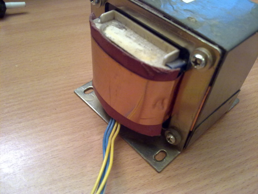

Helló!
Van egy trafóm, amire lehet csatlakoztatni 380v és 230v ot is, csak nincs rajta kijelölve, hogy melyik melyik. Valaki tudna segíteni, hogy melyik csatlakozó a 3 ból a nulla, melyik a 230 és a 380?
(#) .colin válasza Spyro1411 hozzászólására (») Szept 29, 2012 /
Üdv. Ha 3 kivezetés van rajta akkor 3 fázist is rá lehet kötni ilyenkor nem kell nulla. 1fázisba viszont kell a nulla. Jó volna ha képet tennél fel, akkor többet lehetne róla mondani.

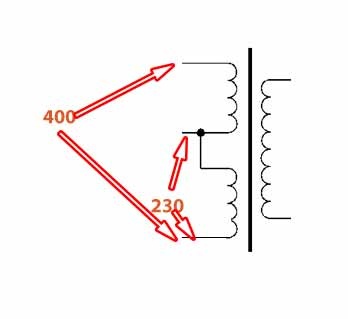

(#) Bakman válasza Spyro1411 hozzászólására (») Szept 29, 2012 /
Minden bizonnyal megcsapolásos technikával két tekercs van benne.
Az egyik vezeték a közös, a másik 230 V, a harmadik 400 V. Kiválaszthatod, hogy milyen feszültségre kötöd a primer tekercset.
Az viszont kizárt dolog, hogy három fázisról menne a trafó.

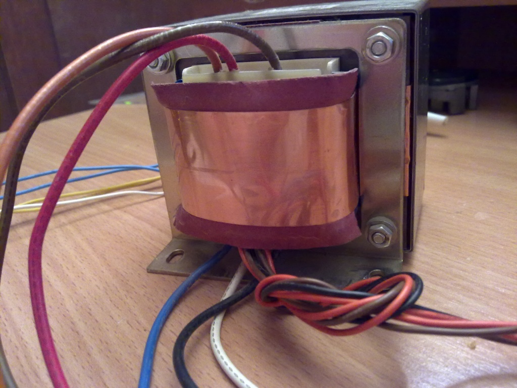

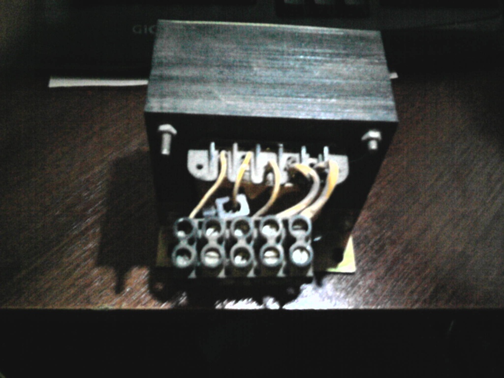

(#) Spyro1411 válasza .colin hozzászólására (») Szept 29, 2012 /
Mellékeltem egy képet a csatlakozókról, de az adatlemezről (vagy miről? ) nem tudtam használható képoet készíteni ezért inkább leírom, hogy mi is van rajta:
Transformatorek ZSE PRAHA
čsn 35 1310 1-fáz.
TYP: TVN 107-0106
P:220-380V 125VA
S:24V
5,2A
kb ennyi, ha valami fontosat kihagytam volna ( mondjuk még a lényegtelen dolgokat is leírtam) akkor csak írj én meg megpróbálom előkeríteni.
A hozzászólás módosítva: Szept 29, 2012
(#) Spyro1411 válasza Bakman hozzászólására (») Szept 29, 2012 /
Én is így gondoltam! Már csak azt kéne megállapítani, hogy melyik vezeték melyik.

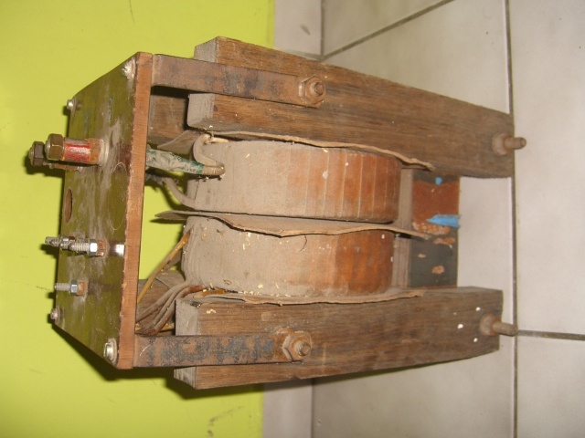

(#) apa71 hozzászólása Szept 29, 2012 /
Sziasztok !
Egy kis segítség kellene.
Kaptam ajándékba egy hegesztőtrafónak látszó tárgyat.
Semmilyen kimenetre nincs ráírva hogy mit kell odakötni.
Hová kell a 220, és hogy tudok erősséget váltani ?
Köszi a segítséget.
(#) Bakman válasza Spyro1411 hozzászólására (») Szept 29, 2012 / 1
Egy műszer mindenképpen kelleni fog.
Ha jól veszem ki a képről, akkor balról jobbra haladva az első három a primer, a maradék kettő a szekunder.
Szóval
1: Ellenállásmérés az első és a második lábon.
2: Mérés az első és a harmadik lábon.
3: Mérés a második és a harmadik lábon.
Ha minden igaz, akkor ilyen sorrendet lehet majd felállítnai az ellenállásmérések között:
2>1>3
Köthetsz 230 V-ot olyan variációkban a tekercsekre, ahogy az ellenállást mérted.
Az egyik esetben a szekunder oldalon kb. 24 V-ot kell mérj. A másikban többet, a harmadikban kevesebbet.
Amikor 24 V-ot mérsz, megtaláltad a 230 V-os tekercset. Amikor kevesebbet (kb. 14 V-ot), akkor a 400 V-os bebenetre kötötted a 230-at és amikor többet (kb. 33 V), akkor pedig a 170 V-os tekercsre (400 - 230) kötötted a 230 V-ot.

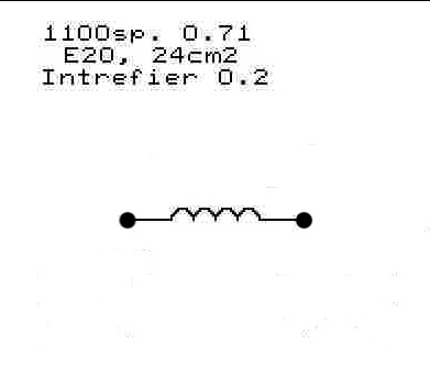

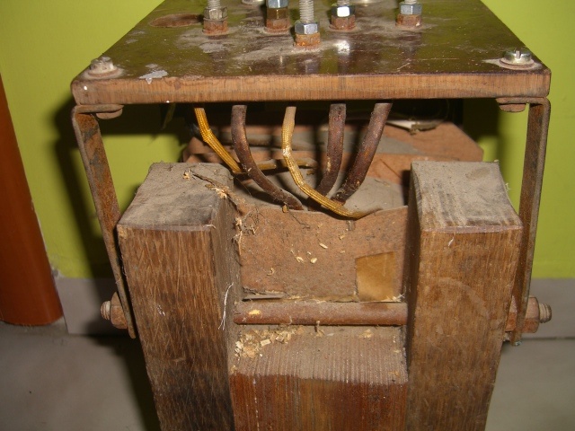

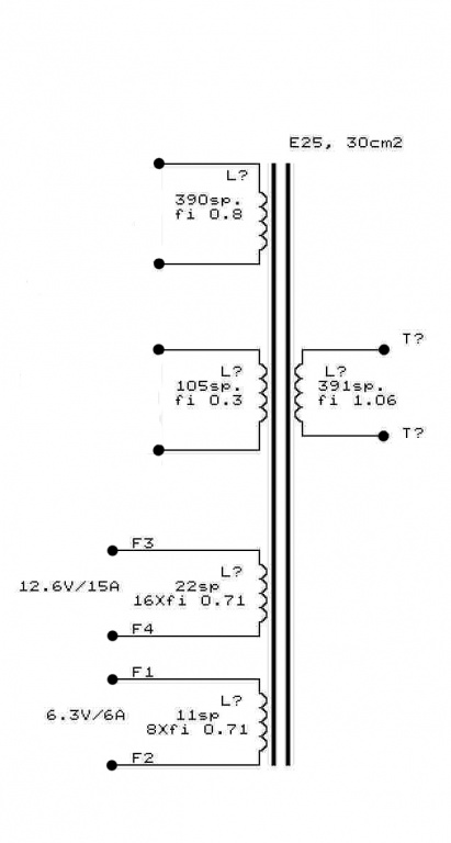

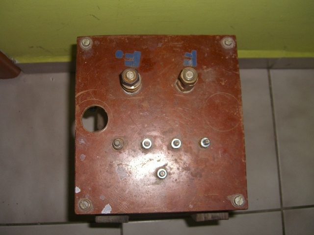

(#) mc-4 hozzászólása Okt 1, 2012 /
Ezek a trafók milyen vasra vannak készítve, a menet meg huzalátmérő van mellettük?
Hol lehet beszerezni ilyen vasakat meg csévetestet?
A hozzászólás módosítva: Okt 1, 2012
(#) kadarist válasza mc-4 hozzászólására (») Okt 1, 2012 /
A rajzon az összes adat szerepel. Mi a kérdés? E25-ös mag
(#) mc-4 válasza kadarist hozzászólására (») Okt 1, 2012 /
Nem találtam itthoni beszerzési lehetőséget, meg méreteket.
Azt hogy 30cm2 azt hol látom?
Ha kimenőket nézed akkor egy kicsit nagyobbnak kellene lennie a vasnak.Ha kimenőket
A mag adatlapjában ott van a térfogatadat is (2990mm3) az "Effective core parameters" alatt.

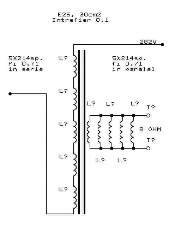

(#) mc-4 válasza (Felhasználó 13571) hozzászólására (») Okt 1, 2012 /
Hol lehet ilyen vasakat beszerezni, mi a kereskedelmi neve?
2013-évi projekt...
Még a Williamson kt88-al nincs dobozban, de már jól muzsikál.
Először 2x30W aztán meg 2x50W három 6C33C csővel csatornánként.
Még csak infó gyűjtés meg költségvetés készítés.Ezek az 50W trafói.
A hálózati toroid lesz.
