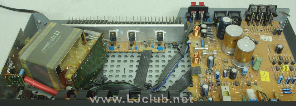

HALI VAN EGY GRUNDIG V4200 AS ERÖSITŐM.A HANGSZÓRÓKIMENETEN ÁRAMOT AD.ÉRDEKLÖDNÉK HÁTHA TUD VALAKI SEGGITENI.MI LEHET A BAJA?
(#) mps válasza sutyi19880627 hozzászólására (») Szept 7, 2012 /
Gondolom azt akartad írni, hogy egyenfeszültség van a kimeneten. A végfokban lesz néhány tranyó elszállva, méricskélni kell. A vétranyóval kezdeni, majd a meghajtók. A kis vékony panelon van a végfok. Gondolom a biztosítékokat és a tápot ellenőrizted.
Mennyire vagy tapasztalt az elektronikában?
Nem kell kiabálni, bőven elég ha csak a mondatkezdő betűk a nagyok!
(#) sutyi19880627 hozzászólása Szept 7, 2012 /
Szia ! Igen a tápot és a biztositékokat megnéztem.Köszi a segitséget megnézem a végfokokat.Elnézést a nagybetüért beragadt a billentyü.
