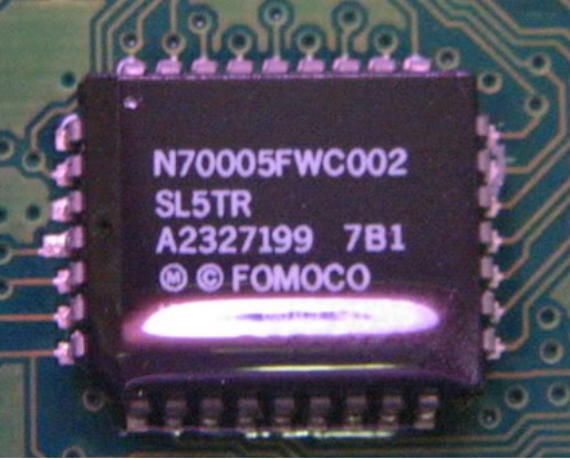

(#) molnarp hozzászólása Máj 2, 2012 /
Ez milyen eeprom lehet? 28f010 vagy 29f010 vagy valami más?
(#) kadarist válasza molnarp hozzászólására (») Máj 2, 2012 /
Ez egy Intel 28F010 flash PROM. Forrás.
(#) molnarp válasza kadarist hozzászólására (») Máj 2, 2012 /
Szerinted ez mennyire megbízható a forrás, merthogy ITT is szóba került, de azt írja egy srác, hogy nem tudta aként kiolvasni...
Lehet, hogy csak nála volt a gond, vagy nem biztos, hogy ez lenne az?
A számok alapján semmi infót nem találtam, bárki is legyen a chip gyártója (Focom?)
A Focom a flash program írója lehet, a csipet nem ő gyártja. Lehet, hogy védett a tartalom és ezért nem lehet olvasni.
Baja nem lesz tőle ha megpróbálom, majd holnap kiderül...

(#) bodgabo válasza kadarist hozzászólására (») Máj 3, 2012 /
Ez nagyszerű ötlet! Védett tartalmú ROM! Csak mi értelme ha nem lehet kiolvasni?
(#) pucuka válasza bodgabo hozzászólására (») Máj 3, 2012 /
Egy vezérlő áramkör értéke nem a kapcsolásban, hanem a szellemi termék programmban van, amit másolás ellen védeni szoktak, hogy probléma esetén a gyártóhoz kelljen fordulni. A Barbi baba esete, nem a baba a drága, hanem a ruhája. És még számtalan hasonló dolog.
(#) Hp41C válasza bodgabo hozzászólására (») Máj 3, 2012 /
Nem az egész tartalom "kiolvashatalan" hanem csak egy-két vagy néhány adat. A program leellenőrzi, hogy azok a helyek tényleg bizonytalanul olvashatók, ha nem , akkor nem működik.
Ha nem tartom be az EEProm gyártó ajánlását a programozási időre, hanem rövid impulzusokkal addig programozok egy rekeszt, amíg kb. 50% valószínűséggel lehet kiolvasni a bit(ek)et 0 -nak vagy 1 -nek, kész is a védelem... Törölni csak egyben tudod, ha átmásolod, a másolat fixen fogja tartalmazni a kérdéses biteket...
(#) molnarp hozzászólása Máj 3, 2012 /
Szóval 28F010-ként nem működik a dolog, olyannyira, hogy a willemet is működésképtelenné teszi, amint az ic-t a foglalatba teszem.
Biztos, hogy flash, csak nem 28F010...
Úgyhogy nincs ötletem...
(#) Stewe válasza bodgabo hozzászólására (») Máj 3, 2012 /
A "gyilkos sávok" egy nagyon régi másolásvédelmi eljárás, már az 5,25" os floppykon is használták. A lemez másolható volt, de a másolóprogram olvasási hiba miatt megállt,mert hibás szektorok voltak felvíve gyárilag. Másik eljárást Hp41C ecsetelte: még le is kérdezik, hogy a kérdéses hiba (ami másolás közben nem is okoz galibát) valóban megvan-e a hordozón. Létezik olyan megoldás is, hogy olyan tartalom van a hordozón, amit a közforgalmú eszközökkel olvasni lehet, de írni nem, vagy fordítva.
