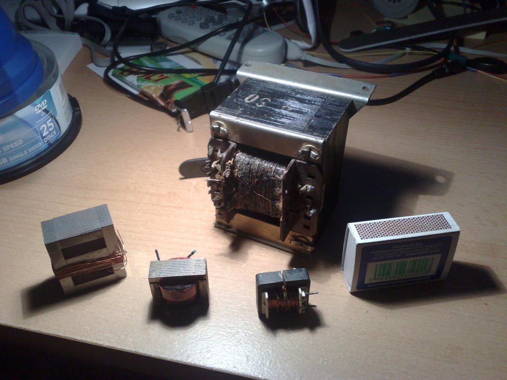

Sziasztok! Itthon használok egy autós erősítőt ATX tápról és ez az erősítő gépről kapja a jelet. Szokott búgni, bár ez szerintem részben a jack átalakító hibája is, de szeretnék hozzá tekercselni egy HF leválasztó trafót. A jel sima fülhallgató kimenetről jön. (kb 750 mW) Van itthon egy pár vasmagom bár nem tudom hogy ezek mennyire alkalmasak a feladatra. (kép) Melyik a leghasználhatóbb? Hány menetet javasolnátok? A huzal vastagsága mérvadó? A két csatorna ugyanarra a vasra is mehet vagy külön-külön kell neki?
Némyel kérdésre a válasz egyértelmű: Sztereo jelnél miért lenne jó egy vas? Két egyforma vas kell ilyen feladatra. Kb 3 wattos trafónak megfelelő (pl nokia töltő) vasra lehet csinálni jó minőségű DI-BOXOT, de a Te eredeti problémádnak nem ez a megoldása, hanem a földhurok kizárása helyes sorrenddel.
Ettől függetlenül én csináltam ilyenleválasztó trafót. KB 0,3-as huzalból kell rá 6x100 menet és a primer valamint a szekundert átlapolva bekötni. Nem tudtam kimérni, vagy hallani torzítást, és rádió vevőt választottam le. De ismételten jelzem, kísérlet miatt csinálhatsz ilyet, de nem ez az igazi megoldás a brummodra.
Értem, akkor szerinted mi lenne a megoldás?
HF trafóként, ugye le akarod választani a hangfrekvenciát. Jellemzően jobb megoldás lenne, ha kapna egy rendes trafós tápot, tehát pl egy adaptert, valamint helyes földelési sorrend szereléssel árnyékolt kábellel szerelt kontakt mentes jack-et használnál.
Autós erősítőt adapterről? Ehhez kéne egy kb 200W trafó, egyenirányítás, puffer, dobozolás. Ez viszonylag sok pénz és idő, szóval ezzel csak még nagyobb problémát csinálnék. A géppel árnyékolt kábellel van összekötve ráadásul elég jó minőségűvel. (aranyozott végek)

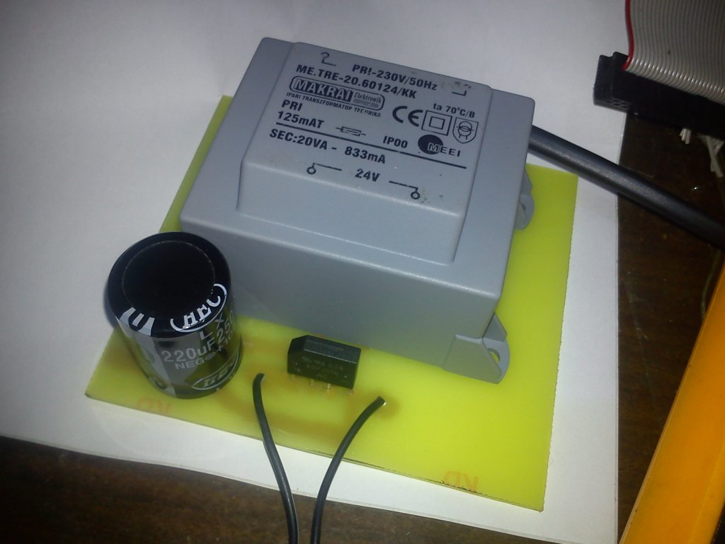

Elég nagy problémám van. Vettem egy trafót. Nominális 24V Au üresjárati feszültsége 27VAC ill 37VDC a diódahíd után. Ha rövidre zárom 8 Ohmmal, akkor már normális tartományt ad. A kérdésem a követkerő: A táplálandó berendezés 10-28VDC 10W. Nyugodtan beledughatom ebbe a trafóba? |
