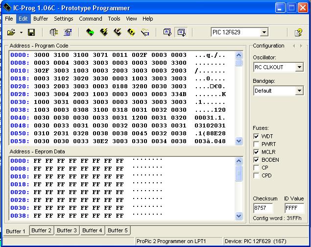

Megpróbáltam megépíteni egy E-dobókockát.
A nyákot megcsináltam, csak a pic 12 es hiányzik belőle.
Csináltam egy pic égetőt:
http://www.picnick.hu/egeto/eget.htm
ez a kapcsolás alapján.
A pic égetéskor kiírja, hogy "oscillator configuration found" vagy hasonlót.
A program beállításokat:
http://www.picnick.hu/egeto/ic_prog_beall.htm
erről az oldalról néztem.
A dobókockába berakom a pic et de semmi nem történik!
Ha van ötletetek elfogadnám.

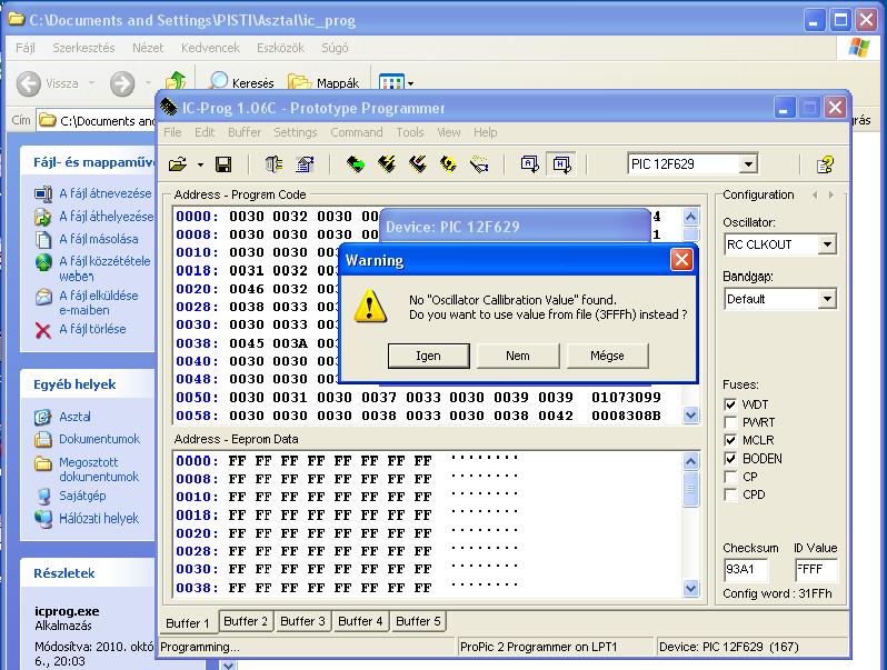

Megnéztem a pontos hibakád. Oscillatior Callibration Value.
Bocs, hogy érdeklődök, de ez már másoknál is előjött?
Nem vagyok szakértő, de miért van ez pontosan?
(#) Hp41C válasza speed008 hozzászólására (») Máj 9, 2012 /
Csatolj inkább képet a hibáról és töltsd fel a hex állmányt is.
(#) speed008 válasza Hp41C hozzászólására (») Máj 9, 2012 /
A probléma abból áll, hogy a pic et nem ithon írom, hanem az egyik ismerősömnél, mert a laptopokon nincsen soros port.
Az IC-Prog konfigurálás után, amikor a hex filet importáltam bele és fel szeretném .
égetni, hogy No "Oscillatior Callibration Value"
Rányomok, hogy igen és a program végigfult, majd kiírja, hogy a felírás sikertelen.
Próbáltam visszaolvasni, ami elvileg sikerült is.
Amikor berakom a kockába semmi sem történik vele.
Próbáltam tisztítani az PIC et dés újraírni, de a hiba ugyanúgy fenn áll.
A dobókocka kapcsolását innen vettem:
http://www.hobbielektronika.hu/kapcsolasok/elektromos_dobokocka_pic...2.html
a program pedig itt van:
http://www.hobbielektronika.hu/kapcsolasok/files/459/dobokocka.hex
A nyáktervemet mellékeltem, a ledeket próbáltam megforgatni, hátha fordítva raktam be, de semmi.
Az a gondom, hogy szerintem az égető áramkörrel van hiba, lehet az amit te mondtál, hogy 74LS05 helyett 74LS06 kellene. A Picall program például nem ismeri fel az égetőt, pedig elvileg azzal teljes kompatibilisnak kellene lennie.
Az normális, hogy a .hex filet amikor hozzáadom a programhoz, akkor vannak benne érdekes karakterek? vagy ez valami nyelveltérési hiba?
Elnézést de beszúrom ide a hex állományt - nem hosszú.
Így kellene kinéznie - a színezést leszámítva...

Az a baja, hogy a 25. sorban egy retlw 0x00 utasítás áll. A 0x00 helyett annak az értéknek kellene benne lennie, ami az első törlés előtt volt a kontrollerben. Mivel nem eget rengető az órajel pontossága, írj bele egy tetszőleges, nem 0x00 adatot.
Azaz a programozás előtt a 0x3FF program memória címen a 0x3455 értéknek kellene lennie. (A 0x55 a tetszőleges adat.)

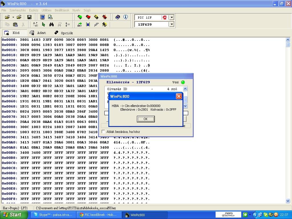

Csináltam pár képet a hibáról.
Az első képen a hiba felirata látszik.
A másik kettőn pedig amikor a programot beimportáltam a programba. (Az második módszernél Assembley kódolásba is látszik valami, az elsőnél csak kérdőjelek vannak.

Még egy apróság: Sok programozó a gyári érték megtartása érdekében importáláskor kiolvassa a kontrollerből az osccal értéket, a hex állománybelit felülírja a kiolvasottal. Lehet, hogy az általad használt program is ilyen (én nem használom). Ez esetben az importálást úgy kell elvégezni, hogy a programozóra van csatlakoztatva a kontroller vagy az importálás után kell az értéket kézzel módosítani.
Ideje lenne egy gyári programozót beszerezni vagy utánépíteni...

Megpróbáltam a WinPic800 programot.
Ez a hardver elvileg törléskor viszaolvas mindent.
Bevittem vele egy programot, de itt is hibát írt ki az ellenörző egység.
Amikor az ic üres benne, akkor kiolvasáskor mindent rendben talál és 3FFF lesz mindenhol.
Olvastam olyat, hogy a túl gyors gépek is bekeverhetnek a rendszer működésében?
Nem tudjátok, hogy mi okozhatja a hibát amit kiír?
