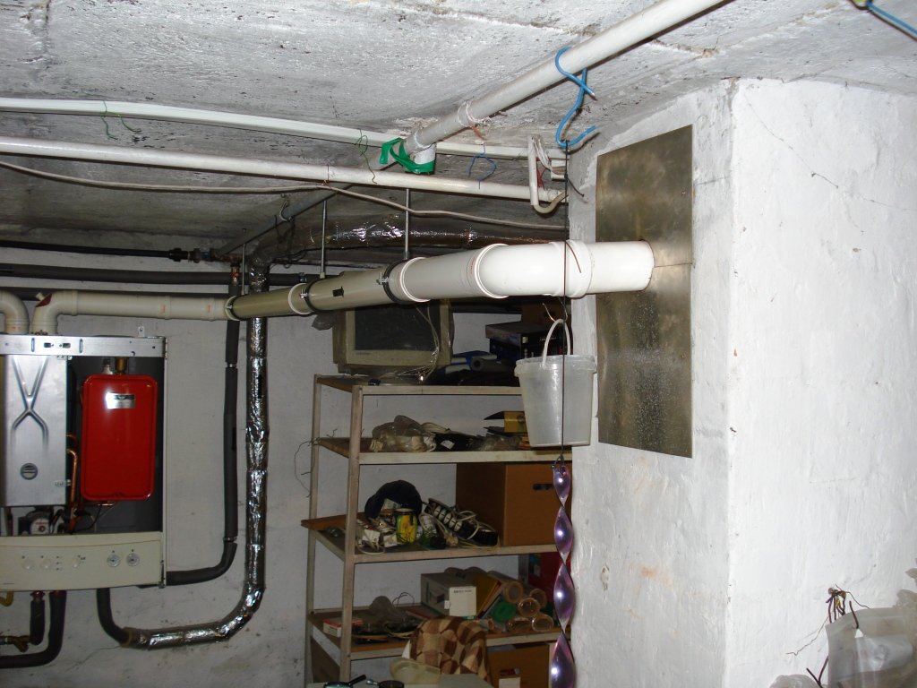

Kedves Fórumozók!
(Az első problémám a tágulásival toro segítségével már megoldódott.)
A második leírása:
5 éves Immergas Zeus 21 Maior kazánom van.

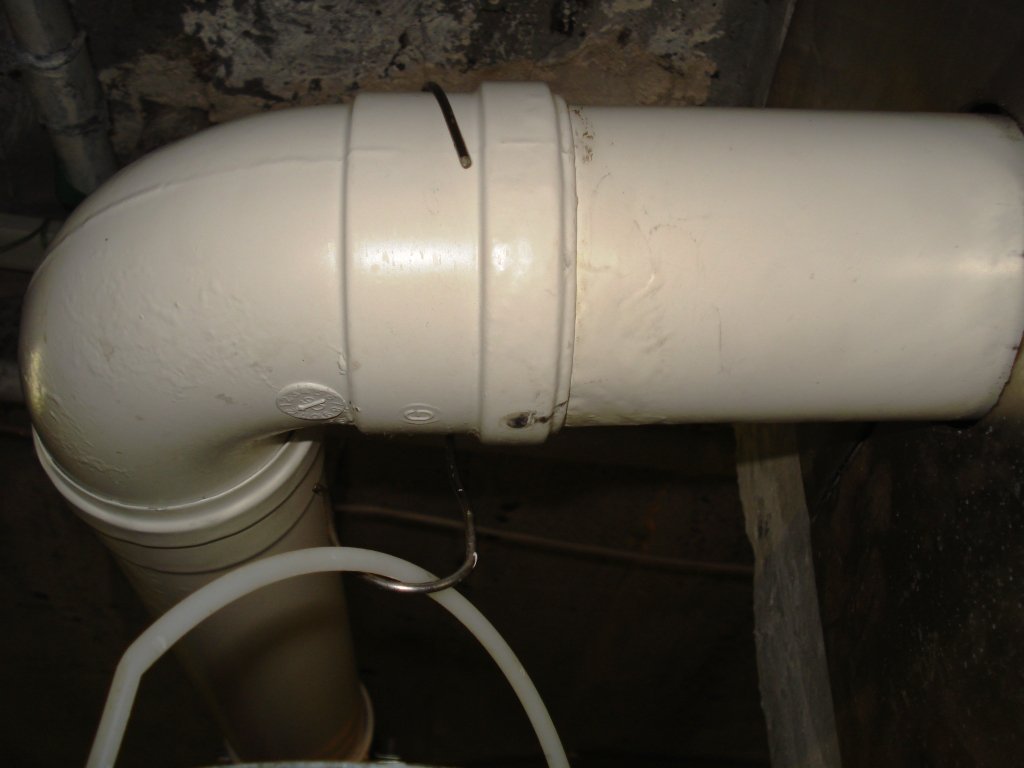

A füstgáz elvezetés immergas szerelvényekkel úgy történt, hogy a műanyag edény környékén van a mélypont.
Beüzemelés után a csatolt képen látható helyen - ahol műanyag 1 l-es edény van alátéve, - néhány napig kondenz csöpögött, majd megállt. A szervizes azt mondta, hogy nem probléma, mert ott úgyis el fog párologni a kondenz. Ezért nem foglalkoztam vele.
Az elmúlt télen a csöpögés újraindult, de erősebben, 3-4 nap alatt majdnem tele lett az edény. Most, amikor csak a bojler megy, megállt.
Fehér színű kondenz, az alján Alu-hoz hasonló lerakódással.
Talán a füstcső belső, alumínium falát kezdi "megenni" a kondenz?
Találkozott már valaki hasonló problémával? Mi lehet a megoldás?
Cseréltessem ki az érintett szakaszt (nagyon drágák a szerelvények), fúrjam meg alul a vezetéket?
Három képet mellékelek, mely mutatja a vezeték vonalvezetését és az érintett szakaszt is.
Bármilyen segítségeteket előre is köszönöm!
(#) JZoli válasza balazsgy hozzászólására (») Máj 11, 2012 /
Lehet, hogy sokat hűl a füstgáz ezen a hosszú "kéménybe vezető" szakaszon azért lép fel a kondenzáció! A melegvízkészítés általában a legnagyobb teljesítményen megy és azon valóban nem tud annyit hűlni a füstgáz, így ekkor nincs is kondenzáció. Viszont amint a fűtés megy és a kazán el kezdi "visszamodulálni" a gázszelepet azonnal kevesebb és alacsonyabb hőmérsékletű lesz a füstgáz, ilyenkor ki tud kondenzálódni a vízpára a csőben.Talán a füstcső hőszigetelése segíthet valamelyest ezen a bajon.
(#) szerviz válasza balazsgy hozzászólására (») Máj 11, 2012 /
A füstgázelvezetésed a fényképek alapján elég hosszú lehet. Gondolom, a füstcső a kéményben függőlegesen folytatódik, lehet minimum 7-8 méter!
Ebben a hosszú füstcsőben, ahogy Zoli is írta, lehűl és lekondenzálódik az égéstermék. Ez nem jó.
Azért nem, mert a gázban kén is van (sajnos) ami elégve savassá teszi a kondenzvizet. Ami fehér tejszerű folyás van a csőből, az alumínium-szulfát.
Annyival vékonyabb a csöved fala!
Megoldás lehet a füstcső szigetelése. Ez a pincében egyszerűbb, a kéményben macerássabb.
Mi annak idején, a 90-es évek elején, amikor még kéményszereléssel is foglalkoztunk, a régi kémények bélelésénél mindig teleöntöttük a füstcső és a kémény közét perlittel.
Lehet, hogy ez neked is segítene.
(#) balazsgy válasza szerviz hozzászólására (») Máj 11, 2012 /
Köszönöm válaszotokat!
Jól látjátok, a füstgázelvezetés vízszintesen mintegy 3,5 méter, 2 db könyökkel, majd befordul a téglakéménybe ca. 7 métert megy függőlegesen, közben áthalad az általában legmelegebb konyhán és
a tető alatt fél méterre a téglakéményből kibújik (vissza lett bontva a tető fölötti rész idáig) és így megy a tető fölé mintegy 1,2 méterre.
Ráadásul, lehet van hozzá némi köze, az elmúlt nyáron a padlást hőveszteség miatt 10 cm vastag üveggyapottal szigeteltem is.
A pincében lévő szabad részt aránylag könnyen le tudom szigetelni. A tető alatti fél métert szintén.
A téglakéményen belüli részt nem tudnám hőszigetelés szempontjából lezárni?
A perlit helyett mondjuk alul és felül üveggyapottal (esetleg hőálló purhabbal) mintegy "bezárom" a kémény és füstcső közötti légréseket,
hiszen ahogy mondják, a levegő a legjobb hőszigetelő?
Holnap azért lemérem a távolságokat, vagy rajzot, vagy képet is készítek a vonalvezetésről és kialakításról.
Hasznos a tanácsotok, mert így legalább el tudok indulni valamilyen irányba, eddig csak hezitáltam.
(#) toro válasza balazsgy hozzászólására (») Máj 11, 2012 /
Szervíz tárgyilagosan leírta a hiba okát.
Ha a gépkönyvet elolvasod a füstgáz elvezetés címszó alatt, megtalálod milyen hosszú füstgáz elvezetést enged.
Minden egyes könyök csökkenti a lehetséges hosszt.
Melegvíz készítésnél folyamatosan teljes terhelésen megy, míg fűtésnél sokszor vissza modulál és lehűl a füstgáz - így kicsapódik a kondenzvíz.
