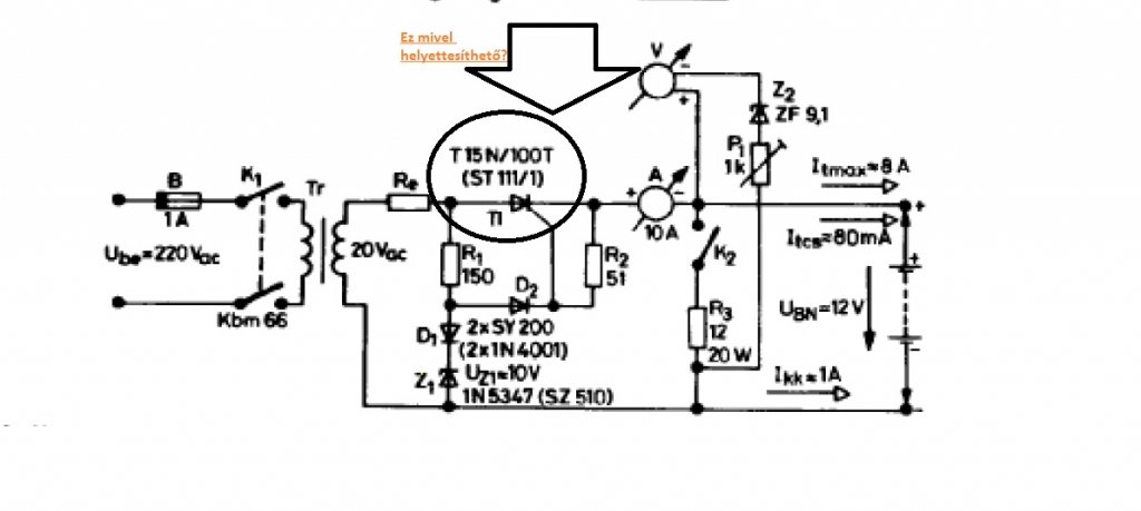

(#) alioka hozzászólása Ápr 19, 2012 /
Megunván az ezermester újságban talált kapcsolás összes hátrányát , újra kutatni kezdtem találtam is kapcsolást kész a panel is hozzá a trafó még üres csévével de már előkészült EI maggal várja a gyártás napját de van egy kis gondom a tirisztorral mégpedig nem találok ilyen gate áramú és feszültségűt csak sokkal nagyobbat vagy picit kisebbet , de a biztonság kedvéért írnék ide és kérdezném a nagymestereket hogy milyennel helyettesíthetném a körben minden más dolog megvan és várja hogy világra jöhessen
Mellékelem a kapcsolást és köszönöm előre is a segítséget
üdv:
alika
(#) mex válasza alioka hozzászólására (») Ápr 20, 2012 /
Nyugodtan betehetsz egy BT152 típust.
