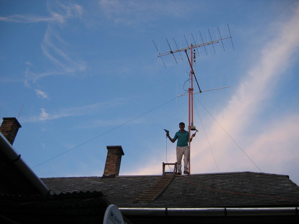

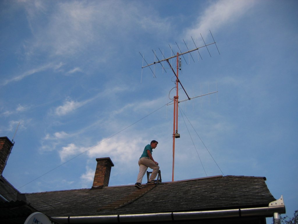

Egy néhány kép kedv csinálónak.
Szép antennák!
Milyen forgatót használsz, illetve milyen rádiót?
Szép munka.Ha jó látom a Tv antennát is forgatod egyben?
A forgató egyszerű,alap forgató de jól működik már egy pár éve.Majd az új rendszeren már komolyabbat fogok használni. A rádióim - KENWOOD KT-6040 (3db),KENWOOD KT-6050,SONY ST - S 590 ES, SONY ST SB 920,REVOX A SERIA,ONKYO T -4670, csak a nagyobbakat irtam, meg vagy 20 db hasonló vagy kicsit gyengébbek.
Igen tettem föl egy TV antennát is,jól jött már néhányszor!Most főleg mert a Mindig TV t két halyról lehet fogni,mivel az egyik irányban még nem teljes a szolgáltatásuk.De tökéletes!!!

Class-A! A három fm antennát splitterrel közösítetted? Ilyen "alap" forgatót most hol lehet szerezni?Valami hasonló rendszert szeretnék én is össze hozni!
A mellékelt kép a jelenlegi fixre alakított forgató rendszeremet/antenna/mutatja.
A neten találtam a HAM valamilyen oldalon.A másikat meg nem is tudom,azt is a neten.De a Cpnrád vagy valamerre láttam hirdetni.A egyiket 30.000 huf a másikat 15.000 huf ért vettem,vadi újonnan.Van hozzá táv vezérlő is. - Te is FM-DX el?
Ja megfeledkeztem a kérdésedről. Igen splitterrel kötöttem össze.Sokat jártam utána.hogy hogyan lehet jól meg csinálni,de mindenhol negatív hozzá állással találkoztam a válasz helyett.Igy a jól bevált gyakorlatot alkalmaztam.A hosszabbra hagyott tartó csövön 100 Mhz ra hangolva a tunert ,addig húzgáltam össze meg szét ,mig a legnagyobb jelet nem kaptam.Igy aztán jó lett.Egyébként az egy antennához képest kb 20-30 % nagyobb jelet kapok,tehát jó igy.És ekkor levágtam a csövet erre a hosszra.De azt hiszem számoltam is előtte és kb ugyan az jött ki. - Meg akartam,meg akarom az ország legnagyobb antenna rendszerét csinálni.

Szép lehetett.Láttad az antennáimat?- mostanra már kissé viseltes állapotban van,a galambok jóvoltából.Egy elemet letörtek a 9 elemes ( H ) polár ró,l az egyik vertikális, gyárilag, a dipólt tartója el engedte magát (lóg a dipól) a másik vertikális lefelé néz ,ez a mi hibánk volt.A csavar nem volt eléggé meg húzva.Egyébként minden ok. Kivéve mikor egy kis erősebb szél fuj és anyám fel hiv és mondja .- .....egész éjszaka nem aludta...... az antennád miatt...... és mondja. A három ki feszítő sodrony nem lett meg húzva,ezért be remeg ,a másik nagy hiba,hogy az egész árbóc egy 4 cm es 1 méteres deszkán van a padláson és mind ez a muter szobája közepén. - A többit eltudod képzelni.Tehát tanultam sokat ,a következő már mentes lesz ezektől és a galamboktól is. - A következő egy 5 méter hosszú 19 elemes lessz és kettő db 9 elemes vertikálisan és egy nagy lepke a (mindig TV )re.
.....jut eszembe! Valaki kérdezte az antenna forgató beszerzési forrását.Conrad nál AR 302 tipus ,20.200 ft.
