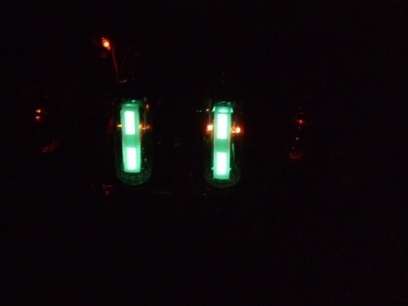

Sziasztok! Egy rövid kérdéssel zavarok csak. Itt találtam egy nagyon ígéretes EM84-es kivezérlésjelzőt, amit majd az ECL86-ossal épített erősítőben szeretnék használni. Kérdésem mindössze annyi, hogy C1 és C3 kondenzátor mekkora feszültség tűrésű legyen? Előre is köszönöm a segítséget!
(#) _BiG_ válasza (Felhasználó 20218) hozzászólására (») Máj 10, 2012 /
63V-os már bőven jó.
(#) (Felhasználó 20218) válasza _BiG_ hozzászólására (») Máj 10, 2012 /
(#) frecsko válasza (Felhasználó 20218) hozzászólására (») Máj 10, 2012 /
35V-tól ne legyen kisebb.
(#) (Felhasználó 20218) válasza (Felhasználó 20218) hozzászólására (») Máj 10, 2012 /
Most jött meg a donor R4900 amiből termelem ki az erősítőm nagy részét. Ebben EM87 varázsszem van, míg a már meglévő csövem egy EM84. A korábban bemutatott kapcsolásban csak a 470K (R2) ellenállást kell cserélnem 100K-ra és kicsit visszáb tekerni a 100K potmétert az EM84-hez képest!? Csak hangosan gondolkodom és jól esne ha valaki megerősítene.
(#) (Felhasználó 20218) válasza (Felhasználó 20218) hozzászólására (») Máj 12, 2012 /
Ha már másnak nem sikerült akkor majd én válaszolok magamnak. Működik az elméletem, szépen dolgoznak a csövek.
