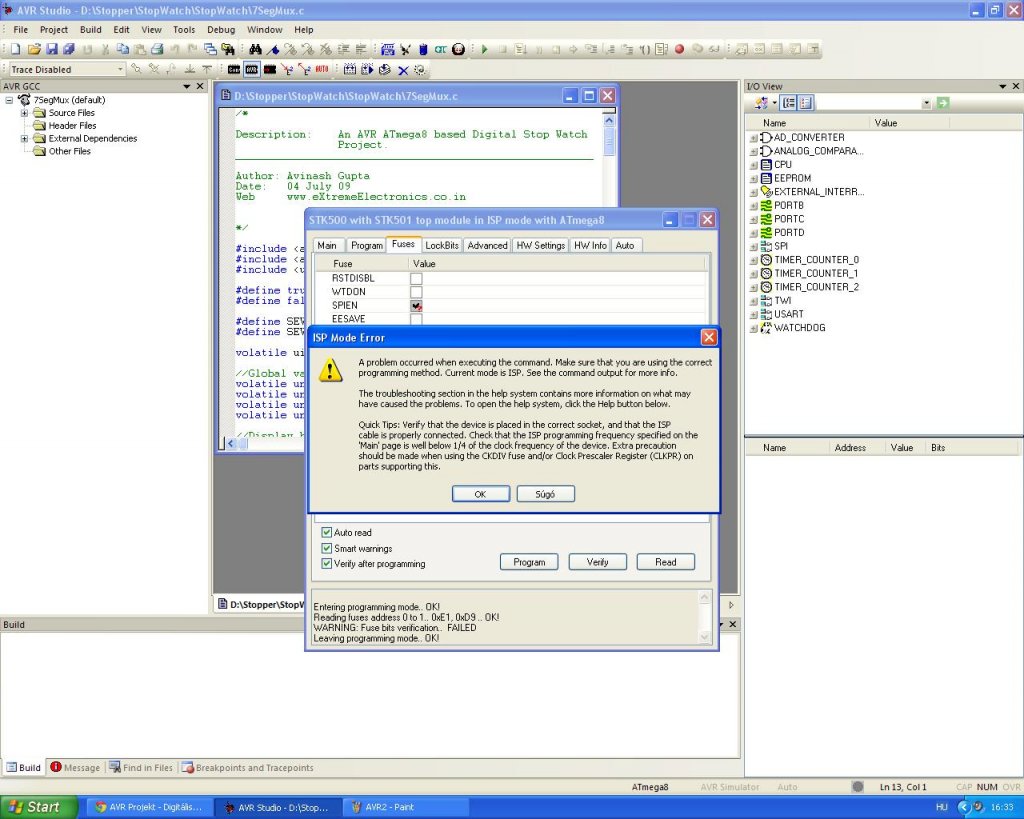

Sikerült "elrontanom" egy atmega8-at, sajnos nincs itthon másik...
Valszleg sikerült véletlenül külső oscillátorra állítanom a belső helyett ,talán ez a gond...
Valahogyan vissza lehet állítani belső oscillátorra? A hiba:sajnos nem engedi programozni"Entering programming mode.. FAIL!" hibaüzenetet ad az avr studio 4(más vezérlővel működik, tehát az égető jó.)
De ha más a gond, hogyan deríthetem ki, hogy működik e a vezérlő?
Egy programozásnál egyszer csak megszűnt világítani az ellenállással lábra kötött led, azóta semmi életjel...
Valaki tudna segíteni?
Zoltán
(#) TavIR-AVR válasza mzozo95 hozzászólására (») Máj 9, 2012 / 1
1-10 MHz órajelforrás a XTAL1 lábra (0.5...20 MHz bármi).
555 chip, 74xx , 40xx kapukból össterakva, de oszcillátoirkocka is jó. Sőt, ha van egy másik AVR, akkor annak CKOUT lába, de beégetett H/L kapcsolgatós programja is jó.
Ha van egy FT232 chip, akkor annak 6 v. 12 MHz-s CLK kimenete... szóval lehet órajelforrást választani
