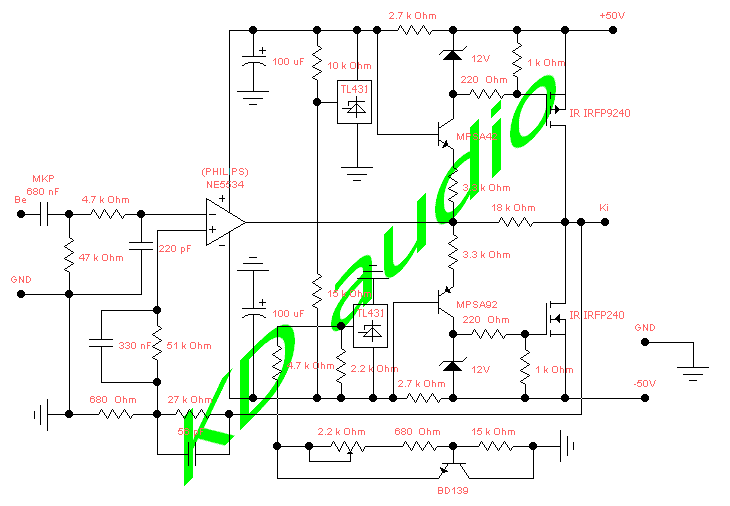

(#) kormika válasza gdbillie hozzászólására (») Máj 15, 2012 /
Én legtöbbet egy iskolai aulában szoktam a helyi német nemzetiségi klub összejöveteleit hangosítani, és oda 4db hangfalat viszek, mindegyik saját készítés, a tervek a speakerplans oldalról származnak, és monacor hangszórók kerültek bele, amiknek 97,5 dB az érzékenységük. Ezeket a hangfalakat a rajz szerinti végfokok hajtják, már lassan 1,5 éve gond nélkül... Igaz nem IC-s végfokok, nekem az IC-s végfokokkal hangosításnál meggyűlt a bajom, átváltottam tranyósra. Felteszem hozzá a NYÁK-tervet is, és egy kis építési leírást is, valamint a HE Store-ból összeszedett alkatrészlistát is, csak be kell illesztened a webshopban Remélem tudtam segíteni, ha valami kérdésed van még, akkor szívesen segítek

(#) gdbillie válasza kormika hozzászólására (») Máj 15, 2012 /
Nagyon szépen köszönöm! Annyi kérdésem lenne, hogy ezt a nyáktervet, amit küldtél (.lay), azt csak simán fel kell vasalnom a nyáklapra? valamint azt szeretném kérdezni, hogy durván mennyi pénzből fogok kijönni?
(#) kormika válasza kormika hozzászólására (») Máj 15, 2012 /
A NYÁK-terv az alkatrészoldalt ábrázolja, vasalásos technikában nem vagyok jártas, nem tudom, ahhoz melyik nézet kell... Egy mono végfok alkatrészköltsége kb 1700-1800 Ft, nem számítva a NYÁK-ot, illetve a táp részét... Szerintem barátságos összeg egy ilyen teljesítményű végfoknak... A kapcsolás egyébként innen a fórumról származik ha van időd és türelmed, lapozz vissza ebben a topicban, vagy keress rá, ki volt tárgyalva a megépítésének minden részlete A hangfalak

(#) Gránátalma válasza kormika hozzászólására (») Máj 16, 2012 /
Juj, ezt a nyáktervet erőteljesen át kell szerkeszteni egy LPKF-es, vagy nagyüzemi gyártáshoz
Egyébként biztosan teljesen jó, de azt jegyezzük meg, hogy ne küldje el senki a gerberjét Egerbe, mert lesznek bajok.
Egyébként, mivel engem is érdekel az ének/beszéd hangosítási téma, ebből egy monó panelt ha megépítek és hozzá egy, vagy esetleg 2 hangszórót, az elegendő lesz egy kisebb zenekar hangosításához, ahol van dob gitár (100W) meg a többi éles hangszer?
