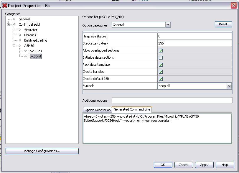

Adott az MPLAB X, ill. egy PIC24 assembly program.
A beállításokban megadom a linkernek a verem méretét, de mégsem azt használja. Miért? (A programban nem adok meg veremméretet.)
(#) icserny válasza Zsora hozzászólására (») Máj 20, 2012 / 1
„A beállításokban megadom a linkernek a verem méretét, de mégsem azt használja. Miért?”
Az MPLAB 8 azt mondja a beállítható értéknél, hogy az a veremtár minimális mérete. A maximális mérete viszont a teljes rendelkezésre álló (nem használt?) RAM terület.

Köszi szépen!
Csak furcsáltam, hogy 7kB RAM-teületet használok (a 16kB-ból), mégis a memóriahasználtságra 85%-ot jelez. De ezekszerint dinamikusan állítja a méretet, így ha pl. 15kB területet foglalok saját célra, akkor a linker a verem számára a maradékot fogja kijelölni.

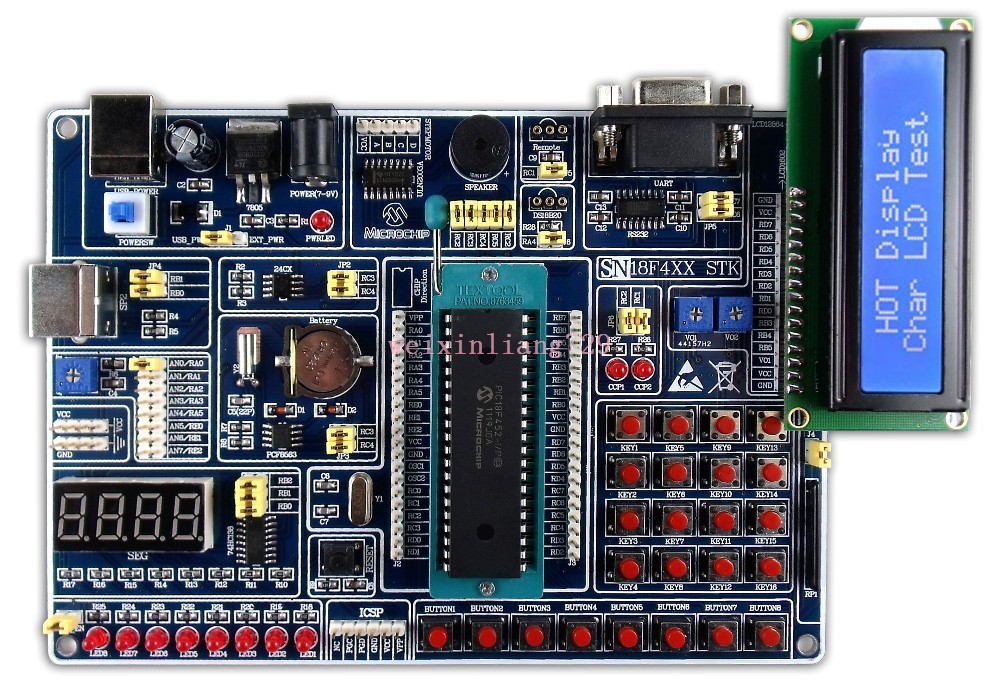

Szerintetek ezt érdemes kezdéshez megvenni: Bővebben: Link
Egy PIC18F4550-el használnám. Az USB-t hiányolom róla, de szerintem azt is lehetne rákötni ha csinálnék hozzá egy külön kártyát. Tanuláshoz kellene. Majd ha menne minden elég jól akkor építenék magamnak egy komolyabbat.

Es mivel programoznad?

MikroC -re gondoltam. De szoftver terén még nem tudok döntésre jutni. ASM-vel kellene előbb egy kicsit megismerkedni, utána meg a C tudásomat feleleveníteni.Pár éve már nem használtam. PHP-vel dogozok elég sűrűn úgyhogy a programozás alap dolgai megvannak csak a PIC specifikus dolgokat kellene megtanulnom.

Bocs, ugy ertettem, milyen ESZKOZZEL?

PICKIT3-mal. Azt már vettem magamnak.
