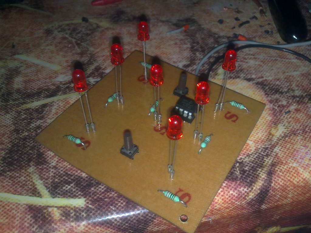

Sikerült feltennem a programot a pic-re.
Nagyon köszönöm a segítséget mindenkinek, aki segített nekem!
Bár még dobozolásra vára a kicsike, de egy próbára összedobtam.
