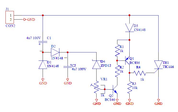

(#) peter1995 válasza pjg hozzászólására (») Máj 26, 2012 /
Tudom hogy olcsó a tirisztor, de kedd előtt nem tudok venni... Babszi gyujtásom van így 3 tekercs sorban.
Na a fetes is jó lehet mert az van egy zsákkal.
(#) pjg válasza peter1995 hozzászólására (») Máj 26, 2012 /
Nem jó! Az is egyenfesszel működik. Veszteséges az egyenirányítás.
Ez jó. Simsonhoz terezte Varga Gyuri (GYLab).
Gondolom a tirisztornak bírnia kell az izzók áramát?
Tv-be monitorba nincs tirisztor? Az van épp szétszedésbe
Nem kell bírnia. Az izzók árama nem folyik át a tirisztoron.
A tekercset zárja rövidre az egyik félperiódusban. Nem is az egész félperiódusban, csak amikor a feszültség értéke meghaladja a 14,4 Voltot, vagy a beállított feszültség szintet.
2A-os elég lehet? Az valahol van itthon. Olyan van a gyári "fekete doboz"ban.

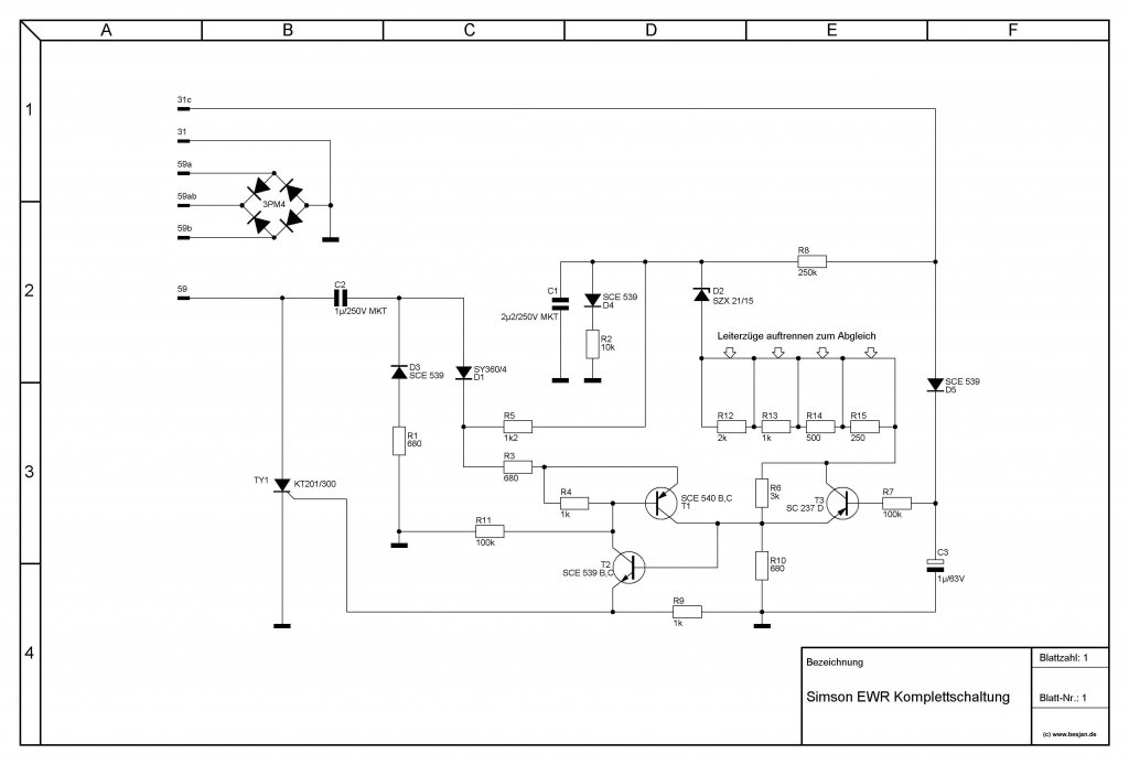

Az eredeti kapcsolásban egy KT201/300 (THYR. 600V 3A Igt:20mA) van. Szerintem nem ártana egy nagyobb. úgy 5-7A. A Babetta generátor erősebb, mint a Simsoné.
(#) pjg válasza kkrisz75 hozzászólására (») Máj 26, 2012 /
Megnézném azt a tervet. Lehetne? (motorvezérlő) Csak az okulás érdekében.

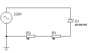

Lenne egy nagyon egyszerű és kezdő kérdésem. Csatoltam a kapcsolást. A problémám az, hogy ha multiméterrel mérem a Zeneren eső feszültséget, akkor nincs gond. Kiír kb. 3.xV AC-t. Viszont ha rákapcsolom a szkópra (10-es osztás beállítva, a mérőfej nullája a katódra, forró vég az anódra), abban a pillanatban rövidzár lesz: eldurran a Zener és levágja a villanyórát is.
Megköszönném, ha valaki tudna segíteni, hogy mit csinálok rosszul.
(#) pjg válasza stomo hozzászólására (») Máj 27, 2012 / 1
Persze, mert a szkóp le van testelve. (a mérőfej nullája -> védőföld)
230V-os hálózaton, szkóppal történő méréshez mindig leválasztótrafót kell használni!
(#) stomo válasza pjg hozzászólására (») Máj 27, 2012 /
Köszönöm a gyors a választ. Ezt nem tudtam a szkópról. Én a Microchip példa alapján (http://ww1.microchip.com/downloads/en/AppNotes/91094A.pdf) akartam AC hálózatról trafó nélkül meghajtani PIC-et. A doksiban mutatnak szkóp ábrákat, amiket a zeneren mértek állítólag. Ezt hogy csinálták, ha nem lehet közvetlenül rácsatlakoztatni? Egy 1:1-es trafón keresztül?
Egyébként ha az ellenállásokra kötöm a mérőfejet, akkor nincs gond. Szépen mutatja a színusz görbét. Csak a Zeneren nem tudok mérni.

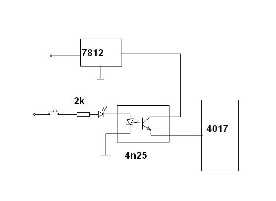

(#) ZOL94 hozzászólása Máj 27, 2012 /
Következő kapcsolás jó? 4017-es IC-n a léptetés működne?
(#) kokozo válasza ZOL94 hozzászólására (») Máj 27, 2012 /
Szia! Én tennék egy ellenállást és egy kondit a test és az opto kimenete és a 4017 bemenete közé..
(#) ZOL94 válasza kokozo hozzászólására (») Máj 27, 2012 /
Milyen értékűre gondoltál,miből mekkora? párhuzamosan kötve vagy sorba?
Milyen gyors lesz a bemeneti jel?
Úgy képzeltem el , hogy megnyomom a gombot és léptet egyet. Kb. fél sec -sec.
(#) Teaway válasza ZOL94 hozzászólására (») Máj 27, 2012 /
Én pedig így módosítanám.
