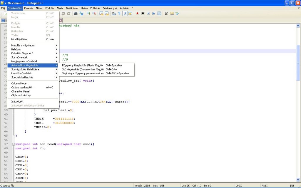

(#) mps válasza Zsora hozzászólására (») Máj 28, 2012 /
Nem próbáltál külső szerkesztőt? Én Notepad++szt használok és teljesen bevált. Persze ez egyén függő Mondjuk egyel többször kell megnyomni az alt+tab-ot.

(#) Zsora válasza mps hozzászólására (») Máj 28, 2012 /
A külső szerkesztő nem helyettesíti a fejlesztőrendszer sajátját. Az IDE szerkesztője pl. felismeri az assembly mozaikszavakat, a direktívákat, a szám és szöveges változókat, és ezeket azonnal különböző színekkel jeleníti meg. Így rögtön lehet látni, ha valamit elgépelt az ember. Emellett egyből le is lehet fordítani a kódot, ahol szintén rögtön kijönnek a durvább hibák, vagy látható a memóriafelhasználás, stb.
Ezeket csinálja ám az is amit írtam, és még jópár (ultraedit, programmer's notepad...). Sőt, be lehet állítani külső futtatást, így ha van kedve az embernek, akár abból is meg lehet hívni a fordítót, parancssorosan. Tud kódkiegészítést is. Amit nem tud, az a szimuláció, a könyvtári függvények paraméterezésének a súgását. Bár azt nem tudom az mplab tudja e. Az alt+tab pedig azért kell mert azzal átváltok az mplabra, és ott fordítok. Szerkeszteni viszont (szerintem) jobb a n++, fejlett könyvjelző, kereső, ha kijelölök egy változót, kiszínezi mással a többi előfordulását, lényegesen kontrasztosabb, részletesebb a színezése.
Pontosan hogyan lehet külső szerkesztőt használni az MPLAB 8-hoz? Mennyire működik vele együtt? Szintaktikai ellenőrzéssel mi van?
Configure=>Settings=>External editor. A címeket nem fogja ellenőrizni, a paramétereket stb. nem ellenőrzi, bár kiegészíteni tud valamilyen szinten, igaz én nem használom, így nem tudok sokat mondani róla.
Indítani sem az mplaból szoktam, lusta vagyok, így csinálok mindig egy parancsfájlt, ami az adott feladathoz szükséges fájlokat megnyitja, elindítja a programokat (pl: mplab, forrás, header, adatlap, pickit...).
