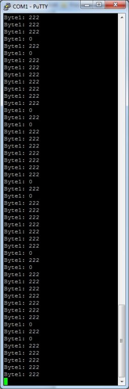

Két PIC között közötti I2C kommunikációval bajlódok pár napja. Az egyik egy PIC18f2550 (48MHz PLL) ez a master. AZ SPI használata miatt nem lehetséges a hardveres i2c így szoftveresen lett megoldva. A másik egy 16f690 (8MHz belső osc) ez a slave. Ez hardveres i2c-t használ. A problémám az, hogy a slave-ről való olvasás néha stabilan fennmarad egy darabig, néha fals értékeket ad vissza de egy idő után mindig leragad a master-ben a program az i2c_read() utasításnál. Az írás rendesen működik. A felhúzó ellenállások 1,8k-sak. Az ide vonatkozó kódrészleteket bemásolom: Master:

Közben kipróbáltam, hogy mi történik, ha folyamatosan olvasom ki ugyanazt az értéket, ezért csináltam egy hurkot, ami nem csinál mást, mint folyamatosan kiolvas egy fixen beállított értéket a slave-ből majd kiírja.
A helyes érték a 222. Érdekes módon a 0-k mindig ugyanabban a mintázatban jelennek meg. És továbbra is kifagy véletlenszerűen. Továbbra sincs ötletem mi okozhatja ezt.
Ugye le vannak tiltva a megszakítások a kommunikáció alatt?
Igen, nincs más megszakítás közben. Ami viszont feltűnt, hogy ha lejjebb viszem az átviteli frekvenciát, valamelyest javul a helyzet. 30KHz körül még stabil is marad amíg csak egy byte-ot viszek át. Ha jön egy második is, az már néha nulla lesz. De külső zavarok is blokkolásba vihetik a buszt: pl. asztali lámpa felkapcsolása, pákatrafó. A master és a slave-ek közti vezeték kb. 25 cm hosszú.
A fura tényleg az, hogy ezek a problémák csak slave-ről való olvasás közben jelentkeznek, az írás teljesen rendben van.
A blokkolás valószínűleg azért van, mert valamelyik hibaesetet nem kezeled le. Az érzékenység meg ott játszik be, hogy akkor lesz bithiba, amit kezelni kéne.
Szkóppal nézted már, hogy mi történik?
A slave -nek meg kellene állítania a master állapotváltozását addig, amíg ténylegesen be nem tölti az adatot a SSPBUF regiszterbe. A szinkronizációt a SCL jel alacsony szinten tartásával lehet megoldani: Idézet: „bit 4 CKP: Clock Polarity Select bit In I2 C mode: SCK release control 1 = Enable clock 0 = Holds clock low (clock stretch). (Used to ensure data setup time.)” Amikor a SSI modul jelzi, hogy a vett adat kész, a CKP=0 -val alacsonyra kell húzni az SCL vezetéket. A master egy fél bitidő múlva magasra engedi az SCL jelet és várja, hogy az SCL magas szintje beálljon. Ez addig nem történik meg, míg a slave alacsony szinten tartja. A program beírja a küldendő adatot az SSPBUF regiszterbe aztán a CKP = 1 értékre állítással jelzi a masternek, hogy mehet a beolvasás... |
