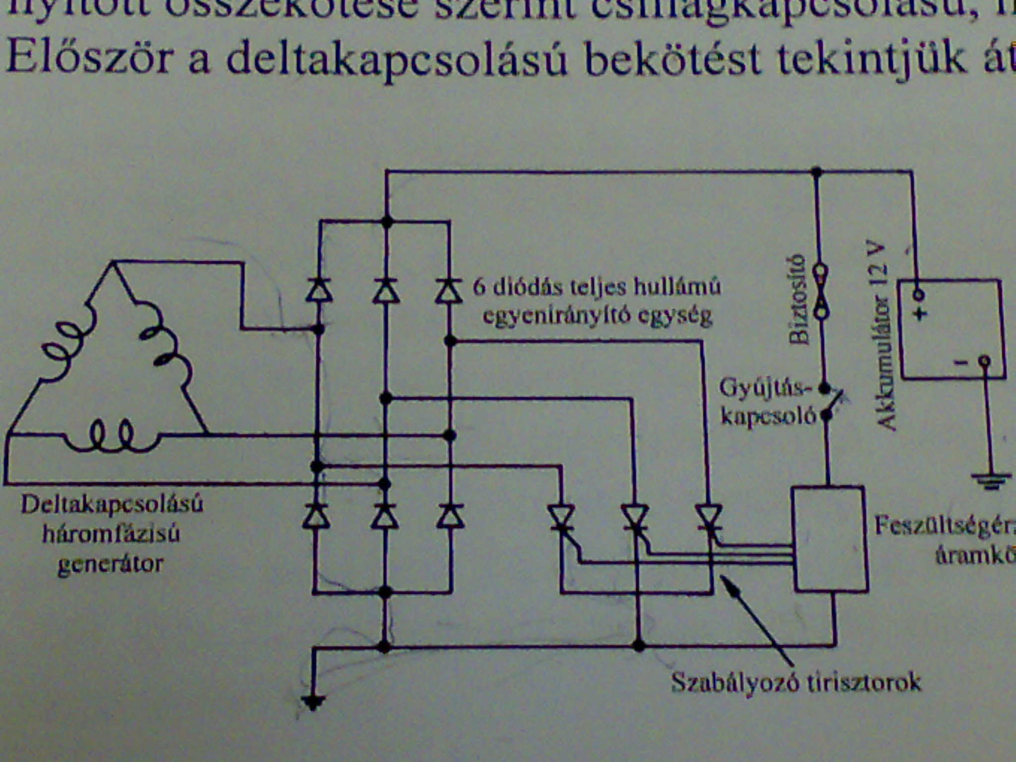

Tehát ez egy suzuki 250GSX motor lenne, kiment benne a töltésszabályzó, és erre gondoltam hogy lehetne-e szabályozást csinálni hozzá...
10-15 ampert fog bírni, a moci könyve alapján, ott azt írja 70 volt terheletlen a feszkó, mi 100 körül is mértünk mikor jól kipörgettük(digitális műszerrel). 14 voltra kellene szabályozni. Terheléssel tuti alacsonyabb feszültség jön ki, volt benne valahol rövidzár, így kb. 30 volt körül mértünk. Idézet: „Tehát ez egy suzuki 250GSX motor lenne, kiment benne a töltésszabályzó,” Akkor azt kell megjavítani!!!

Nem ismerem az ilyen szabályzókat, de a generátor állandó mágneses jellegéből adódóan nem nagyban térhet el pl. egy Simson elektromos rendszerétől. Ha csak a töltés részét nézem, akkor van egy tekercs, ami túl nagy feszültséget ad le, és nekem ezt kell korlátozni. Oda akarok kilyukadni, hogy milyen is tulajdonképpen ez a szabályzó? Milyen kivezetések, és hány db van rajta? Ha csak annyi a dolga, hogy korlátozza a feszültséget, hogy ne töltődjön túl az akksi (tehát van egy AC vagy DC bemenete, egy DC kimenete, és a test), akkor asszem lenne egy megoldásom, amit még Mex ajánlott régebben, mivel állítólag ez robogókban bevált, gyári kapcsolás. Annyi módosítás kellene rá, hogy nagyobb áramot bíró tirisztort kell használni. Erre gondolok. Ha nagyon félreértettem az eddig társalgást, akkor bocsi, csak írásban gondolkozom...

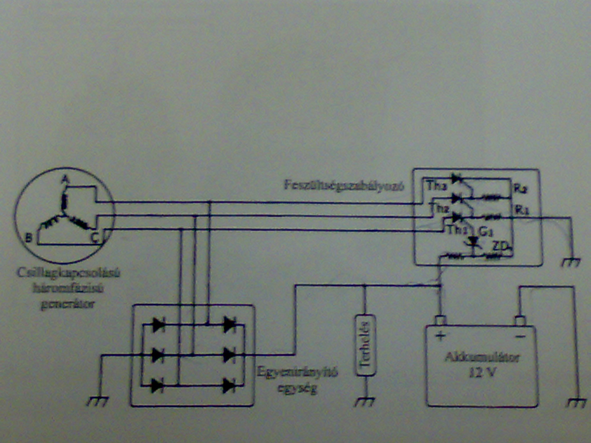

Szevasz. Olyan lényeges dolgot nem emlitettél mint pl:a generátor három fázisú (vagy tévednék)? Ilyen tipusú szabályzót valóban nehéz késziteni. A működési elve azon alapul hogy az éppen aktuális fázist tirisztorral ha a a töltöfeszültség meghaladja a 14V értéket rövidrezárja,gyakorlatilag legerjeszti. Ez komoly melegedéssel jár együtt,a gyári szabályzók üzem közben 60-80 fokon vannak. Ha van türelmed akkor az alu tokozás szétvágása után óvatosan (morzsánként) meg lehet tisztitani a vezérlőpanelt,ami általában egy kerámialapon kivitelezett hibrid ák. A lap körül szilikonos védőbevonat található,ha sikerül törés nélkül kiszabaditani,akkor a kapcsolás visszarajzolható. A teljesitményeszközök (3db tirisztor+6db dióda) nem diszkrét tokozásúak,hanem a három fázishoz egy egy vastagabb rézlemezhordozón kialakitva csatlakoznak. Természetesen ezek szigeteltek az alu toktól,és egymástól is. Diódák és tirisztorok helyettesitésére semmiféleképp ne használj ún.50Hz-s tipusokat. Maga a szabályzó elektronikája nem tartalmaz semmi különleges ,egzotikus alkatrészt,tehát utángyártható.
ez igaz ha gerjesztőtekercses...de lehet szerencséje lesz, és csak egy greatz hid van...azt meg mégkönnyebb utángyártani
Biztos hogy háromfázisú és állandómágneses gerjesztésű. Hasonló kerámiapanelt talál benne mint a csatolmányba.
no itt az állandómegnesű..delta meg csillag kapcs
