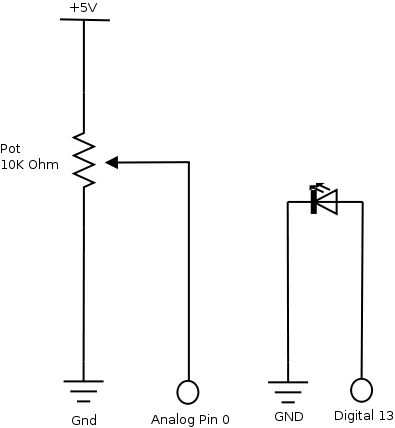

(#) Zserigta válasza mps hozzászólására (») Máj 29, 2012 /
Nyilván a potmétert nem jól kötötted be.
A középre menjen az egyik analóg láb, a poti 2 szélső lába közül meg az egyik legyen a föld a másik a táp.
És jó is lesz.
„Remélem jó az az elgondolásom, hogy 0-255 között kellene mutatni neki.”
Igen, jól gondolod.
Valahogy így mint a csatolt képen:
(#) mps válasza Zserigta hozzászólására (») Máj 29, 2012 /
Természetesen így van bekötve. Ez a része elég egyértelmű.

(#) mps válasza mps hozzászólására (») Máj 30, 2012 /
Megvan. Leírom azért hátha más is belefut, bár egyszerű volt végül: nem vártam eleget csatornaváltás után.
