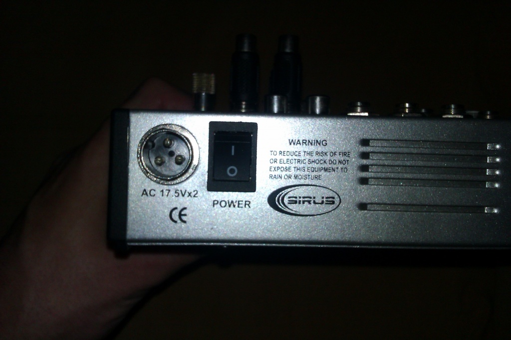

Olyan problémám lenne, hogy a mellékelt képen látható csatlakozóhoz kéne nekem egy adapter. Azt mondták néhányan, hogy ilyet házilag is lehetne csinálni. Szóval: ha lehet építeni ilyet, akkor hogyan, és ha nem lehet, akkor esetleg hol tudnék beszerezni ilyen csatlakozójú adaptert.
btw.: ez egy Sirus MXP 602-es zenekari keverő csatlakozója.

Ha jól tippelek, az egy XLR aljzat.

(#) tgke válasza Bakman hozzászólására (») Szept 28, 2012 /
ez nem xlr szerintem
(#) Norberto válasza tgke hozzászólására (») Szept 28, 2012 /
Pedig én is arra tippelnék. Pláne, mivel zenekari cucc, és abban a szakmában előszeretettel alkalmazzák az XLR-t.
(#) kokozo válasza tgke hozzászólására (») Szept 28, 2012 /
Szerintem se xlr.. hanem inkább ilyen:Bővebben: Link
és ilyen kell hozzá Bővebben: Link
A hozzászólás módosítva: Szept 28, 2012
(#) Norberto válasza kokozo hozzászólására (») Szept 28, 2012 /
(#) kokozo válasza Norberto hozzászólására (») Szept 28, 2012 /
2 mono bemenet, bemeneti gain kontroll (XLR / 6,3 mm jack) Tehát az első 2 csatorna mono és van rajta gain poti.. ez a leírás első sora, szó se esik a tápbemenetről..
(#) tgke hozzászólása Szept 28, 2012 /
kokozo-nak van igaza, ilyen az ajzat. az XLR az mikrofon csatlakozó, abból van rajta 2. olyan mint a jack, csak mégsem az. ez viszont a táp csatlakozója
Ön nyert!
hát eddig sokat segítettek, köszönöm szépen most már "csak" arra lennék kíváncsi hogyan lesz ehhez nekem tápegységem.
Egyszerű.. Vesz egy 2*17,5V-os (Vagy 18V-osat) trafót, Pl ilyet vagy ilyet beleteszi egy dobozba és kész. Mivel váltó fesz kell hozzá, szerintem a stabilizátor és egyenirányító benne van a keverőbe. Már csak azt kellene tudni mennyi áramot eszik a kütyü.
(#) Action2K válasza tgke hozzászólására (») Szept 28, 2012 /
Építesz. Hogy tartalmasabbat is segítsek, diszkós boltokban szervizellátásként talán tudnak adni kb 5000 jó magyar forintért.

(#) tgke válasza Action2K hozzászólására (») Szept 28, 2012 /
a piramis technika ajánlott hozzá 8000-ért de gondoltam csak van valami gazdaságosabb megoldás, azért gondolkodtam ebben
Trafó 2500 csatlakozó 300, kábel legyen 200 doboz meg attól függ miből van bóti legyen 2000, 5k a házi max.
(#) tgke válasza kokozo hozzászólására (») Szept 28, 2012 /
ez így elég jól hangzik, bonyolultnak sem tűnik. kókányoltam már ezt azt, láttam már forrasztót, és tudom melyik fele ragad a szigszalagnak. ennyi tudással össze lehet rakni?
Utána? össze kábelezed bedugod és annyi. 230-as kábelt rákötöd a trafó primerjére a szekunderre a 3*1mm-es mt-t azt beforrasztod a csatlakozóba úgy hogy a középsőre menjen a trafó középsője bedobozolod és kész. max 30 perces meló a vásárlással együtt
tudnál valami doboz linket is küldeni? meg esetleg tudsz ajánlani pesten valami jó boltot? nem akarok szállításért fizetni
vagy mi alapján kell a dobozt megválasztani?
A trafó kb 75*50*40-es akkora dobozt érdemes választani amibe még a vezeték kötések is elférnek kényelmesen sőt én tennék bele biztosítékot is.
