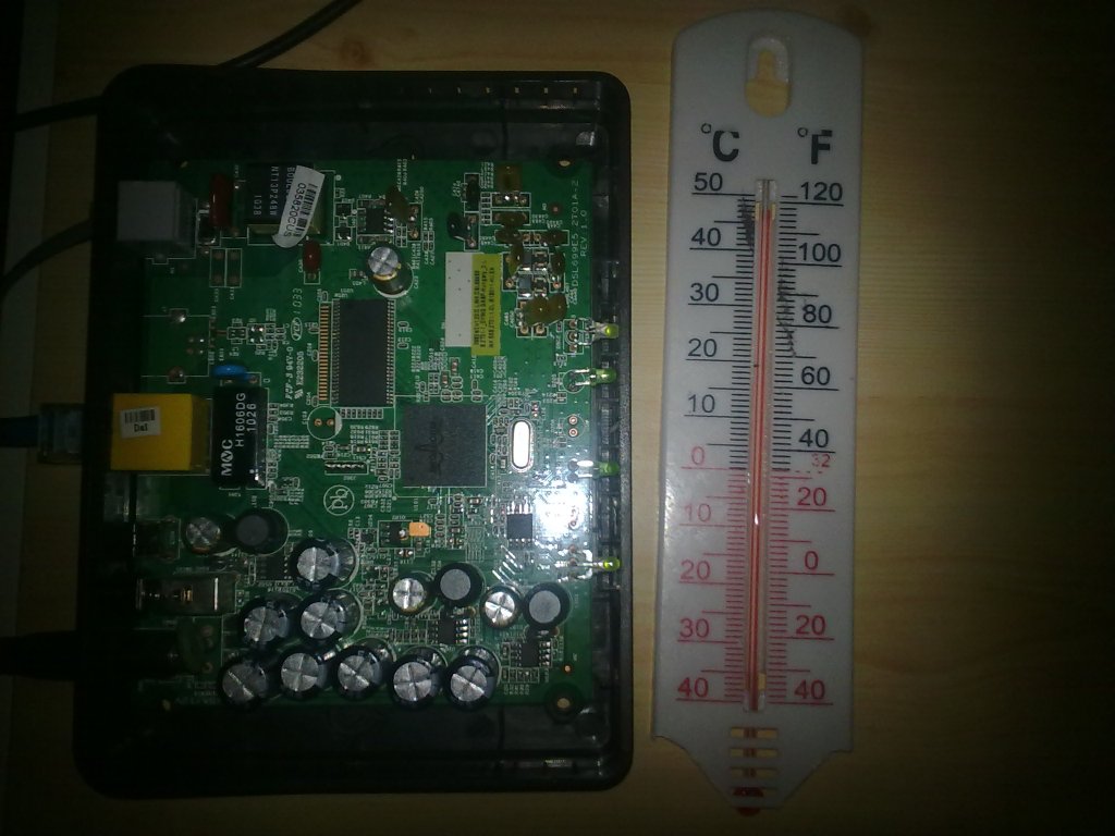

(#) sanykaraj hozzászólása Jún 27, 2012 /
A középen látható négyzet alakú ic nek normális az a hőfok ami a hőmérőn látható valószínű melegebb de ez csak eddig tud mérni? Ez egy ADSl modem és azért lett szétszedve mert folyton nagyon meleg volt.

(#) zolika60 válasza sanykaraj hozzászólására (») Jún 27, 2012 /
Nem normális. Tegyél rá egy hűtőzászlót.

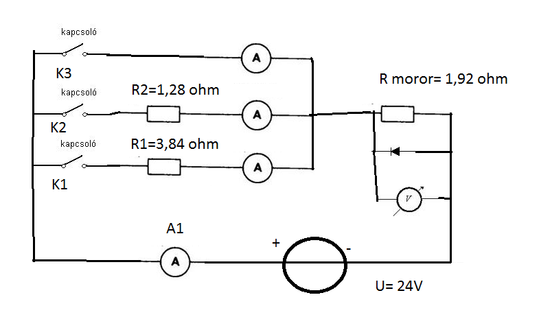

(#) wtc válasza proli007 hozzászólására (») Jún 27, 2012 /
Köszi újra a válaszod!
Igen tényleg, lehet 4 fokozatot is.
Szereztem ellenálláshuzalt, most készítek belőlük, porcenlán rúdra tekerve ellenállásokat, már megterveztem mindent, csak az a bajom hogy az induktivitással nem vagyok még annyira tisztába, és nem szeretnék reléket alkalmazni, mert nem nagyon férnek el térbe a rendszerbe, szóval már tisztába vagyok mindennel, csak, az önindukcióval nem, szóval annyi lenne még a kérdésem, ha sima 3 db. billenőkapcsolót alkalmaznék, annak mekkora feszültségű, mekkora áramúnak kellene lennie, hogy bírja a kapcsolgatást? (induktivitás nélkül úgy számoltam hogy 15A 24V elég mindháromhoz) (itt a kapcsolás)
Köszi előre is!
(#) proli007 válasza wtc hozzászólására (») Jún 27, 2012 /
Én úgy gondolom, ahol elfér három (vagy egy többállású) kapcsoló, ott el fér három gépkocsi relé is. A kapcsolókkal az a baj, hogy a legtöbb nem egyenáramra készült. Vagy is az érintkező pogácsa anyaga más. Kivétel lehet ez alól, szintén a gépkocsi kapcsolók. De minden esetre olyan típust alkalmaznák a pogácsa mérete miatt, ami 30A-t elvisz. Főleg ha a motor üzeme tartós lesz. De a reléknek még egy plusz jótékony hatása is lehet, hogy akár az indítást automatizálni is lehet. De nem akarlak rábeszélni semmire.
De én a helyedben mielőtt bármit beszereznék, simán drótokkal kipróbálnám az ellenállásos indítást. Egyáltalán beválik-e..
