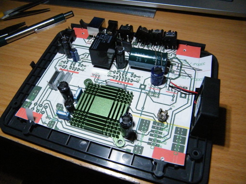

(#) BEMcorp hozzászólása Jún 26, 2012 /
Építettem egy kisebb erősítőt a PC-hez, mert az előzőhöz nehézkes volt a fejhallgatót csatlakoztatni, és nem is volt ennyire átgondolt konstrukció (de azért 6 évig hűen szolgált az is). Tehát terveztem egy új masinát, 4x15W + 2x3W-ot tud max (nem erőmű volt a cél). Viszont az előlapra kivezettem a PC mikrofon és vonalbemenetét, így nem kell bujkálni a gép mögé egy-egy alkalomért. Ha az erősítő bemenetére nincs bedugva csatlakozó, akkor az előlapi "vonalbemenet" a jelforrás automatikusan. Tettem még bele egy USB csatlakozót is, de az csak mint hosszabbító üzemel (azaz erősítő nem tud MP3-mat kezelni direktben), de a fejhallgató erősítő része tud működni az USB tápfeszültségéről (átkapcsolható).
Mivel eléggé kicsi helyre van bezsúfolva minden, így aktív hűtést kapott, hőszabályozott fordulatszámmal.
A fotók készültekor még nem volt kész a 'hátlap', de azóta már nem lógnak a csatlakozók
Videó működés közben.
(#) Doszpot válasza BEMcorp hozzászólására (») Jún 26, 2012 /
Nagyon jó kis szerkezet! Én is hasonlón gondolkozom már egy ideje. azzal a különbséggel, hogy én egy régi CD meghajtó dobozába tenném, és beépíteném az egészet a PC házába A te szerkezeted miről megy? Valami dugasztáp-féléről, vagy a gépből hozol ki neki 12v-ot?
Nagyon jó a félkörben elhelyezett kivezérlésjelző is.
Jó megoldás, hogy az elfektetett kondit ragasztás helyett egy darab vezetékkel "kötözted le". Kérdés, hogy a másik kettőre miért nem jutott?
Az előlap is szép, a 1880-as képen a háttérben látszik a labortápod, úgy néz ki a színvilágot megtartottad.
(#) BEMcorp válasza Doszpot hozzászólására (») Jún 26, 2012 /
Jelenleg univerzális laptoptápegységről hajtom (16V), a PC 12V-ja nem elég hogy kihasználjam a TDA7297-est, illetve nagyon zajos (HDD-VGA-CPU zaja ráül).
Az 'iker'-kondik egy csepp FBS-sel vannak egymáshoz rögzítve, és azon egyszerű okból nincs 'ledrótózva', hogy egyszerűen nem volt a nyákon hely neki
Na igen, a kivezérlésjelzőn sokat agyaltam (pl. hogy egyáltalán kell-e bele), de aztán ez a verzió tetszett a legjobban. A képeken nem látszik, de ha kikapcsolom, a zöld 'power led' pirosra vált, állandó "stand-by" jelzést adva
Ah, labortáp... kicsit túlzó, de persze arra használom /LM317 +2db műszer rá/

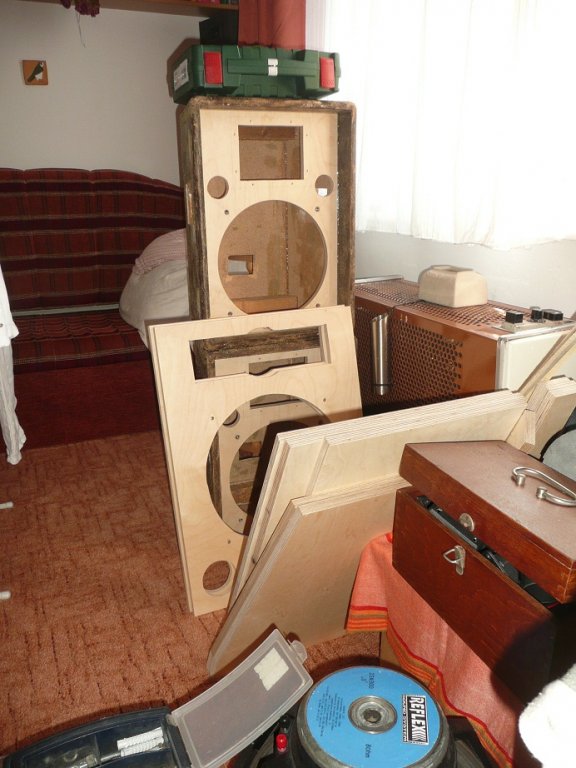

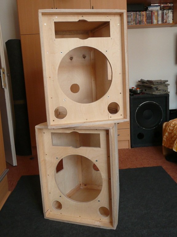

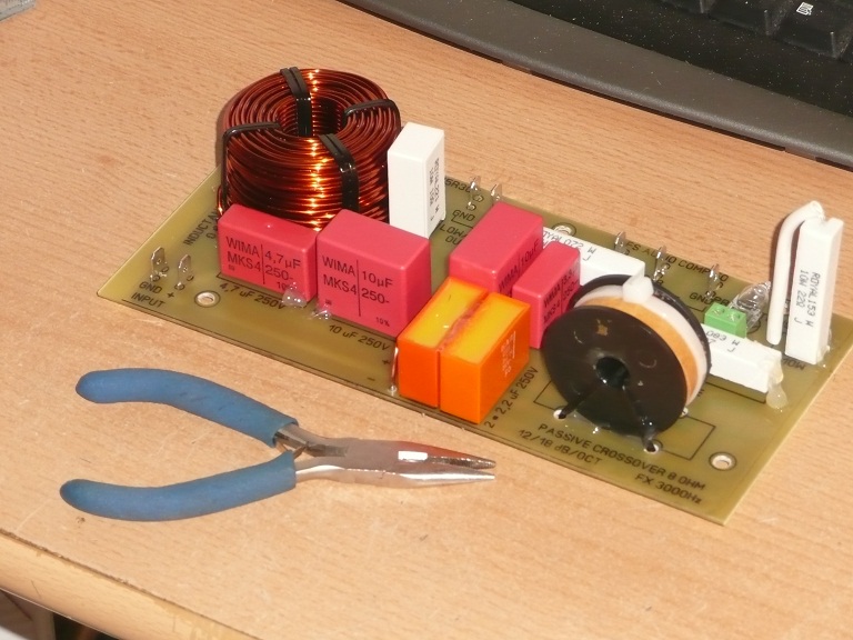

(#) dudassandor1 hozzászólása Jún 28, 2012 /
Projekt 1: régi 12r150-es Reflex hangszóróval szerelt top hangdoboz átépítése. Régi előlap csere, piezo cseréje tölcséres driverre, hangváltó építése, újrakárpitozás.
Projekt 2: új hangdoboz építés 15r300 Reflexnek és tölcséres drivernek (FS Audio Comp 50). Hangváltó tervezés és építés, kárpitozás, szerelvényezés.
Képek:
Még pár kép:
ha egyben lesznek - mert még készülnek - csinálok még fotókat róluk
(#) Mybuster válasza dudassandor1 hozzászólására (») Jún 28, 2012 /
Hihetetlen gyönyörű! :eek2: Nagyon szép! Biztos sok munka volt vele!
(#) zolika60 válasza dudassandor1 hozzászólására (») Jún 28, 2012 /
Gondos munka, gratulálok hozzá. Meghallgatni sajnos nincs módom.
(#) Alkotó válasza dudassandor1 hozzászólására (») Jún 28, 2012 /
Ügyes, nagyon ügyes!

(#) emersys válasza dudassandor1 hozzászólására (») Jún 28, 2012 /
Azt mondanám csak inkább, hogy a megszokott minőség.
Gratulálok!
