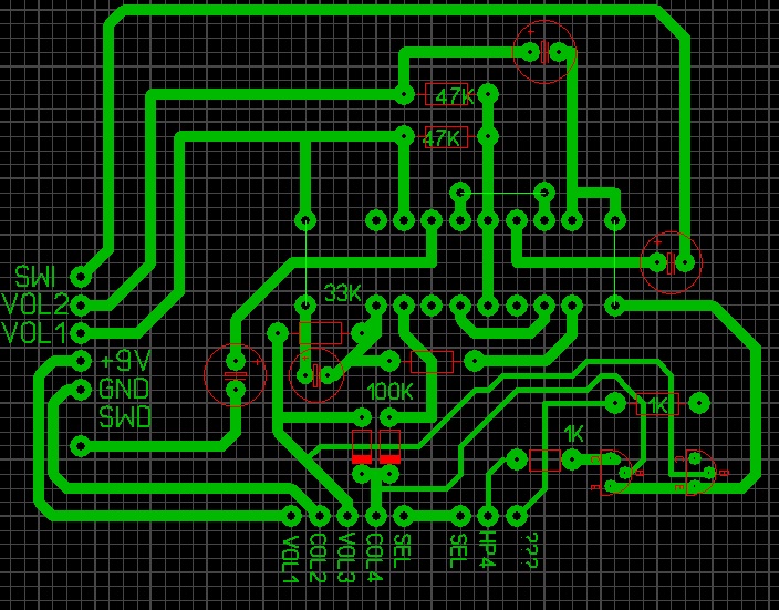

Sziasztok! Volt egy házimozim, de mind a 4 IC leégett benne, szóval "kidobtam a belsejét".. így van egy 16 Ohm-os 50W-os mélynyomóm. Ráraktam próbaképp a hifimre, ami 6-ohm-ra lead 100W-ot, szóval nem hajtotta meg annyira a mélyet. Milyen erősítőt ajánlotok, ami 16Ohm-ra le tud adni 50W-ot? A trafója 110VA-es toroid trafó, 2x18V váltóval..
Előre is köszi!

(#) reloop válasza dave500 hozzászólására (») Jún 30, 2012 /
Szia! Nézd meg a mellékelt adatlap 18. ábráját. TDA7265.
(#) dave500 válasza reloop hozzászólására (») Jún 30, 2012 /
Megnéztem, most már értem! Ha felteszek egy képet a hangerőszabályzó részről, meg tudod mondani, hogy mit hova kössek? Reménykedem benne, hogy hátha működik, és akkor egyszerűen meg tudom oldani a hangerőszabályzást!
Az LM1876 8 és13 lábainak a helyére mehet a bemenet. Bővebben: Link
Szerk.: A hangerő szabályzó nem ment tönkre?
Bocsi, én nem voltam érthető. Tudom hogy az IC-nek hova kell a bementet adni, de ebben van digitális hangerőszabyálzás. És én ezt szeretném használni majd a TD7294-hez!
Én ezen nem tudok kiigazodni. Ha el tudnád magyarázni, azt megköszönném.
A rövidítések alapján csak a táp egyértelmű
Az IC-hez van adatlap és jópár leírás, ki lehetne bogozni hogyan lehetne munkára bírni. Rajzot nem lehetne keríteni, hogy lássuk mi van ezen a panelen?
Igen, ez a bajom nekem is. Semmit nem értek az adatlapból. Este átrajzolom! Nyákrajzot kerestem( asszem HT5800D VOL.pcb) néven, kb 3 találat..esélytelen. Átrajzolom!
Átrágtam rajta magam. Az SC9153 hang bemenetei a 3 és 14 lábak. A 6 és 11 a kimenet. Csatornánként van egy 10dB lépésű és egy 2dB lépésű ellenállás osztó. Amikor ez utóbbi 8dB-t csillapít akkor visszaáll nullára és a 10dB-es lép egyet. A kettő között kell lenni egy buffernek, ami magas bemenő és alacsony kimenő ellenállással rendelkezik. A paneleden lévő két tranzisztorból ezt a funkciót nehezen nézem ki az elrendezésük miatt. Persze nem is lehetetlen. A lényeg, hogy egy aktív fokozat kell a 2-5 és 14-12 közé.
Az SW az testre menő nyomógomb. Az SWD -> down halkít.
Ajjajj de nem értem.:/
Közbe lerajzoltam, segítség gyanánt.
Köszönöm szépen, hogy foglalkoztál vele!
Akítv fokozat mit takar? Sajnos nem értem.
Ezt az aktív fokozatot felejtsd el, nincs ez túlragozva. Csak az adatlap szerinti minimum van megépítve, ráadásul egyetlen csatornára. A 11 és 14 lábak üresek!
Szerencsére sikerült mindent beazonosítani rajta.
Van pár apróbb hiba a rajzon, legalább is a rövidítés és a hozzá vezető funkció szöges ellentétben áll egymással. Fusd át még egyszer, esetleg egy tükörből nézd a forrasztási oldalt, úgy vesd össze a rajzoddal. Addig a vezetősávok alkatrész felőli végére beírom a funkciókat.
Remek témát vetettél fel, egész kedvet kapta egy ilyen hangerőszabályozóhoz
(#) dave500 hozzászólása Jún 30, 2012 /
Holnap reggel megnézem, fáradt vagyok szerintem azért hibáztam! A nagy panelt elküldöm neked, ha gondolod, van rajta 4db ilyen IC- nem garantálom, hogy mind jó, de nekem nem kell..elég ha 1 csatornát tudok szabályozni. Szóval akkor a 3 és 4-esre hang be, 6-11 ki, a kapcsoló pedig a GND SWI ami a fel, GND SWD a le? Lehet ezt egyből értenem kéne, mégse teszem.
