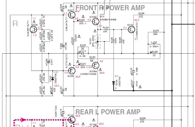

Yamaha rx650 tápfeszültség csak + - 33.3 volt. AC 70volt. Rajzszerit +- 44.6 voltnak kell lennie. A hiba minden csatorna egyformán torzít, a rádió is. Lehet gond a táp? Üdv: Géza
